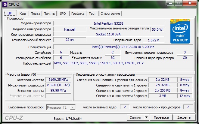

MrMix писал(а):
Хм... интересно))))) Запустите CPU-Z и скрин сюда выложите пожалуйста, но с настройками по дефолту, без изменений.
Скрин выложу, как только буду дома
Безымянный.jpg [ 131.62 КБ | Просмотров: 3064 ]
Регистрация: 13.03.2015
VID у вашего экземпляра не самый хороший в идеали должно быть меньше 1,050 на стоке. Так что чуда в разгоне думаю ожидать не стоит.

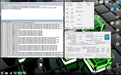

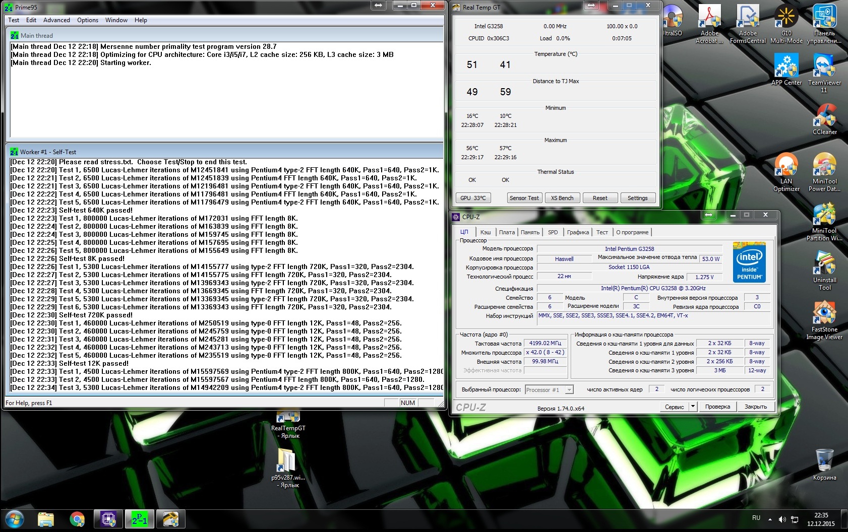

Подскажите, что показывает программа Real Temp GT? Температуру на крышке и температуру ядер? Или это температура первого и второго ядра, почему разница в 10 градусов?
Безымянный.jpg [ 650.07 КБ | Просмотров: 2903 ]
Регистрация: 27.11.2005
SNC, да, это температура 1 и 2 ядра. Разница такая – нормально.
