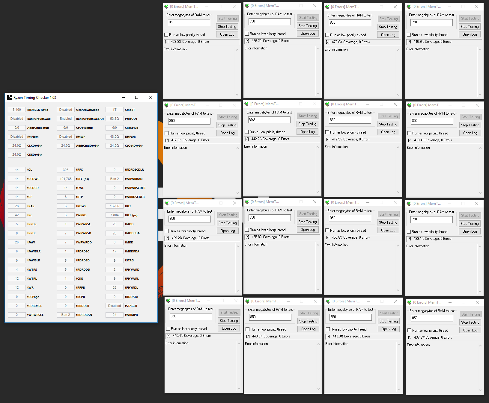

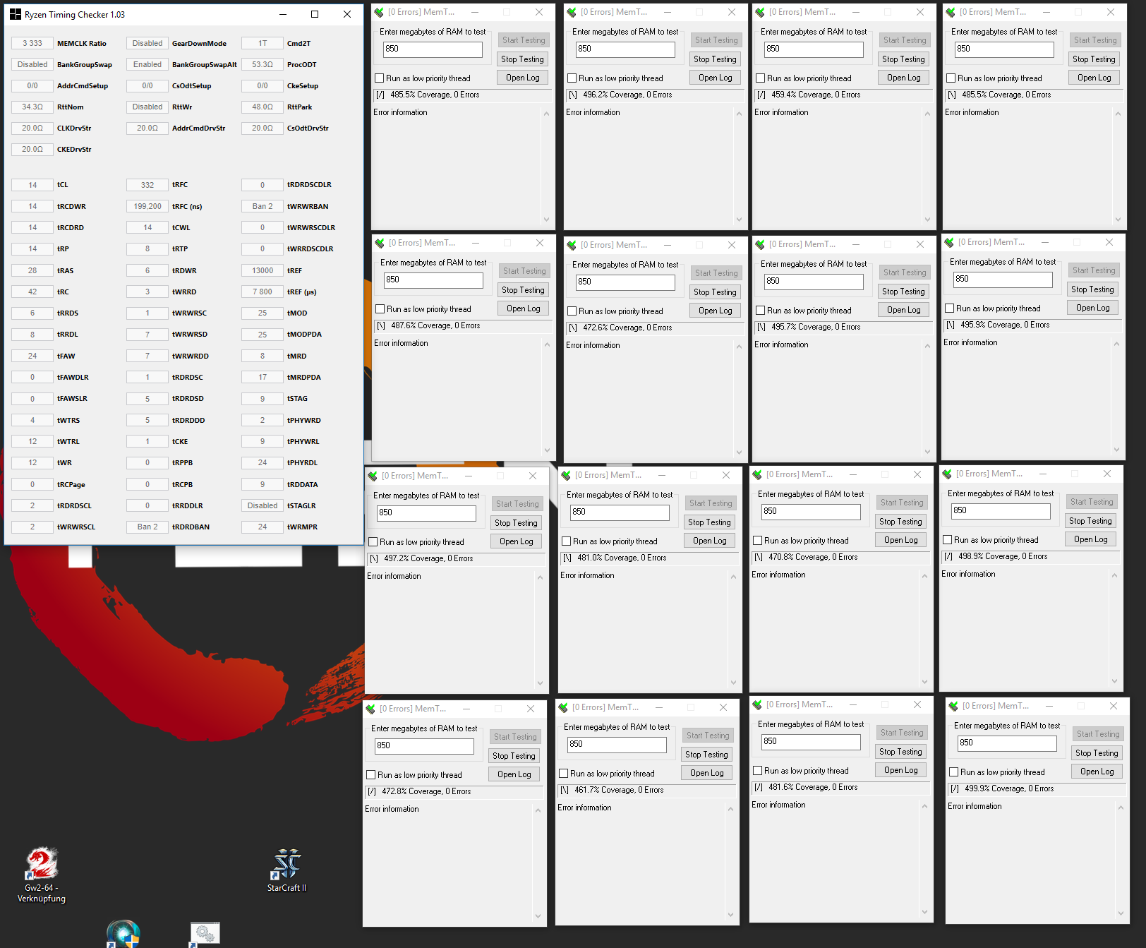

Пресеты по таймингам для 3333 и 3400 SR/DR samsung b-die
картикни
2700X_CPB3_3333CL14_HCI400.PNG [ 210.87 КБ | Просмотров: 1639 ]
2700X_Stock_3400CL14_HCI400.PNG [ 137.68 КБ | Просмотров: 1639 ]
SOC 1.025 DRAM 1.365+
ultrafx
memory interleaving решает вопросы с ошибками. Берем и проверяем все 4 варианта.
минимальный тест на ошибки пол часа, 2 минуты ничего не найдут и линкс на 6 гигов минимум

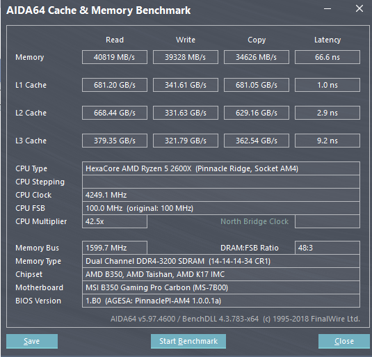

tm5 крашится при любом мануальном разгоне, память пока что так куда двигаться дальше?
aida
77.png [ 131.09 КБ | Просмотров: 1631 ]
