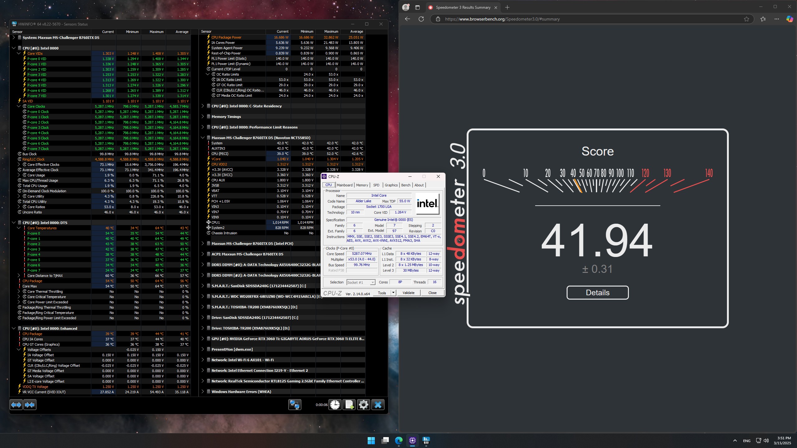

Лёгкие тесты на 5.3ГГц (1.35V)
12900HX53_SM3.jpg [ 681.71 КБ | Просмотров: 1369 ]
