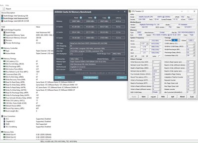

UberDodge писал(а):
На днях отключил HT и погнал камень
глянь в каком диапазоне меняются показатели L2 Cache(write) по аиде64 - быстро дабл кликать по прямоугольнику с этим значением и глядеть(раз 50 хватит ;) ). У кого будет интерес/возможность тоже гляньте+отпишитесь(с HT тож интересно).
L2(W) мин-ср-макс.jpg [ 230.85 КБ | Просмотров: 1945 ]

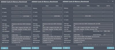

200.5 - 252.84 Гб\сек

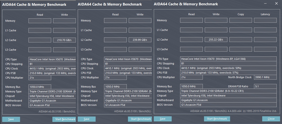

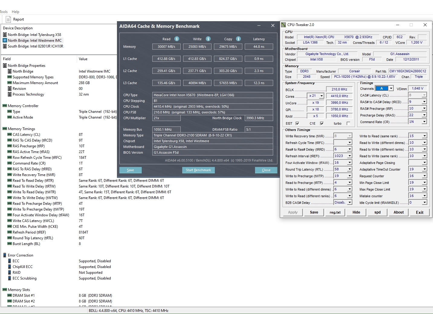

UberDodge писал(а):
Сейчас сижу на 4.35 ГГц
смотри чего я наэкспериметил ака стало как у тебя симметрично, так что эта тема не от trfc зависит, а от настройки(на гигах за неё отвечает там где 1 выставить 2), что меняет tRTR(Same Rank) c 4 на 6, либое tWTW(Same Rank) c 4 на 6, ну либо и то и то вместе :sarcastic_hand:
намутил.jpg [ 623.57 КБ | Просмотров: 1864 ]

UberDodge писал(а):
Ничего не понял, если честно
скидывай(такую же) картинку поглядим ;) ,кстати чтоб СPu tweaker нормально прогрузился(в картинку можешь его не мутить) помогает его открыть и закрыть(глючный запуск) в ручную пару-тройку раз через диспетчер задач.

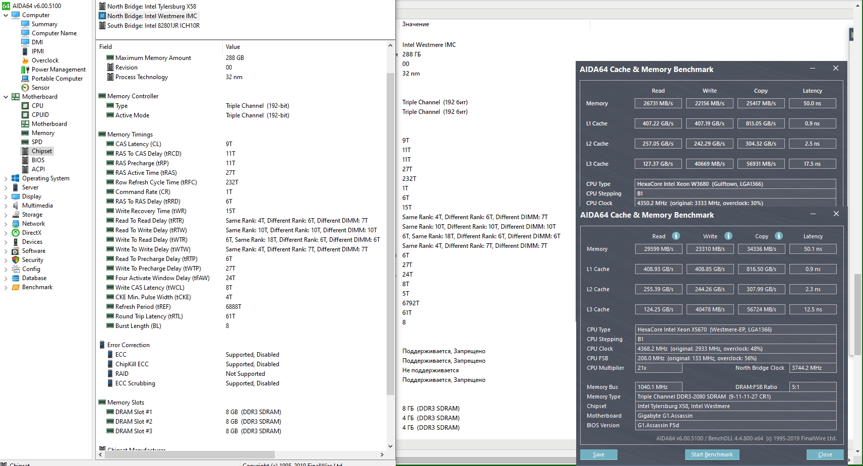

UberDodge писал(а):
Ничего не понял
походу у тебя другая тема ровняет края:) вот чего получилось(RC ток не знаю какой у тебя выставил, как сумма последних двух таймингов из твоей последовательности 9-11-11-27 ака 11+27 =38)
А так у тебя оптимум исходя из твоих(9-11-11) таймингов в духе
CL=9;tRCD=11;tRP=11;tRAS≥tRCD+CL+4=24;
RC=tRAS+tRP=35;
tRRD=4; tWTR=5(можно и 4, ток надо пересчитать будет); tWR=9или10(ибо tRTP+tWTR=tWR а tWR≥CL и вне темы, что 9ки нет в списке православных таймингов по tWR); tWTP=авто; tWCL=8(7 опробовать при tWTR=4,5);
tRFC=232 ака как есть ибо у тя там проблемно;
tRTP=4или5(ибо tRTP+tWTR=tWR а tWR≥CL); tFAW=16≥tRRD*4
тут поподробнее, как оно получается+взаимосвязи .
vs UberDodge.jpg [ 616.22 КБ | Просмотров: 1809 ]

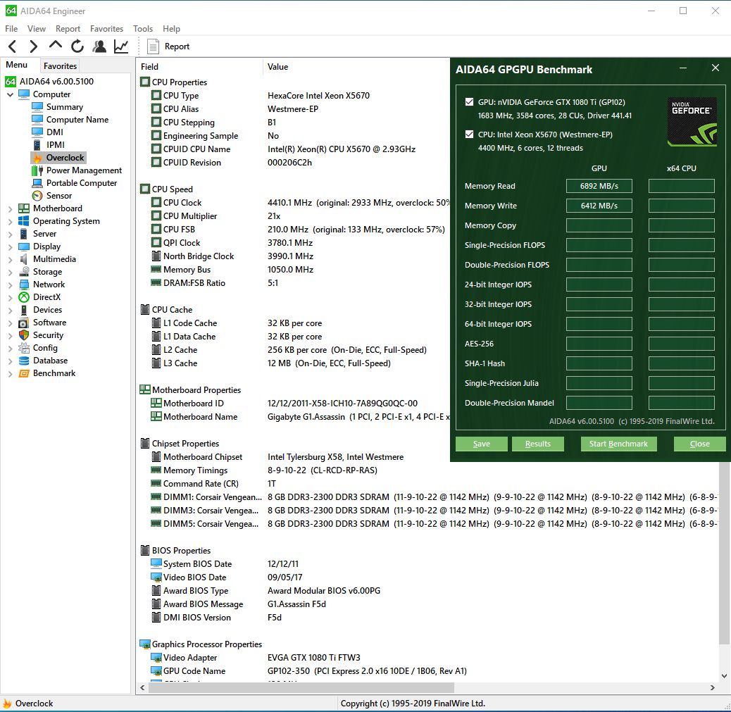

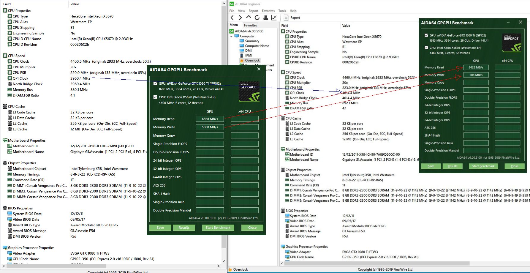

RackShasE писал(а):
воткнул 44 и 4050 анкор при 1.38. QPI 4180
те(и не только, особенно Асусоводам :derisive: ) парт задание, глянуть что здесь творится при частоте QPI выше 4000. Уменя такая хрень и для выхода на проектные показатели по записи надо ещё ниже по QPI опустится(до +-3888).
X5670+QPI vs QPI+ GPGPU.jpg [ 279.11 КБ | Просмотров: 1275 ]
QPI(3780)+X5670@4.41@3.99@2100(24Gb=3x8_2R optimized №3)+ win10_1909(476).jpg
