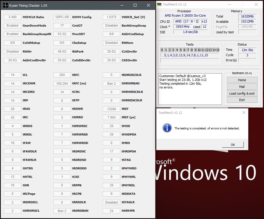

bigmotor писал(а):
это как так? Лень искать, но дня 3 назад тут слюнями исходили все в теме выбора памяти на то ах какая отборная память ах как она гонится 4500+ и вообще красивая и дайте всем по две, я её покупаю и она уже стала плохая , не отборная и вообще завтра окажется там оем?
То что она на интеле 9999cl50 гонится так это ладно, но вы же cl14 хотите и на куда выше по частоте чем ваш xmp.
И я не сказал что она плохая, просто есть естественно "отборнее", т.е. такие которые на 3600cl14 едут до 1.45v легко.
bigmotor писал(а):
Spaik пффф так у тебя она тест проходит на 3600 так же как cjr 18+ минут, понятно. Я вот теперь уже сам проверил на своей шкуре что тайминги это развод на деньги. Всё ясно завтра повезу в ситилинк надеюсь заберут , нафик мне такое щастье
Госпади..., да не смотрите вы на это время прохождения теста, я перед этим ВСЁ выгрузил из системы. Для сравнения лучше уж используйте бенч из калькулятора.

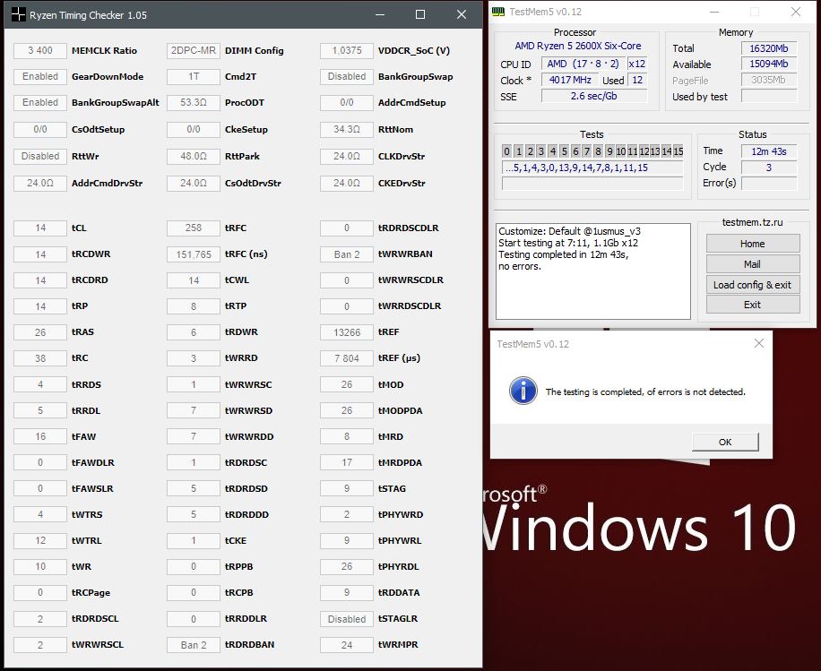

сбросил ещё раз биос, снова вбил пресет 3400 из калькулятора
заводится только на напряжении максимальное из калькулятора +0,01 т.е. 1.42 для 3400 это как нормально? Прошёл ещё раз тест куратора v3, но 3533 уже не даётся , 3600 и подавно

bigmotor потому что trcd <8ns это уже круто, и маловероятно,что поедет на 1,42. у меня 3533с14 на 1,45, а 3600с14 на 1,48

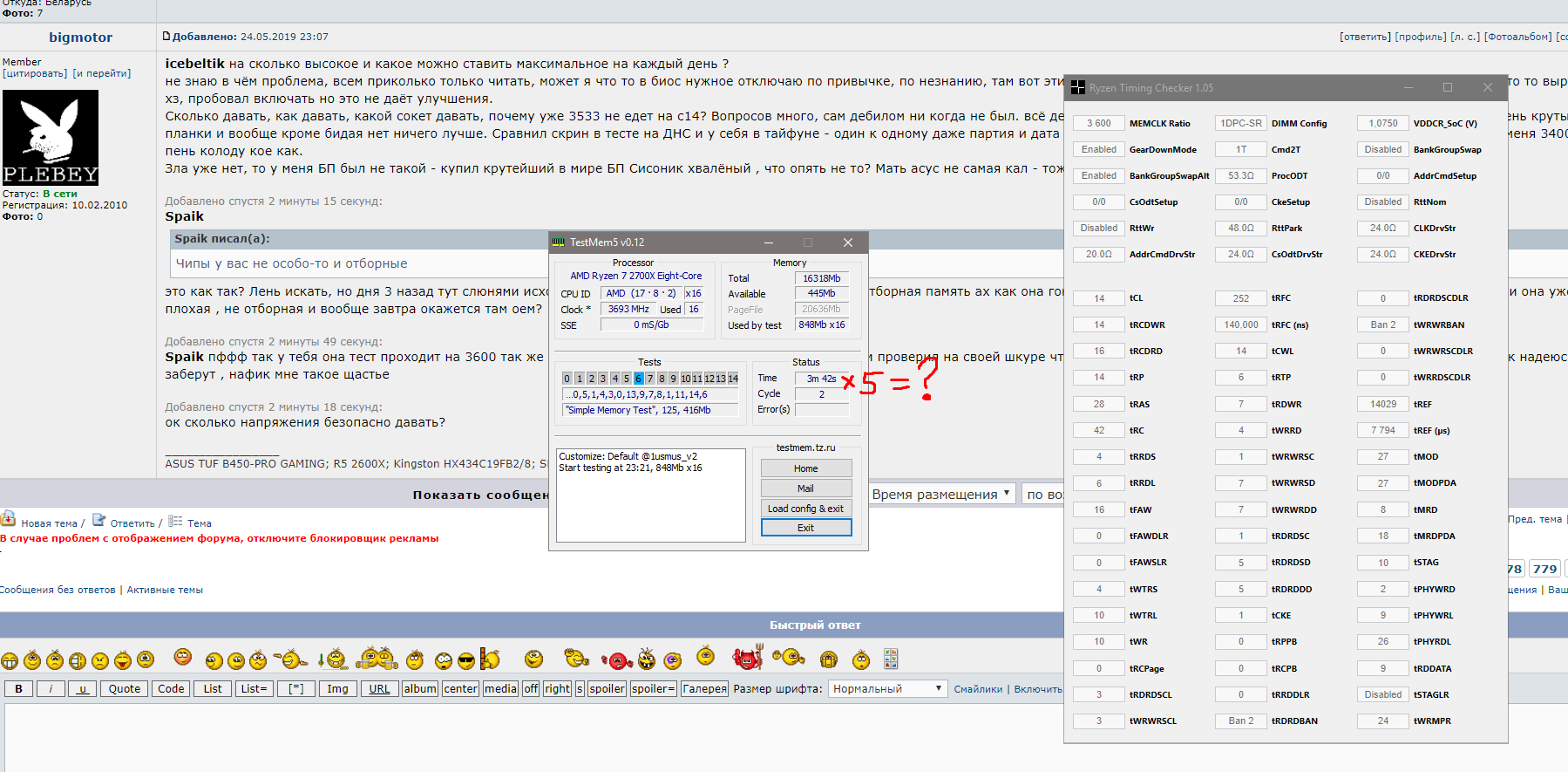

Всем спасибо тема закрыта для меня с бидаями и мой трезвый вывод таков - переоценены. Это первое.
Второе. Поперетыкал планки по слотам 1-3, 2-4 попарно и по одной, выяснил, что одна не едет дальше 3400 ни как вообще вплоть до 1.49 накидывал и сокет 1.125, вторая не едет дальше 3600 но не на чисто с14, а на 14-15-15-14. Брак или такая особенность, фишка контроллера АМД я не знаю и знать не хочу, я вижу глазами одно - разница с CJR на уровне погрешности и при этом они у меня на пресете из калькулятора, может чего и можно поджать ещё, я пробовал, результат в АИДА становится чуть лучше, копирование выходит за 50К, но чесслово на что это влияет? Да ни на что, всё наелся сказок про волшебные тайминги , да когда низкая частота и низкие тайминги то это лучше чем на другой памяти где таже частота, но тайминги повыше, далее когда тайминги даже чуть приходится поднимать всё преимущество бидаев тает на глазах.
Ладно упаковал уже повезу назад :-( . Буду присматривать новые микроны 2х16

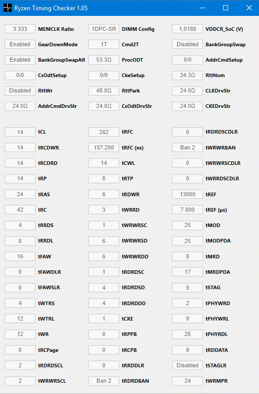

А по памяти решил оставить вот так,и вольтаж норм и частота нормальная и тайменги вкусные и система стабильна :-)

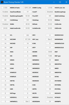

чуть поджимаю 3400 на 1.42 и сокет 1.05
