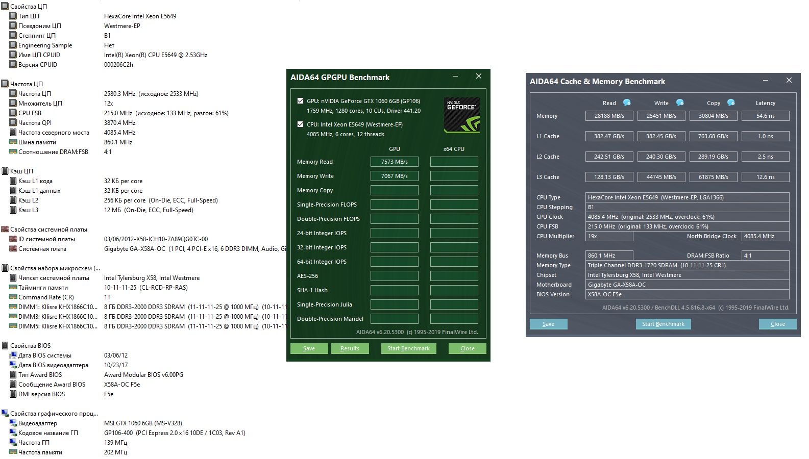

свежие новостя(QPI@4141), но опять же с гиги. Вообщем чем дальше вверх по шине(за +-220+) тем ниже показатели :swoon:
nrKdtG0Al_4[1].jpg [ 199.26 КБ | Просмотров: 1480 ]

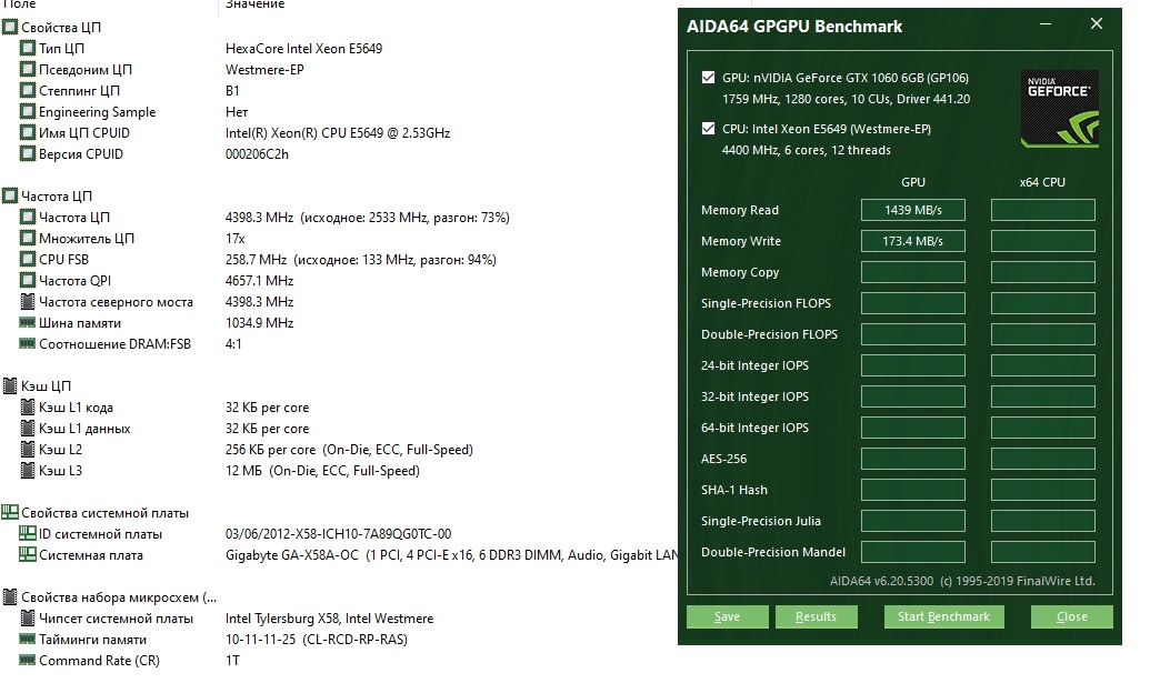

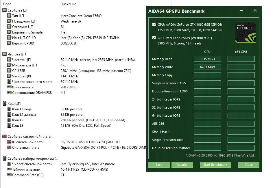

смысл то есть(для X56** & ko) но гдет +- до 216-220(на гиге) по шине, а далее начинают падать результаты по чтению/записи на видюхе
шина 231_1.jpg [ 99.25 КБ | Просмотров: 1438 ]
шина 215.jpg [ 191 КБ | Просмотров: 1438 ]

в разгоне такие Memory read ~6400 Memory write 5700
ну там(7500/7000) на картинке с PCI-e@120Mhz

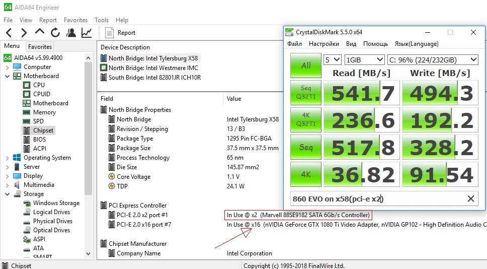

Inkviz писал(а):
3 гига чтение и запись норм в этом-же тесте?
неа ;) +-6000(см. UberDodge ↑) должно быть(если частоту шины pci-e не повышать) а у тебя получается а ля X8 вместо x16 режим работы по PCI-E. ещё тут глянь помимо всего прочего.
99_U8Izders[1].jpg [ 194.5 КБ | Просмотров: 1354 ]

Регистрация: 06.09.2008
BOBKOC ага, в х8 сидит пси-е. капец. больше года играл так и не знал :)
Из-за особенности расположения железа внутри (псишный звук), перекинул видеокарту в нижний пси-ех слот, который заявлен как х16, в итоге карточка меньше греется.
Попробую поковырять биос, может получится в х16 завести...
GPU-zом проверил. Так-же х8 показывает 2.0. Мда.
Попроверял что в биосе. Ага. 16х верх 1х низ или 8х верх и 8х низ. 1х верх и 16х низ выбрать нельзя. блин. Причем если выбрать 16х верх и 1х низ, то все равно система грузится с 8+8.
Переставил в верхний слот (получил +7 градусов по видеочипу сразу), Unigine Heaven на х8 набирал 4200 баллов (4300 если не сидеть в браузере), сейчас х16 и 4750 (накинем 100тку за браузер). Мда, подвох так подвох :)
