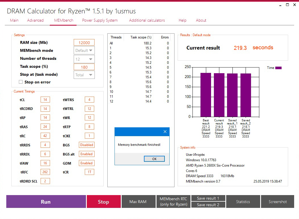

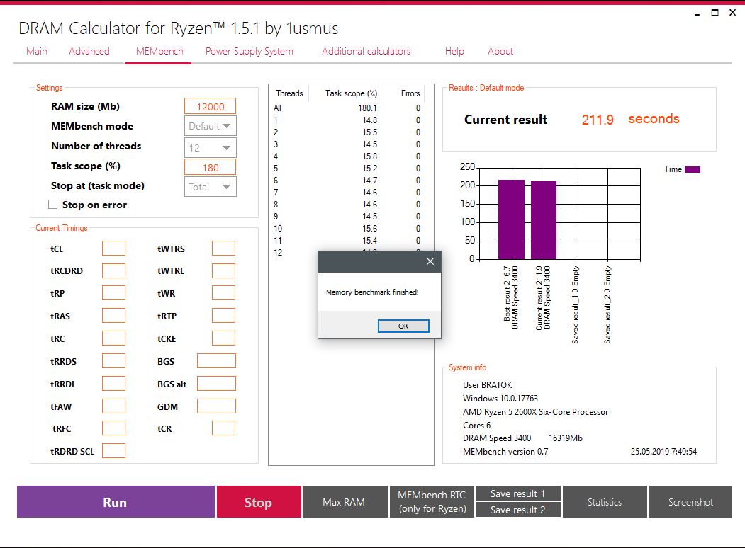

Leenks писал(а):
ты проверь тестом в райзен калькуляторе в дефолт моде
а я и забыл уже про тест куратора, вот он , не знаю плохо или так себе
3400 1usmus.JPG [ 108.8 КБ | Просмотров: 934 ]
3400 easy.png [ 49.52 КБ | Просмотров: 932 ]

хороший результат

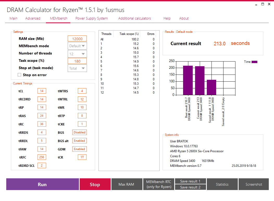

Регистрация: 10.02.2010
d1shd
а вот первый лучший результат стоит чей? из сети тянет? мы связаны этой прогой? И почему мой более лучший результат не замещает тот бест результат
3400 def.png [ 50.02 КБ | Просмотров: 899 ]

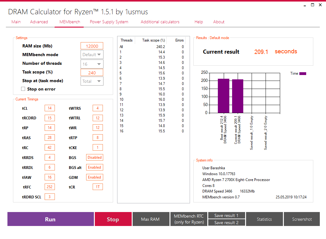

хз что я делаю, правильно или нет, понижаю по одному пока на том же напряжении 1.43, только сокет поднял до 1.075. Тайминги уже все в 2 раза ниже чем на старой памяти
3400с14.JPG [ 175.7 КБ | Просмотров: 849 ]

trfc делай кратным trc, то есть 252,tFaw ниже 16 помоему бессмысленно,потом поднимай до 3466. а еще можна сделать 14-14-11-11-22-33 и будут у тебя рекорды)

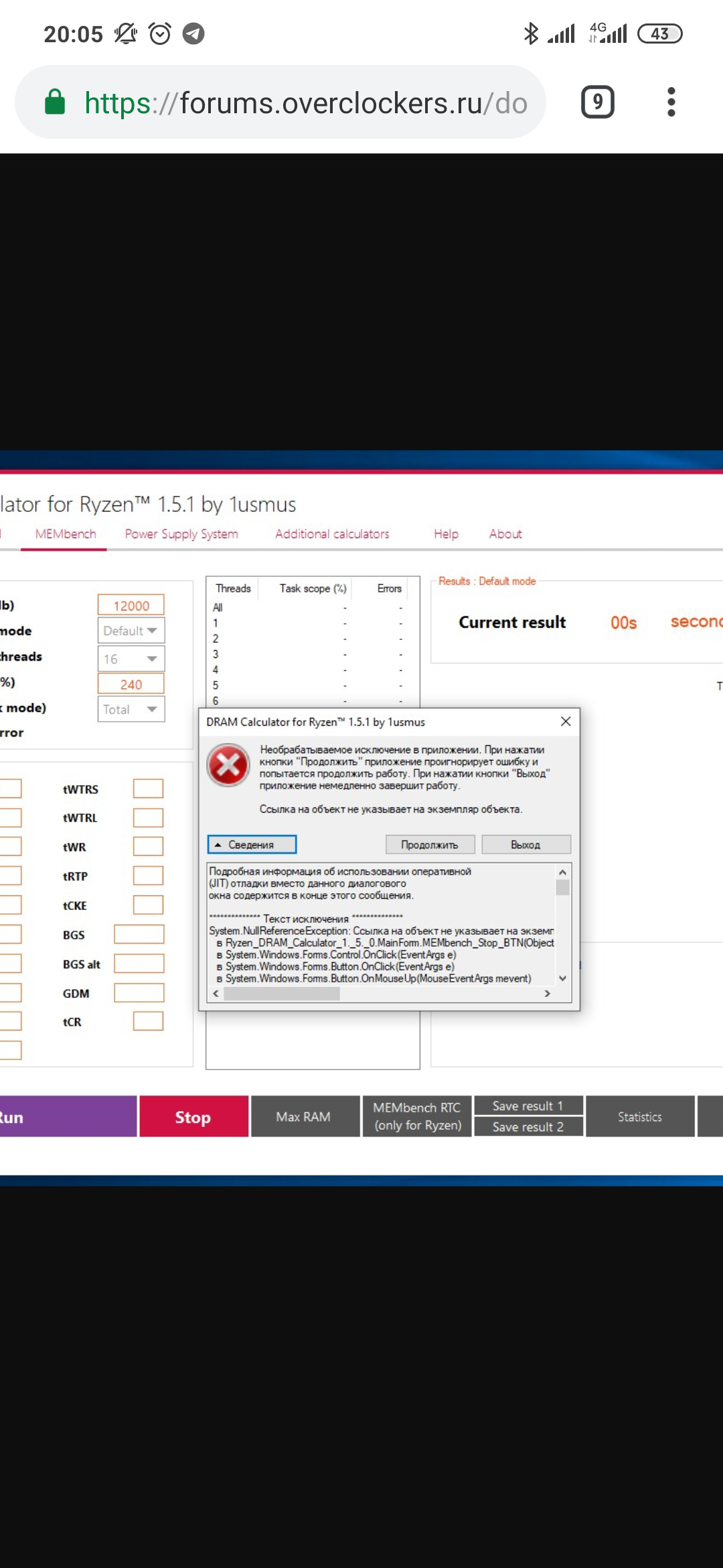

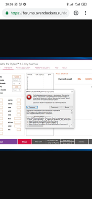

Так и не удается мне найти информацию по ошибке в калькуляторе 1.5.1 "sysinfo not work!"
Возможно это связано с кривым биосом на taichi, т.к. RTC, после обновления платы на последний Биос, не отображает все параметры корректно, виндоус стоит майская сборка, в ней ничего практически не менял, ставил начисто месяц назад
Screenshot_2019-05-25-20-05-22-264_com.android.chrome.png [ 642.72 КБ | Просмотров: 708 ]

iZes
ломанная винда к примеру может быть источником этой фишки

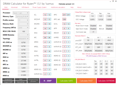

Gemer Да не парьтесь вы по поводу напряжения на память)
Возьмите фаст пресет из калькулятора для 3446, напряжение 1.43-45 - Должно завестись
3446default.png [ 50.72 КБ | Просмотров: 1038 ]
Можете просто поверить - более полугода сижу на 1.45В на память 1.05В на Soc.
На планках памяти стоят радиаторы с ЛГБТ подсветкой( вырвал бы эту подсветку нахрен - да курочить не хочется) обдув памяти с боковой крышки стоит 120 вентиль на ~1000 об, над памятью на верхней крышке стоит радиатор водянки. Вентилятор над радиатором - т.е. как бы обдув есть, но так не целеноправленно и не сильно.
В играх/обычном использовании выше 42С память не греется, ТМ5 с пресетом может прогреть память до 49С - что на данных частота/напряжение/тайминги никоим образом не влияет на стабильность системы в целом)
Я тут писал про один интересный момент - я попробовал Extreme пресет из калькулятора для частоты памяти 3200.
Для этого пришлось задрать напряжение до 1.53В)
extrTIM.png [ 437.64 КБ | Просмотров: 1038 ]
Вот уже на 1.53В при 45С ТМ5 валит кучи ошибок , в играх темпа доходит до 41С и до свидание стабильность.
Короче не смог я нормально стабилизировать на этой частоте/таймингах память ( может если целеноправленно кулер на память прифигачу)
В общем пока плюнул.
Как бы обещал пруфы - но с этим пока напряг из-за нестабильности.
