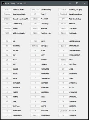

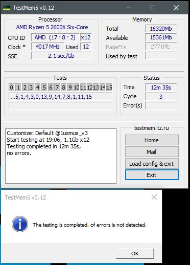

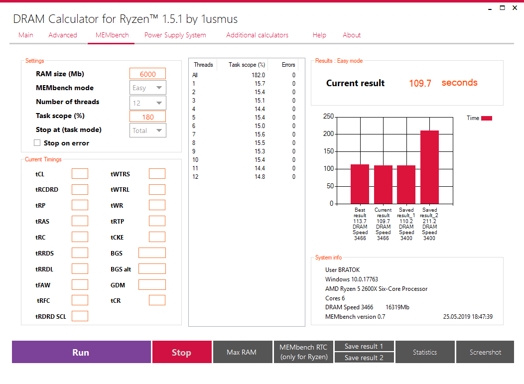

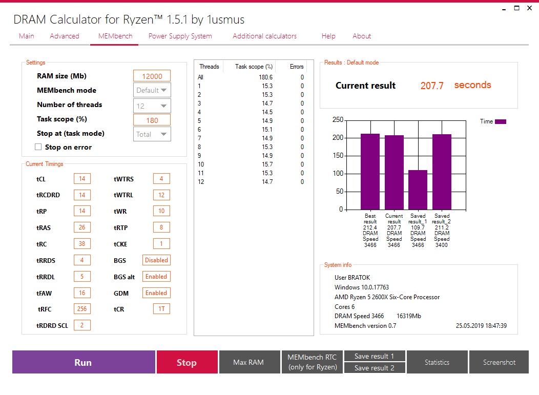

надоело, пока так
3466 изи.png [ 47.09 КБ | Просмотров: 899 ]
3466 деф.png [ 49.17 КБ | Просмотров: 899 ]
3466 с14.JPG [ 72.81 КБ | Просмотров: 899 ]
3466.JPG [ 46.49 КБ | Просмотров: 887 ]
•R7 5700X•MSI B550-A PRO•RTX 5070•Ballistix BLS16G4D30AESB•

Регистрация: 10.02.2010
камрады ну что скажете? Боле менее удачная память всё же? Норм разгон для моей доски и камня? Посмотрел статистику и вроде всё на уровне элитных оверов :beer:
скрины в посте выше.
могу для теста от куратора ещё ужать до безобразия , и я получу скрины ещё более красивые, но тогда ТМ5 v3 ошибки может давать
жаль только гир дауна не могу вырубить :facepalm: не понимаю почему система отказывается стартовать без него
•SEASONIC SSR-650FX•Deepcool AG620•Fractal Design Define S•
Последний раз редактировалось bigmotor 25.05.2019 19:33, всего редактировалось 2 раз(а).
