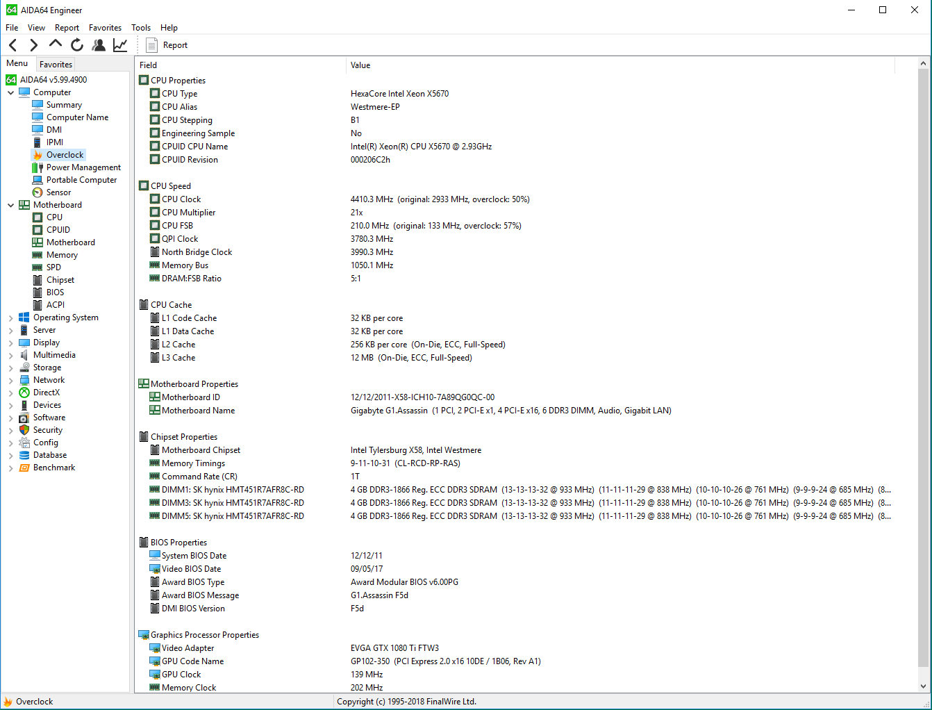

KSV писал(а):
Uncore Clock Ratio какое значение ставить?
от шины зависит и вольтажа на него(Uncore) ака QPI/VTT. Ставь шину=210, uncore =16, на память=8, и получишь, +- свои 1750(1680) по памяти, ну и 20 на проц для 4200 ;) Потом можешь изголятся всяко-разно на повышение по памяти и uncore'у ака частоте контроллера памяти.

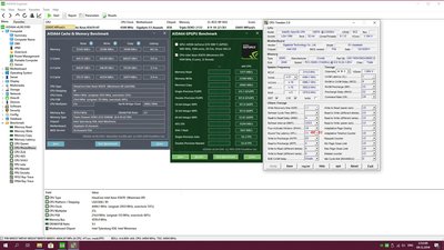

сильно потерять на 1366 нельзя :haha: . грубо говоря ака по теории ака без личной одоранговой практики - 6 однорангов=3 двуранга, а 6 двурангов не особо и разгонишь(+-1900 для 6х8Gb). 3х8gb двурангов@2100 - эдакая золотая середина для 1366, и можно до +-2150 довести↓ :sarcastic_hand: .
CPUPhotoWorxx+GPGPU X5670@4495+КП@4066+3х8=24GB@2140(8-9-10-22-32+RTL 59-60-61).jpg
CPUPhotoWorxx+GPGPU X5670@4495+КП@4066+3х8=24GB@2140(8-9-10-22-32+RTL 59-60-61).jpg [ 302.26 КБ | Просмотров: 942 ]

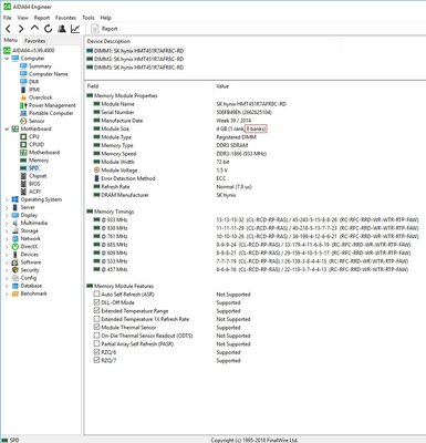

Shizuko писал(а):
жаль ecc платой не поддерживается
если 4gb одноранги(1Rx8 ) и то можно и ECCREG запихнуть(1Rx4 работать не будут, как и 2Rx8 могут не завестись). + откуда ты взял что ECC у тебя не работает? вон на картинке показывает что enabled ;)
ECCREG4R1Hyniks_6.jpg [ 925.66 КБ | Просмотров: 878 ]
ECCREG4R1Hyniks_4.jpg [ 244.82 КБ | Просмотров: 880 ]
ECCREG4R1Hyniks_1.jpg [ 254.7 КБ | Просмотров: 880 ]
ECCREG4R1Hyniks_3.jpg [ 245.63 КБ | Просмотров: 880 ]

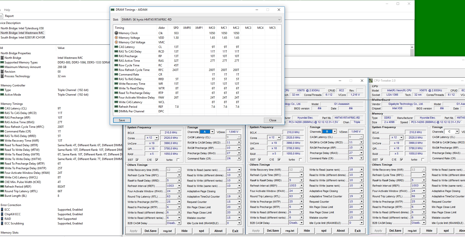

Регистрация: 07.11.2018
BOBKOC не понял на какой картинке, я не увидел, к тому же в мемтесте ширина виднеется как 192 бита и ecc отмечался как off. Память у меня не регистровая, просто ECC
Добавлено спустя 10 минут 33 секунды:
вот так потерял немного в задержке при примерно одинаковых таймингов, слева там где она 52.5 это samsung 1333 двухранги и SK hynix HMT451U7BFR8C-RD 1866 одноранги
#77#77
https://sysprofile.ru/p/1/Shizuko
Gigabyte x58a oc
X5675 [4280 МГц] https://valid.x86.fr/xxrqpb
GTX 980
Статус: В сети
Регистрация: 30.03.2017
Откуда: Москва/Вешняки
Фото: 11
на самой первой(моей :haha: ) лево низ. Надо было ещё в СPUPhotoWorxx cравнить. насчёт задержки ... странновато(желательно, для частоты эксперимента, по полному спектру таймингов сравнивать + RTL'ы)
BOBKOC может за счет одноранговости потеря и плюс выше тайминг tRFC у меня он 218 на частоте 2000мгц

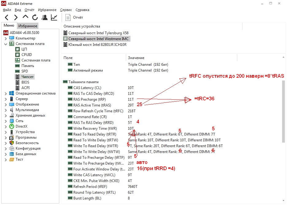

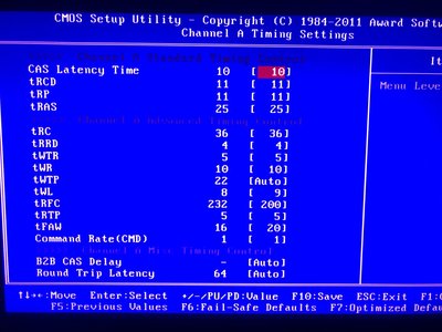

те надо плашки эти прошить, чтоб Tref поднять(включив XMP), чутка опустится задержка. + все тайминги покажи

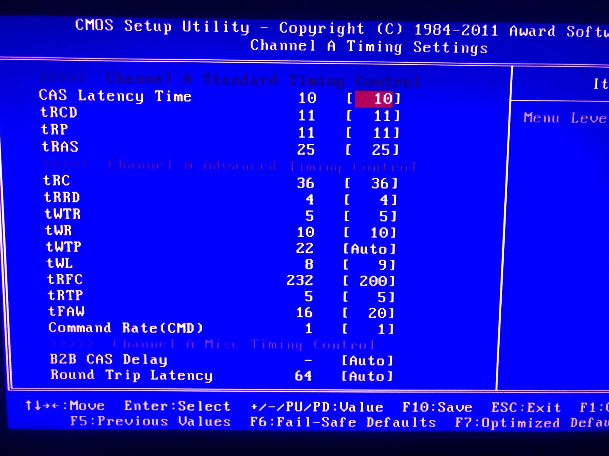

BOBKOC Tref это refresh rate? В своем биосе я не увидел такого.
#77#77
И то что у меня в биосе настроено и есть
#77#77#77
Добавлено спустя 1 минуту 33 секунды:
не знаю стоит ли память прошивать вообще меняя Refresh Rate, как быть если не заведется

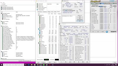

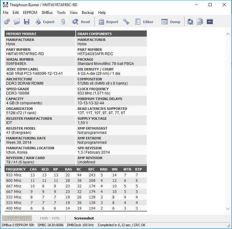

те надо плашки эти прошить, чтоб Tref поднять(включив XMP в биосе).
А так, так↓ попробовать
3x8Gb@2000Mhz@1.66v.jpg [ 249.49 КБ | Просмотров: 767 ]
Shizuko1.jpg [ 241.75 КБ | Просмотров: 767 ]
