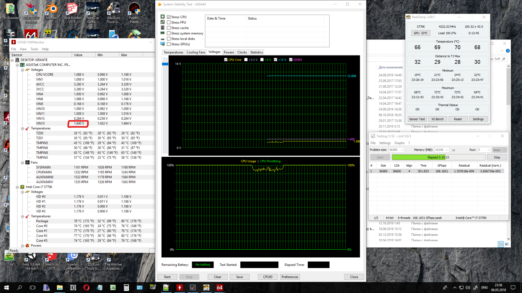

Ребят, помогите прояснить, а то я запуталсо. Такая картина на скрине и несколько вопросов:
1) Чему верить? на скрине в hwm я обвел значение, которое, как я подозреваю, есть напряжение на память, хотя в биосе стоит 1.5. Почему тогда Аида 1,488 кажет?
2) Vcore кажет одни значения, а напряжения VID0-3 (как я понимаю, это напряжение по ядрам?) совсем другие, чему верить, на что ориентироваться? Vcore совпадает со значениями Аиды.
3) Температура, HWM кажет одно, Аида с ним в принципе соглашается, а реалтемп вообще сильно занижает, хотя читал, что HWM занижает, а RealTemp наоборот всё верно показывает.
4) Где в HWM показывается температура матери? Потому как в аиде показывает стабильные 30гр, что есть чушь полнейшая и вообще, что все эти VID-ы VIN-ы показывают в HWM?
5) Почему в линксе, от увеличения ОЗУ и problem size падает производительность проца, верно и обратно и вообще такое значение нормальное? И то что, ОЗУ жестко привязано к problem size, это так и должно быть, по моему раньше я такого не замечал...
Далее, за какие границы температуры по ядрам лучше не вылезать, для постоянного разгона? Так же, какого желательно придерживаться напряжения на проце, чтобы особо не сильно не навалить на него?
Собственно конфиг и последний вопрос: ASUS P8Z77-V + i7 3770k@4.2Ghz, память 2x8 к сожалению не кит, обе HyperX, одна Savage с XMP 1600 cl9 1.5v, вторая Fury без XMP 1600 cl10 1.5v, стоит режим auto, xmp ставить не стал, так вот в упор не хотят гнаться больше 1866, 2 savage работали на 2133 проблем, при 11-12-11. В моей мамке есть толькj VCCSA, может ли помочь поднятие напряжения на VCCSA для большего разгона памяти, ну и судя по тесту аиды ПСП как-то не фонтан и еще, поскольку есть только VCCSA, то поднятие на нем повлияет на напругу на проц, верно? Особенно с учетом, если шаманить с LLC? Ну и какое напряжение для VCCSA можно накинуть без риска спалить что-нибудь?
Извините за тонну вопросов, но очень хочется погнать проц до 4.6-4.8 и память до 2133. Или может подскажете, как субтайминги правильно покрутить, а там я вообще полный 0. Заранее, просто безумно благодарен за ответы, советы и тому подобное. А то что-то обгуглился, там просто гениальные советы, вроде: LLC на extreme, всё остальное тоже Extreme, вольтаж на проц 1.4v и выше, на память так вообще 1.9 советуют ставить...
Безымянный.png [ 117.48 КБ | Просмотров: 902 ]

enotovvod писал(а):
есть ли возможность
в ноутах особо не разгонишься, так что нет.
FalconRR
1. верить рукам-глазам и КИП, всё остальное так или иначе привираёт, редко когда прям пуля в пулю. ну а так, если метаться между биосом и аидой, то биос.
2. аиде.
3. аиде или риалтемпу с выставленным вручную tjmax.
4. в каком именно месте материнки? на каждой плате датчик может стоять в разных местах, так что данная цифра ниочём.
5. в упор не вижу.
бытует мнение, что до 1,35В. но именно бытует, ибо кто-то выше 1,3 очкует поднимать, а кто-то под 1,4 наваливает и ничего. tjmax 105 по цельсию, так что градусов до 90 вполне сойдёт, имхо. ясен пень, что лучше меньше, но тут уж сам решай... гнать винегрет из памяти крайне неблагодарное занятие, их таких кингстонов - тем более. поднятие вццса может, но это обычно когда уже 2400 и выше по памяти лезешь (по крайней мере на нормальной плате, а вэ-шка - нормальная). у меня на одной стоит 1В, в факе сказано (который крайне полезно почитать), что можно и больше... ну и надо не забывать, что 4,5 и уж тем более 4,8 (что врядли) - нужен скальп.
3770K/3570K...
Вот только недавно находил эту инфу, здесь же, на оверах, теперь хоть убей, не могу найти.
Val10 писал(а):
5. в упор не вижу
Я о том, что использование ОЗУ скажем 5gb, автоматически менят problem size и GFlops вырастает до 120, если максимум ОЗУ включить, то падает где-то до 90.
В общем кое-чего удалось добиться от камня, 4.5Ghz при 1.250v и LLC High, темпа в районе 88-92, но блин пропеллеры... жуть. Только я в упор не пойму, почему напруга на ядро начинает снижаться, когда линкс гоняю, все сберегайки отключены, напруга жестко выставлена, без оффсета. Может LLC так действует? Буду дальше пробовать колдовать над темпой и напругой, благо у платы вагон с телегой настроек, если ниче не выйдет, буду скальп значит снимать. Потому как камень удачный, я уверен. Стартует и загружает винду на стандартной напруге при 5Ггц, причем в DIGI+ практически всё выставлено на минимум.
Ты же лимиты по питанию не трогал, да? Вот, скорее всего, троттлинг и включается при превышении мощности.
Какая версия HWM, может обновить пора? Я пользуюсь HWInfo - максимум информации без запутанных обозначений.
Покажи пару прогонов линкса на всю память без невязок + проверь системный журнал на наличие предупреждений типа whea-logger.
Если все ок, тогда можно считать, что кое-чего добился.
HWM - сколько с ним не общался, показывает криво. Аиде больше доверяю. Насчёт температур - проверьте Tjmax - в риалтемпе и аиде есть, должен быть 105.
По датчикам МП - не верьте, хрень всё - либо палец, либо купите беспроводной пирометр - стоит недорого и врёт конечно, но общее представление о температурах получить можно.
Насчёт линкса - его вообще смысла гонять нет, только температуру посмотреть. Тут выше мои скрины есть - примерно эти параметры. А падает - тут не падение производительности ЦП, тут скорей идёт проявление общения ЦП с памятью - из за этого и падает, меньший объем проще передавать.
Ну и насчёт падения напруги - LLC немного не держит, опасного ничего нет в этом.
Если все ок, тогда можно считать, что кое-чего добился..
Трогал)) и Щупал)) Троттлинга нет, я его мониторю.
Версия HWM последняя, вчера скачал с их сайта.
Да гонял я его линксом на всю катушку и игры играл, всё норм, но от такого реактивного лайнера, стоящего в полметре от меня, я с ума схожу. Так что бросил я пока эту затею, вот скальп сниму, прикуплю боле мэ нормальную водянку и буду дальше пробовать.
