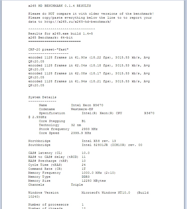

S_Snake писал(а):
тут кажется уже обсуждали, что на GCC amd лучше шурупит. контент там (в бенче) 8-битный...
на интеле , тоже лучше бегает GCC, было 17.7 , стало 18.22 , при одинаковой частоте процессора
h265.jpg [ 151.8 КБ | Просмотров: 1933 ]
