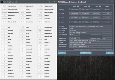

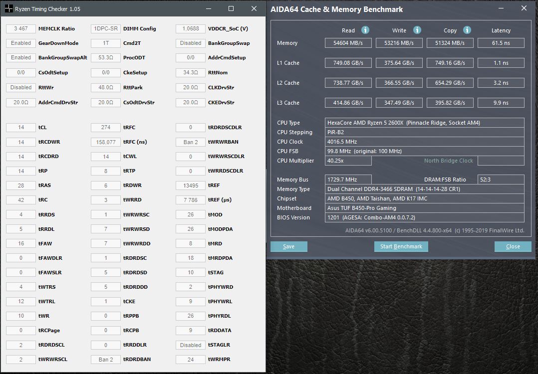

Castlesairus писал(а):
Возможно какая то настройка стоит в авто, даже если не тайминг, а напряжение, типа cldo (к примеру), которую материнка при тестах подобрала нормально, а после длительного обесточивания начала искать заново, и выбрала уже не совсем подходящую.
в общем ещё немного покрутил, ещё прогнал несколько тестов и да эта память не любит высокое значение cldo. Было на авто, решил накинуть для начала 880-не хочет, думаю мало, дал ещё , дошёл 910 и понимаю что видимо не туда иду, начал с базового значения 855 и о чудо на 870 всё поехало. Напряжение 1.44 и сокет 1.08... ну следующий шаг за 1.075 как раз с просадкой получается чистые 1.075. Может быть и много я не знаю, пока так. Остальное на скриншоте.
Дальше что делать? Теперь надо снова гонять тесты и скидывать напряжения по шагу ?
По показометру софтины корсар темпа во время теста достигла 39 градусов не знаю много или мало, на ощупь пальцем еле-еле отличается от темпы окружающей среды да и вроде бы не высокая темпа в целом.
CMW16GX4M2C3200C14
3466.png [ 59.21 КБ | Просмотров: 835 ]
3466 4.JPG [ 128.31 КБ | Просмотров: 835 ]
Матрикс писал(а):
а с напряжением на процессор сейчас что?
1.33 вроде , ну у меня офсетом стоит, множитель 4025

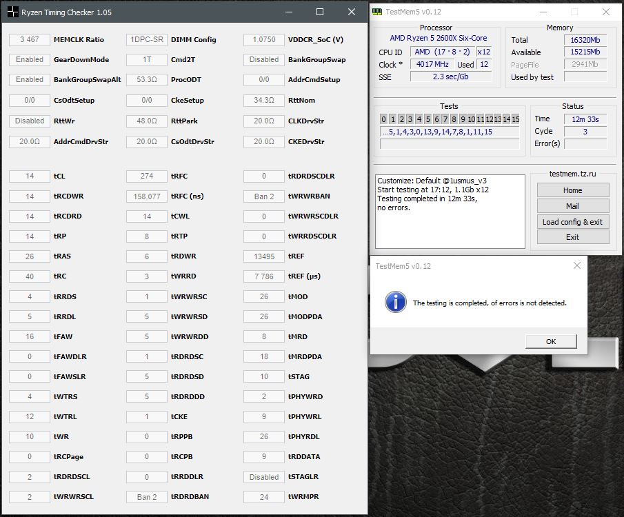

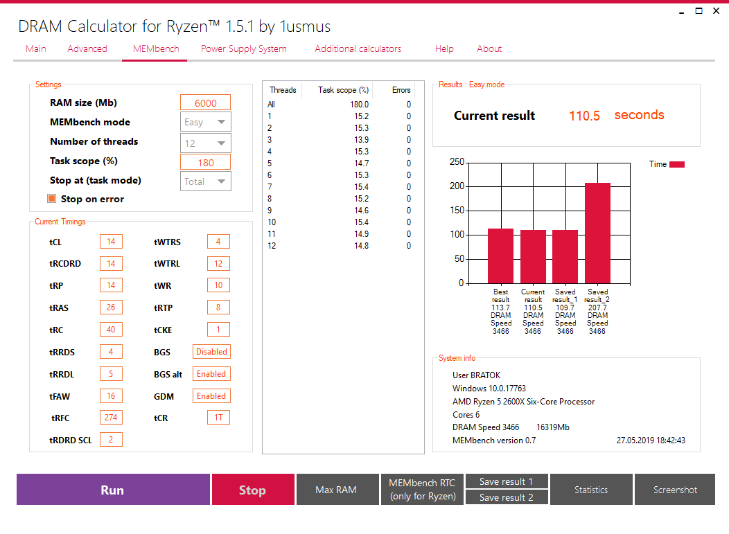

Prof угу, только у него это на 1 планке :suicide_fool:
у меня так по нищебродски
3466 2.JPG [ 149.57 КБ | Просмотров: 741 ]
Добавлено спустя 4 минуты 13 секунд:
tydrtsytdes писал(а):
trfc 240 не едет у тебя чтоль?
у меня ? а что можно ? по калькулятору 278, вот чуть снизил, не знаю думаю на 3466 не поедет, но не пробовал. Позже сделаю
•R7 5700X•MSI B550-A PRO•RTX 5070•Ballistix BLS16G4D30AESB•
