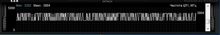

Безымянный.jpg [ 32.33 КБ | Просмотров: 1433 ]
Подскажите пожалуйста, процессор 3570K в простое, загрузка 0, температура норм., а вот скачки частоты на всех 4 ядрах от 2200 до 3800
Это ненормально?
Регистрация: 17.07.2014
А в простое ниже 2200 не опускается?
قلب العقرب
Регистрация: 27.06.2017
Откуда: Шлиссельбург
[quote="wwr222"][/quote]А в простое ниже 2200 не опускается?
В том то и дело что нет. Под постоянной нагрузкой 75% 3 ядра ровно на максимуме держат, одно в простое, температура 50. А вот в простое частота как бешеная.
У меня 3570к в простое 1600 частоту держит.Бывают,конечно всплески,но не такие,как у тебя.У меня интернета,антивируса и пр.нет.Может из-за этого.Но мин.частота все равно должна быть 1600.
Может в биосе чего-то не так?
قلب العقرب
Все разобрался, выставил сбалансированный режим - 1600. Спасибо за участие. Вопрос закрыт :)
