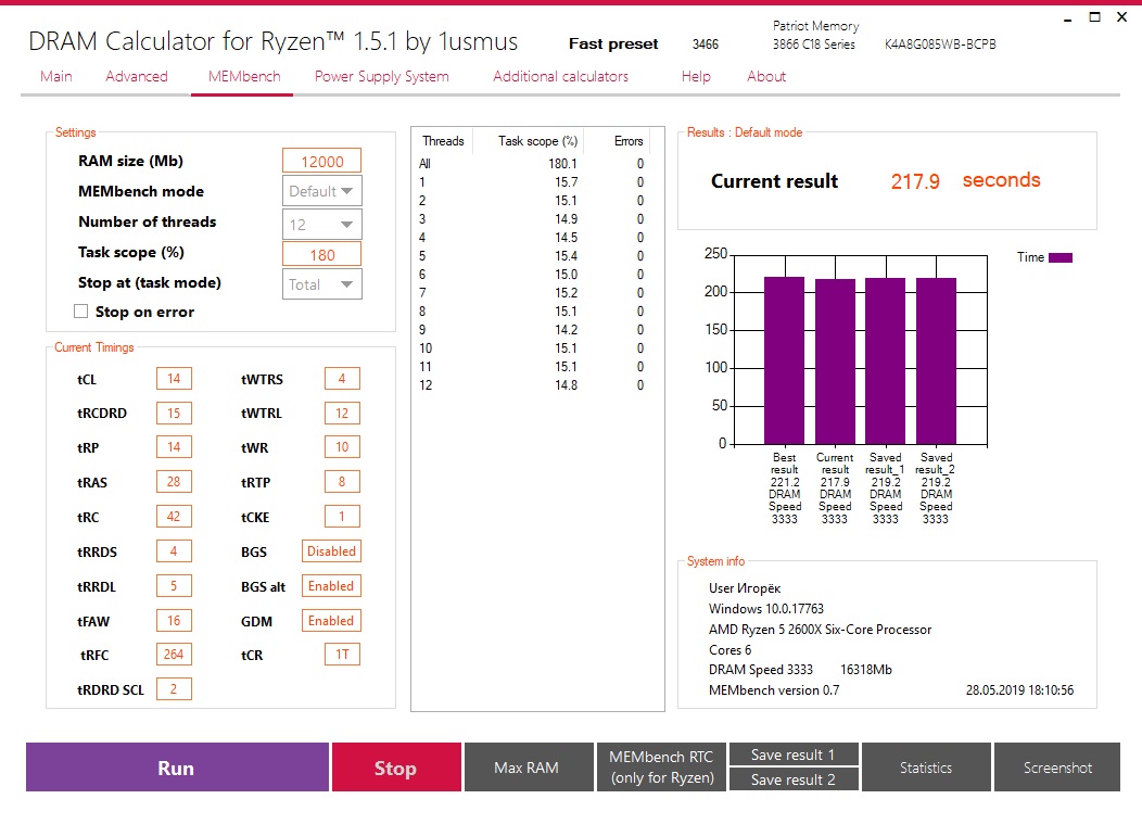

Регистрация: 15.09.2018
Вобщем покрутил кад басы на сокс вольтаж добавил и все равно через раз проскакивает одна ошибка,что еще подкрутит можно?как всетаки стабелизировать систему :mad2:

Регистрация: 10.02.2010
Gemer ошибка в тесте 1 это проблема с первичными таймингами, надо какой то увеличить на шаг
Вобщем перекрутил все что только смог, procODT вместо 53.3 поставил 48,опять все тесты проходит с холодного старта тоже без ошибок,но блин при скроленги страниц колесеком мышки все также както туговато,кручу вниз а страничке переодически прыгает как будто я в верх крутить начал,что за хрень понять немогу,да и опять неуверен что через пару дней не начнет сыпать ошибками.
Проблеммы при скроленге после разгона тут уже ктото об этом отписывался,да вот найти тот пост немогу как была решена проблемма :-x А может со временем претрется :D
Или может кто что посоветует еще ;)

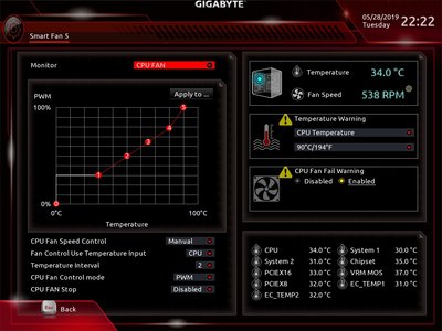

Регистрация: 08.05.2014
Подскажите пожалуйста, как быть.... В наличии Gigabyte X470 AORUS GAMING 7 WIFI (BIOS F40) + Ryzen 7 2700X + Be quiet! DARK ROCK PRO 4. Проблема: при малейшем скачке нагрузки на ЦП (даже до 15%), в ночное время суток, когда всё тихо, слышны "подвывания" кулера ЦП, т.е. тут же якобы на повышенную температуру ЦП реагирует СО. Открывая ту же AIDA64 наблюдаю скачки температуры в +-10-15 градусов в секунду (!). Но ведь этого в реале быть не может и кажется, что датчики на ЦП просто нагло врут, ибо имея настолько массивную систему охлаждения, ну никак нельзя за секунду наргеться на те же 10 градусов. А если я начну стресс тест в AIDA64, то вообще, после нажания на "Старт" температура ЦП с 43 за 1-2 секунды становится 74 градуса. При этом пробуя рукой радиатор ЦП и теплотрубки, там таких температур и близко не ощущается. На ощупь где-то градусов 40. Как быть в такой ситуации и что можно сделать? Страшно представить что было бы на боксовом кулере... В биосе у меня стоит всё на автомате, ибо я не шарю особо как там вручную правильно выставить все значения (куча разных вольтажей, частот, прочих параметров). Ведь кажется, что всё и без всяких танцев с бубном должно работать нормально... Неужели AMD не для тех, кто хочет, чтоб всё работало как говорится "Plug'n'Play"? Неужели обязательно нужно изучить матчасть и провести пол для, колдуя над биосом?...
Регистрация: 04.06.2017
Фото: 6
NightmareMan просто обороты на материнке отрегулируйте, чтобы выло на 10 градусов позже.
и сами подумайте: у вас формируется тепло на маленьком кусочке кремния. Может ли оно моментально рассеяться по кулеру?
если речь о том, что она так скачет без причин, то попробуйте отключить c-state, у меня помогло
Регистрация: 23.06.2017
Откуда: Беларусь
Фото: 14
NightmareMan сделайте offset -0.1v на CPU Vcore в биосе.
+ может прижим плоховат.
Ryzen 7800x3d+Custom Loop/Asus ROG Strix B650E-F Gaming/2x32GB@6500cl30/Palit GameRock OmniBlack RTX 4080 16GB/CORSAIR RM850x
Согласен. Но имея рядом с этим кусочком огромный радиатор, как этот кремний может так скакать по температуре?
С причиной - малейшей нагрузкой ЦП даже в 15%
Благодарю, попробуем.....
Ещё грешу на возможно неправильно выбираемые вольтажи материнкой? Вот на скрине видно, что без всяких на то причин вольтаж - 1.45....
Но это мне так удалось "подловить" скрин, в реальности вольтаж (от 0.8 до 1.45) , частота, температура постоянно меняются каждую секунду
Вон в первом посте темы есть таблица с частотами и вольтажами, и там стандартной частоте 3.7Ghz соответствует вольтаж 1.03V....
Последний раз редактировалось NightmareMan 28.05.2019 15:02, всего редактировалось 1 раз.
Вобщем сделал так поднял сокс до 1.050 trcdrd поднял до 15,все остальное по канкулятору пресет FAST,навсякий случай мыш всю обдул продул чуть ли неразцеловал :D прогнал опять тесты и с холодного старта и после нагрузок,во время теста даже в экран монитора несмотрел чтоб незглазить :-) Все четка и при скроленге теперь полный порядок,в бенче тоже вроде норм
01.jpg [ 169.53 КБ | Просмотров: 564 ]
посмотрю что теперь будет через пару дней если все нормально отпешу здесь на форуме.

Регистрация: 09.05.2017
Настрой так
190528222211.jpg [ 208.82 КБ | Просмотров: 563 ]
shift зажимаешь и двигаешь точки стрелками на клаве, можно наверное и мышкой.
Я вообще 1 вентиль снял, оставил по центру. На температуру не повлияло. То же смутили скачки темп, но прогреть за секунду\две 2х секционную башню просто не реально, тем более твою. 1 тише то будет, чем 2. Будет запасной. :-) Настройка кривой проблему должна решить даже с 2мя вентиляторами.
пс.. правда я снял вентиль, тк мешал охлаждению памяти.
