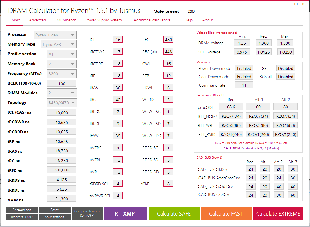

Чипы Hynix AFR, двухранговая, с этими настройками пыталась не заводилось или с ошибками, в итоге v2 использовала
Screenshot_1.png [ 66.78 КБ | Просмотров: 1253 ]
Последний раз редактировалось obramovaliza 28.05.2019 16:54, всего редактировалось 2 раз(а).

Желательно. Только внимательнее почитать патчноуты к предыдущим обновам, возможно есть условия до обновления на последнюю версию, и сразу прыгнуть не выйдет (но это не точно).
В тм5 ошибок очень много? Если сыплет сразу десятками-сотнями, скорее всего не нравятся сопротивления, и нужно шаманить с RTT и procODT, перебирая другие значения, и смотреть, на каких значениях ошибок станет хотя бы относительно меньше, либо очень не нравятся тайминги (ну тут врядли, если берется сейф пресет с калькулятора). Напряжение на озу думаю можно сходу подкинуть до 1.4в.
Моя не очень удачная память, к примеру, при рекомендуемых 1.29-1.35в стабилизировалась на сейф пресете только с 1.39в, и на сопротивлениях, отличных от калькулятора
Я три комплекта тестил 1 - двуранг и 2 - одноранг, ни один нормально с тем, что сейчас выдает калькулятор не работает.
В принципе, насколько я помню калькулятор его на текущий момент неправильно считает.
Да, если посмотреть trfc и его альт версию, они перепутанны местами.
А, с такими TRC и TRAS hynix AFR может завестись только во сне, где ему, приснилось, что он b-die.

В тм5 на V1 много ошибок, на V2 в тм5 ошибок нет, оба пресета запускаются только на альтернативном procODT на рекомендованом не запускает.
А на какой версии калькулятора разгонять тогда? Или может "debug" надо пробовать ?
Регистрация: 18.04.2014
Фото: 23
Alex K не стоит относиться к калькулятору, как к иконе - это всего лишь пример усредненных настроек. trfc не перепутаны, меньшее значение - это усредненное минимальное значение среди подобных чипов, больший trfc - усредненное верхнее значение. У каждого комплекта будут свои вторички, сопротивления, вольтажи. В моем комплекте, одна планка прогружает винду при 1.36 на 3600сл14, а вторая на 1.35, но вторая не смогла взять 4066сл16, а первая может. И это отличия внутри одного комплекта. Там даже одна вторичка, в авто, у одной из планок меньше(не помню какая именно вторичка).
Так что, относитесь к калькулятору, как к примеру и пробуйте! пробуйте свои значения использовать! :beer:
Ну дак а в чем тогда вопрос, если на v2 запускает?) Глянул V2, типичные тайминги для "не очень отборных" чипов хьюникс. У меня также на рекомендованных не едет, ни на proc, ни на RTT, ни на вольтаже. Если ошибок нет, то значит все хорошо) Погонять еще linx 8гб 10 прогонов и можно заканчивать. Дешевый двухранг все равно скорее всего дальше не поедет :writer: Хотя могу ошибаться конечно же

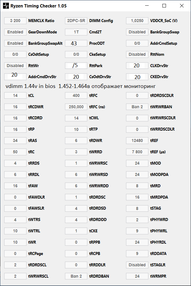

Привет всем!
1. По статистике\обычно, если память дубовая и первичные тайминги не ужимаются хорошо, то суб тайминги также хорошо не ужимаются? Или все таки возможно, что первички конские(ну чуть ниже чем в spd), а суб тайминги хорошо ужмуться?
42627
2. Если память работает на частоте 3400 нормально, но с высокими первичками(+ с хорошо ужатыми вторичками), имеет ли смысл крутить cldo_vddp? Например вместо 16-17-17 хочу 14-15-15 при одинаковой частоте? Может кто проходил такое и подскажет напряжение cldo_vddp при 3400? А то 350 вариантов и хз с чего начать.
Вот тут(Процессоры AMD Ryzen 1000-й серии (Summit Ridge\Zen\14nm\AM4) #14936498) например 3333 стабильно при 913млв, а тут(https://www.overclock.net/forum/26457559-post292.html) при 866 дыра 3300-3500.("Яркий пример CLDO_VDDP 866, который волшебен для многих. Дырка этого напряжения находится в области 3300-3500 МГц, но опять-таки не для всех систем"). Попробовал я 866, загрузилась винда до первого шевеления мышой, но шаг(1млв) вправо\влево бсод до появления приветствия. Другие варианты пробовал ("CLDO_VDDP. Наилучшие значения: по умолчанию (850 мВ), 950 мВ, 945 мВ, 940 мВ, 915 мВ, 905 мВ, 895 мВ, 865 мВ и 840 мВ") Но так же далеко не продвинулся.
То есть получается при напряжении CLDO_VDDP 750млв стабильно(допустим) 3633мгц, а при CLDO_VDDP 844(допустим) может быть стабильно 3333Мгц? Или все таки чем выше частота, тем выше напряжение CLDO_VDDP? И мне для 3400 допустим начать с 850млв?
3. cl14 при 3400 только 14-18-18 заводится при напряжении выше 1.4в с не сильно ужатыми суб таймингами, память такая или плата и возможно цпу?
4. Так же пробовал крутить терминаторы. Но плата на авто выставляет для 4х модулей как для двух рангов, а калькулятор предлагает как для однорангов. И те и те варианты работают, но с вариантом из калькулятора получше. Те для мультиранга любой вариант который лучше\стабильнее подойдет?
Пробовал перебирать разные варианты терминаторов для 3400 14-15-15, но также, удавалось только немного отодвинуть появления бсода, стабильности ни какой :cry:.
ras при 3200 ниже 32 не стабильно и rc ниже 46. rfc ниже 240нс так же не стабильно. Хотя, вернее, просто черный экран при старте. В этом случае подбор cldo_vddp может помочь?
Вот так стабильно на данный момент. 14-15-14 работает при 3200, но если ras ниже 32 нет старта. 3266+ бсоды начинаются.
с 4мя модулями хорошо работает с procODT от 43-60. 40 колдбуты, 68 очень плохо, бсоды.
Безапрымянный.png [ 90.47 КБ | Просмотров: 928 ]
Или все таки все, дубовая память, дальнейшие мучения бессмысленны?
