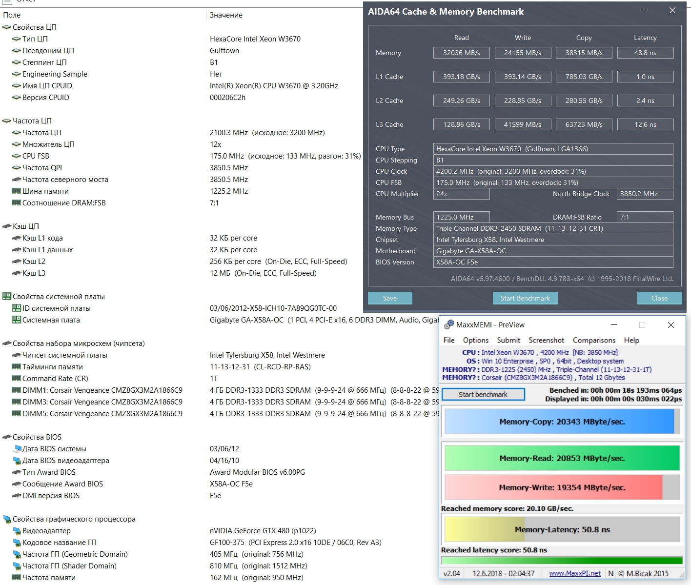

не пойму почему при такой частоте памяти задержка L3 такая высокая и скорость копия ниже чтения
Я хз, то ли особенности W-проца, то ли из-за разной памяти (кит 2 по 4 гига + 1 на 8 гигов, все Crucial Ballistix).

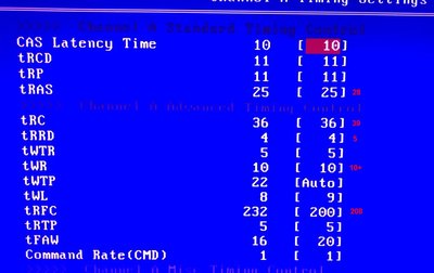

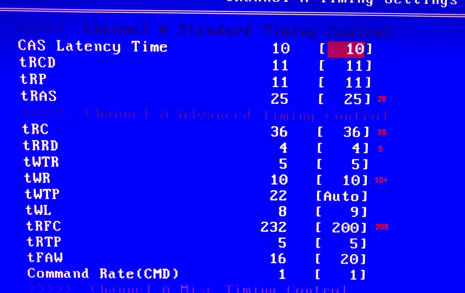

BOBKOC где можно изучить какой от какого зависит тайминг памяти? Я вот подумал, tWCL=9 стоял, а когда понижал tRTP и tWTR до 6 и tWCL=8 были иногда ошибки, а оказывается нужно было tWCL ставить выше?
Добавлено спустя 8 минут 20 секунд:
Хотя с другой стороны в авто wcl ставится 8, но возростает tRTW SR, DR, DD до 11
Добавлено спустя 21 минуту 58 секунд:
Вот чего ставит если в авто стоят: tFAW, tWTP, tWCL, tWR. Это же не нормально?

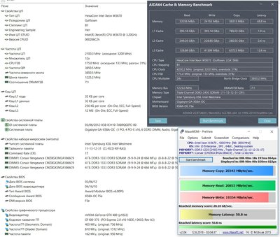

еслиб у тебя tRTR _DR/DD занижались, былоб норм и tWCL=8 ака tCL-2 выливающееся в tWTR_DR/DD=5. Потому как дефолтная схема tRTR_DR/DD≥tWTR_DR/DD≥tWTW_DR/DD => 6-7 ->6-6 ->7-7 ну а далее по обстановке. + https://forums.tweaktown.com/gigabyte/4 ... d3r-2.html + Статистика разгона памяти DDR-4 на платформах INTEL. Обсуждение результатов. Советы. #16721948 + далее вверх вниз там+по ссылкам, + чем больше плашек+рангов тем ближе к схеме tCL=tWCL(по фотоворксу гляди приход), + например при tCL=8@2100mhz(3х8 двурангов) я например tWCL=6 не могу поставить = не загружусь :snooks:
Ааа ну и ещё меня удивляет тема tWTR(6)>tWTR_DR/DD=5, но тут может и всё норм быть.
чтот в этом духе↓ если миксовать с твоей картинкой vs оптимум
+-.jpg [ 449 КБ | Просмотров: 3707 ]

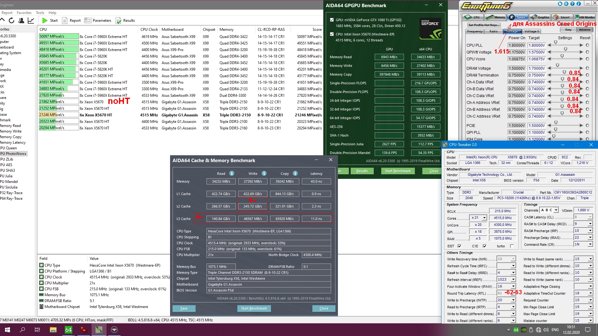

danil_sneg писал(а):
А будет интересно

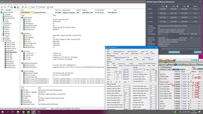

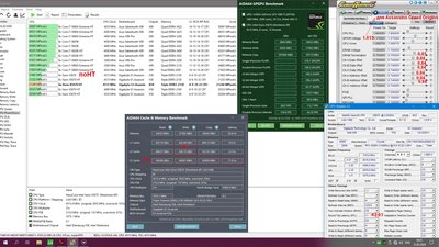

вырвем из контекста и попользуем просто, как повод к картинке↓ ;-) + вроде как православному соотношению памятьх2=uncore ASUS на Intel X58 (все модификации) #16726515 . На практике не особо стоящая тема и пока пониже вариант↓ в попробовать.
TM5 X5670@4515+КП@4300+3х8=24GB@2150(8-9-10-22-32+RTL 61-62-63)_3.jpg [ 1.1 МБ | Просмотров: 3620 ]
TM5 X5670@4515+КП@3880+3х8=24GB@2160(8-9-10-22-32+RTL 56-57-58)_2.jpg [ 983.31 КБ | Просмотров: 3613 ]
TM5 X5670@4535+КП@3888+3х8=24GB@2160(8-9-10-22-32+RTL 56-57-58)_2.jpg [ 920.33 КБ | Просмотров: 3620 ]

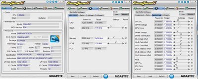

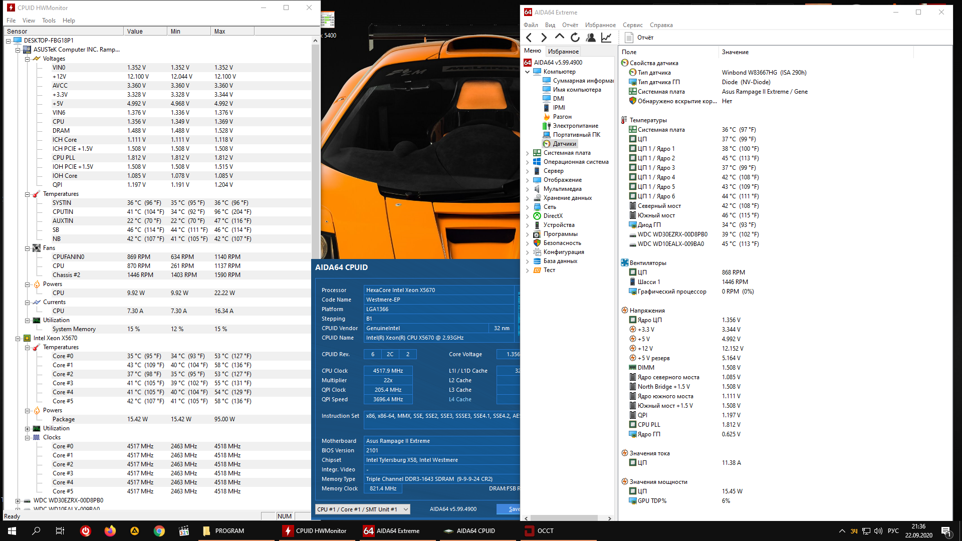

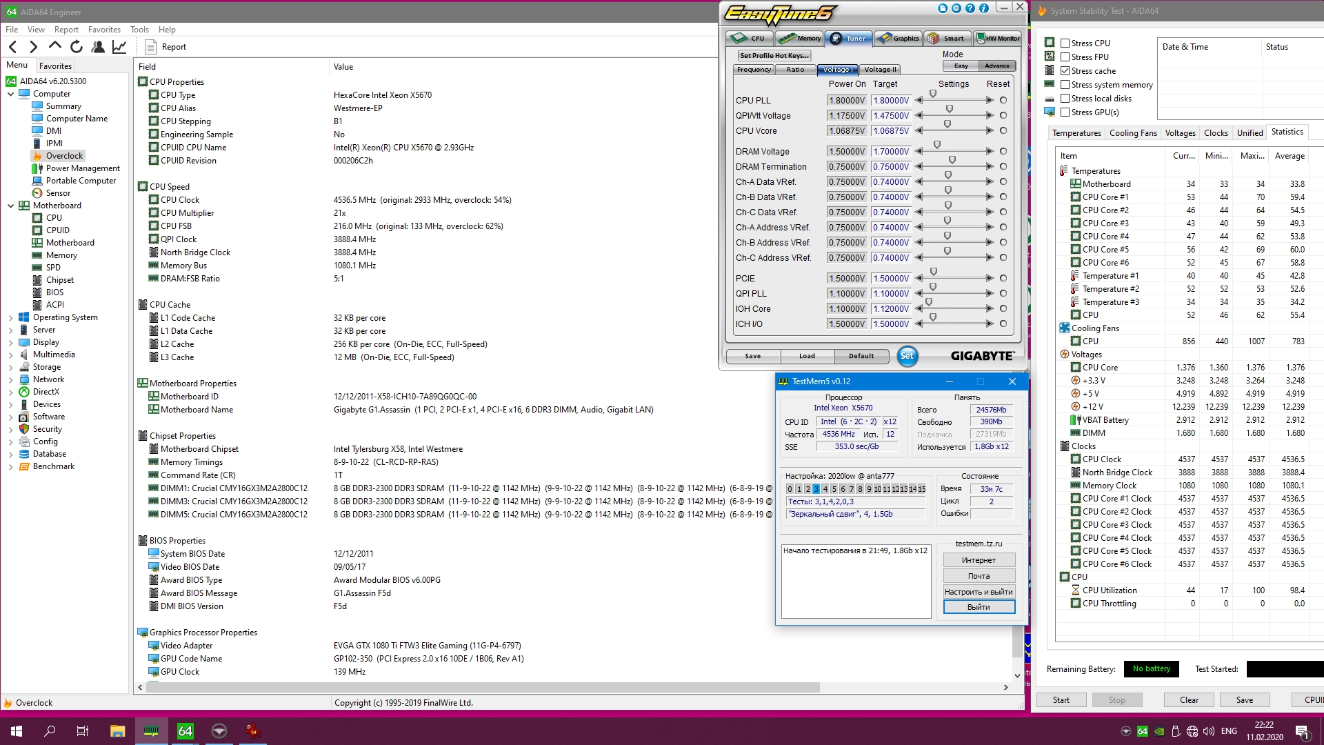

Привет!
Я недавно приобрел Х5670 и сразу начал гнать его в шею и гриву)
В первый же запуск на 4Ghz поднял частоту , так и сидел до сегодняшнего дня. Решил посмотреть что можно выжать из него.
Удалось запустить на 4.5 Но стабильности не вышло. да и напругу задрал на 1.36
4500 -2.png [ 454.21 КБ | Просмотров: 1149 ]
В общем сижу сейчас на 4300mhz, все пока ок, аидовский тест запускал вылетов небыло. а вот сидел просто на браузере писал сообщения тут, вылетал один раз, IQRL NOT LESS OR EQUAL
настройки такие, скрины -> https://drive.google.com/drive/folders/17xVCS7_v-j4dYiZQ6eZz5d1Z754B-eEA?usp=sharing
Инструменты : rampage II Extreme / кулер beQuiet Shadow Rock 3 / ну проц Х5670, память Vengense 1600
Что по напряжениям скажите? IOH, Dram (на планках написано 1.5в - можно ли завысить слегонца, если память подогнать? )
