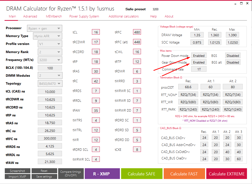

obramovaliza писал(а):
А на какой версии калькулятора разгонять тогда? Или может "debug" надо пробовать ?
XMP при 1.36В на памяти пробовать стабилизировать, а от нее уже дальше пытаться TRFC снижать, можно сходу 1.37-1.38V XMP + снизить TRFC до 480.
Лично я бы с этого начал, а дальше если вдруг окажется, что планки лучше чем те, что у меня были, то пробовать дальше снижать.
У меня работает мой DR на 3333, но тайминги плохие - что-то проде 16-19-19-19-38-60-480 ghb 1.37V. Больше напругу поднимать не хочу, ибо пальцу уже прям очень не приятно от радиатора. А спец. обдув для памяти колхозить не хочу по идеологическим соображениям.[/quote]

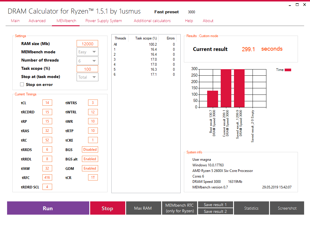

Могут ли сыпаться ошибки изза этих настроек?
Screenshot_1.png [ 68.05 КБ | Просмотров: 654 ]
нет,но power down надо выключить
AM5 R7 7700=6050Mhz air WR
Регистрация: 04.02.2019
а почему калькулятор просит включить?)

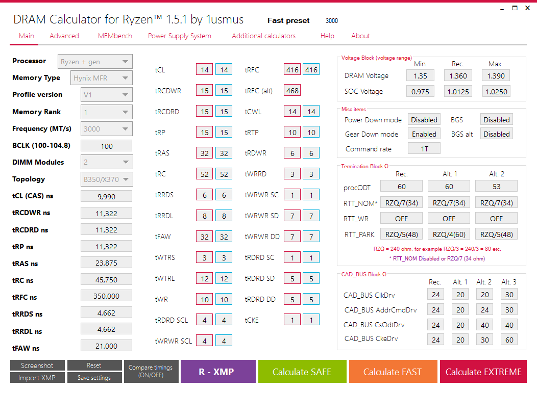

Регистрация: 10.02.2010
камрады помоги, объясните.
система не стартует с выключенным Gear Down, но запускается при этом если поставить переключатель Cmd2T в 2Т. На что влияет этот параметр и почему не получается вырубить Gear Down ? И что лучше 1Т или 2Т и критично ли если ставить в 2Т
сделал тест в АИДА и разницы нет что так что эдак ни в латенси ни в ПСП.
•R7 5700X•MSI B550-A PRO•RTX 5070•Ballistix BLS16G4D30AESB•
•SEASONIC SSR-650FX•Deepcool AG620•Fractal Design Define S•
Регистрация: 01.05.2019
лучше 1т и жирдаун :haha: ,100 раз обсуждалось,но ты как всегда 1 раз в 1 класс
добавляй напругу,рано-ли поздно-ли -поедет. другое дело, что далеко не всегда повышение напряжения стоит того,чтобы вырубить gear down

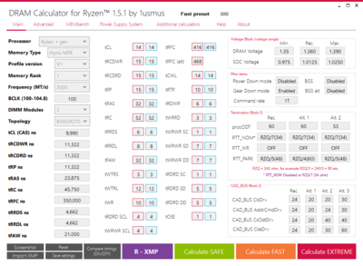

Доброго дня всем.
Существует ли какой-то потолок при разгоне памяти на R5 2600 без Х, по частотам, или же у Ryzen все упирается в качество самой памяти?
Возможно у кого-то из этой ветки был/есть кит на Micron-B работающий с AM4 на частотах выше 3400, буду признателен за тайминги. (каькулятор не предлагать, с его таймингами даже не стартует мать)
Сейчас удалось выжать только это
в качество памяти и качество платы.
power dawn выключи. и этот tRAS какоето странное значение имеет.
PowerDown отключен.
А чем tRAS странный?
добавляй напругу
добавлял вплоть до 1.5 - не едет
ставь 38-44

bigmotor писал(а):
ставь 38-44
Ставил, до 46 - ошибки на 3466. (правда еще на этапе подбора частоты 3400 ,и остальных сабов)
При чем именно на этой частоте мать сбрасывает аж в дефолт настройки, после 3-х попыток запуска.
Мне вообще не понятно на что влияет сей тайминг.

xxanderx писал(а):
tRAS странный?
20+18=38 а не 21) в принципе у тебя trc нормуль,значит такое значение в 21 игнорится кп.
xxanderx писал(а):
PowerDown отключен
странно,tcke =8. или из-за новых биосов он тоже криво отображается?
