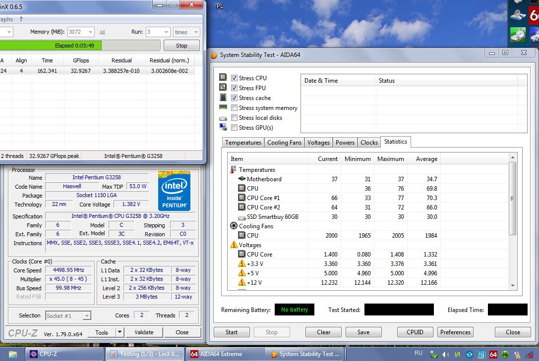

Bomchik писал(а):
В LinX не видел пока температуры выше 81 градуса, а в обычных задачах не выше 65.
Это в каком LinX и в каком режиме работы? 4.6 1.345? Хочу сравнить...у меня 4.5/4.1Ghz, 1.38/1.225v CPU/Cache в биос (по показаниям аиды вкор 1.4-1.408, в CPU-Z 1.382). Память - два двуранковых модуля сасмунг на частоте 2133Mhz (указываю, потому что говорят что память тоже влияет на нагрев в Linx). Кулер сейчас стоит TrueSpirit90. В LinX 0.6.5 c библиотеками линпака 11.1.1 (память 3 гига поставил) на полных оборотах кулера спустя 5 минут сейчас прогрелся до 77 по самому горячему ядру.
скрин
LinX-PentG-4.5-1.38.JPG [ 173.49 КБ | Просмотров: 1159 ]

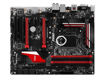

Скажите пожалуйста ,какой лак используют и авто. герметик,самые лучшие.
И как наносить лак,есть фото? Или лак можно и не наносить на SMD элементы.
Злобный Йожык"- сдались вам эти фазы не фазы. Купил, воткнул, пользуешься. Разгоны уже давно нихрена не дают кроме геморроя.
Регистрация: 24.03.2017
Русич где вы смд элементы увидели на 6700?
я вообще ничего не наносил и не клеил, все пучком. Главное много жм не наносите и все, а при установке придержите крышку пальцем
i7-6700k 4.3 1.24(скальп), MSI Z270A TOMAHAWK, DUAL-GTX1060-O3G, DDR4 Corsair LED 16gb 3000, Chieftec APS-500SB,
CNPS10x Optima, ssd 240gb, hdd 1Tb
Регистрация: 30.01.2010
Фото: 27
Русич под крышкой у Skylake нет смдешников, там есть контактные площадки, которые иногда покрывают цапонлаком, если есть риски, что ЖМ стечет с кристалла и замкнет контакты. Мастера уже так не делают, а просто строго дозируют количество ЖМ)

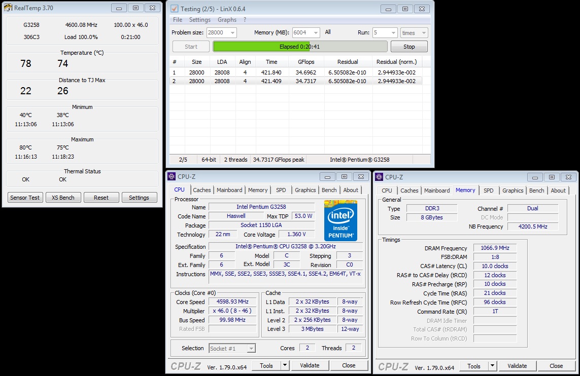

LinX 0.6.4(я разницы не увидел в гигафлопсах разных версиях). CPU - 4.6(1.36V), Ring - 4.2(1.185V), DRAM - 2133(2 chanel). Вентилятор чуть меньше 1000 об\мин. В среднем температура 78 на одном и 74 на другом ядре, как на скриншоте, и с пиками до 80 на одном ядре и до 75 на другом(тоже на скриншоте)

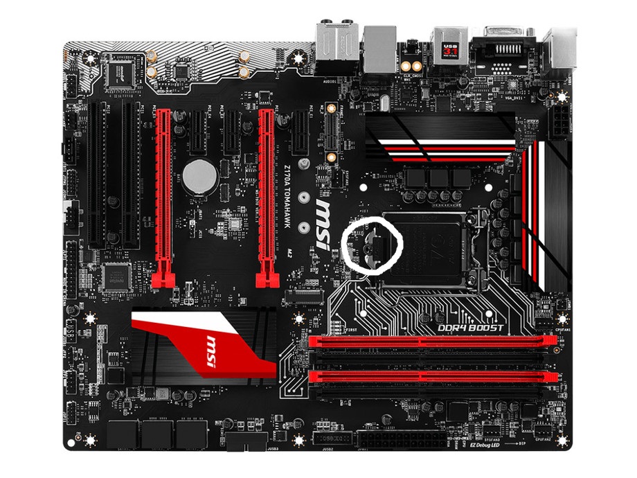

TyPuCToZ писал(а):
нужно нижний болт ослабить, рамку закрыть, болт затянуть.
Спасибо! Нижний болт..,вот этот -)? -
0.jpg [ 226.5 КБ | Просмотров: 1036 ]
Регистрация: 21.11.2006
Откуда: Нальчик
Фото: 128
Русич Да, этот. Но лично я ничего не ослабляю, ни разу ничего не смещалось. Просто рукой крышку нормально держу и зажимаю.
