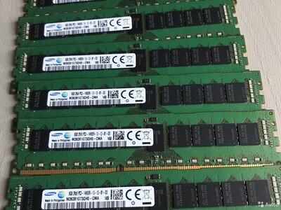

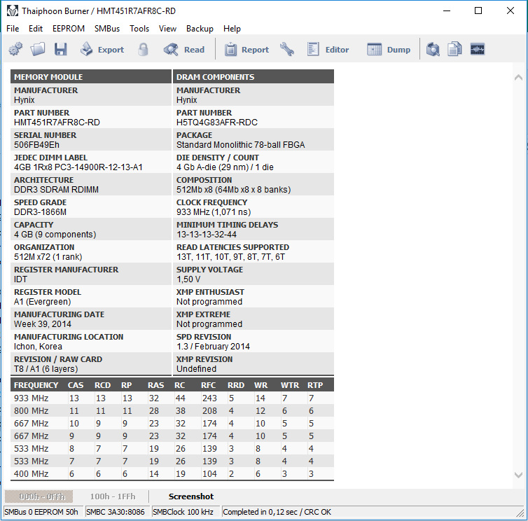

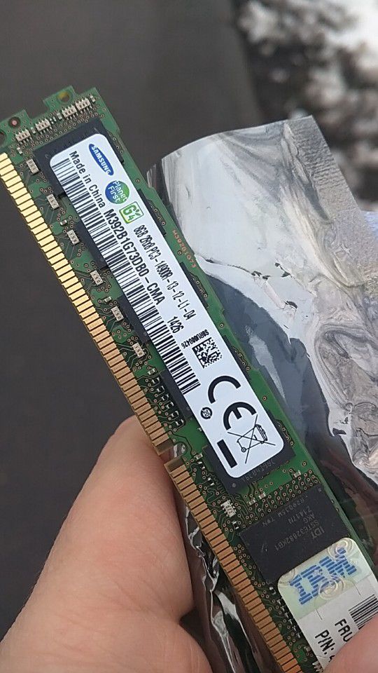

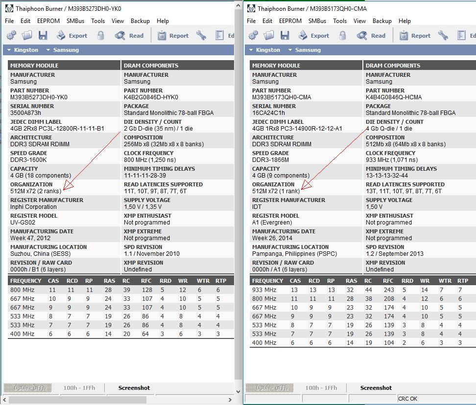

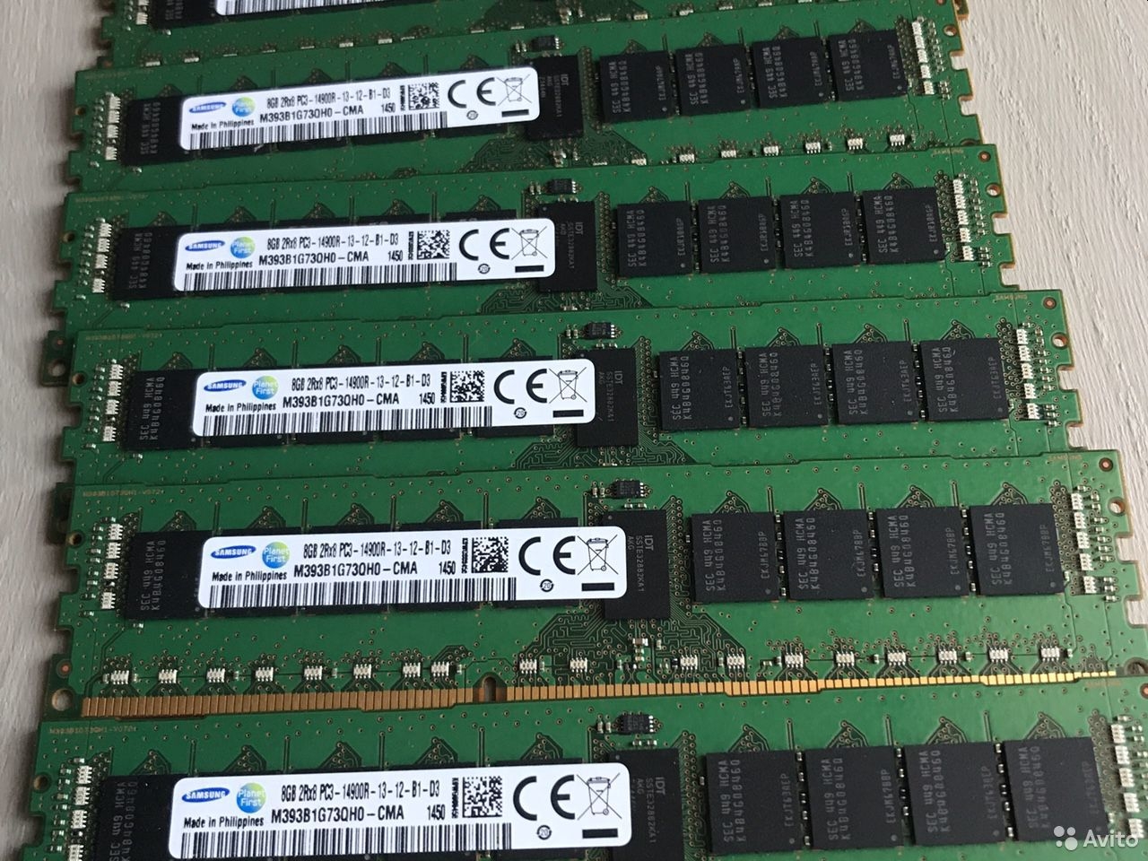

Gunslinger77 писал(а):
Блин, походу придётся самому REG память проверять
ну 1Rх4 и 2Rx4 у тя 100% работать не будет, а по 1Rх8,2Rx8 у меня одна(двуранговая 4gb на 1.35v) не заработала другая(одноранговая 4gb на 1.5v) заработала https://yadi.sk/i/yZhecKVkW1JiMw https://yadi.sk/d/g5i5iaeNDAzSfQ/3.png .
ECCREG4R1Hyniks_4.jpg [ 244.82 КБ | Просмотров: 1990 ]
ECCREG4R1Hyniks_5.jpg [ 530.15 КБ | Просмотров: 1990 ]
1366(no) vs1366(yes) 1R&2R.jpg [ 181.34 КБ | Просмотров: 1990 ]
По идее, двуранговая 8Gb типа таких тож должна работать, мелкая так и работала скринов ток поискать надо
8089992734.a1a738e3c0c04c57a5b7b43daa4eb484.jpg [ 109.76 КБ | Просмотров: 1990 ]
2rx8_PC3R.jpg [ 567.97 КБ | Просмотров: 1990 ]

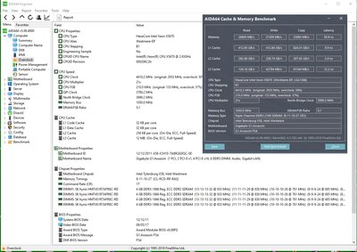

VLAD_ZP писал(а):
Привет!
Я недавно приобрел Х5670 и сразу начал гнать его в шею и гриву)
В первый же запуск на 4Ghz поднял частоту , так и сидел до сегодняшнего дня. Решил посмотреть что можно выжать из него.
Удалось запустить на 4.5 Но стабильности не вышло. да и напругу задрал на 1.36
В общем сижу сейчас на 4300mhz, все пока ок, аидовский тест запускал вылетов небыло. а вот сидел просто на браузере писал сообщения тут, вылетал один раз, IQRL NOT LESS OR EQUAL
настройки такие, скрины -> https://drive.google.com/drive/folders/17xVCS7_v-j4dYiZQ6eZz5d1Z754B-eEA?usp=sharing
Инструменты : rampage II Extreme / кулер beQuiet Shadow Rock 3 / ну проц Х5670, память Vengense 1600
Что по напряжениям скажите? IOH, Dram (на планках написано 1.5в - можно ли завысить слегонца, если память подогнать? )
А какие температуры у тебя? проц, северный и южный мосты?
