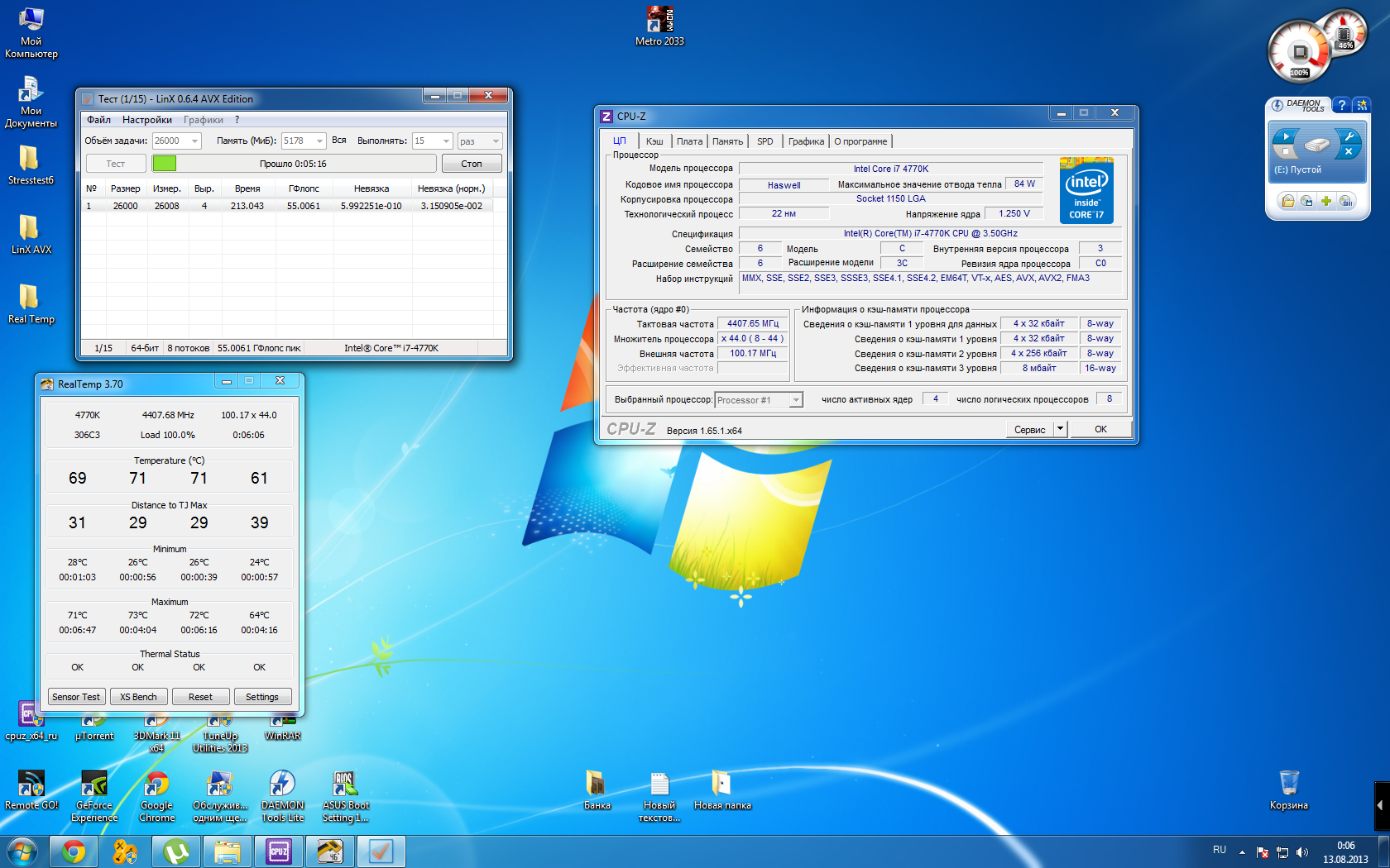

Скачал, поставил, тест продолжается, после 5 минут результат на скрине, множитель понизил до 44, ибо дешку очкую :dance: , (первый раз всем этим занимаюсь) соответственно сама частота 4400Мгц, напряжение 1.25
1.png [ 1.45 МБ | Просмотров: 1227 ]

Обрати внимание, у тебя опять вместо 120Гф всего 55... У тебя какая винда стоит, SP1 надеюсь? Вообщем у тебя опять что то не то, поэтому и темпа низкая.. рано радуешься))))

Я не радуюсь, просто пытаюсь во всём разобраться :-) А винда 7 проф. 64-битная, без SP вроде, а разве винда так важна для аппаратного уровня ?

:lol: :lol: :lol: Ну как бы AVX инструкции только с SP1 работают, а ты как думал, проц сам по себе молотит?
ставь SP1 и тогда гоняй Lynx, иначе весь разгон кукурузный, то есть не отражает реальную стабильность и скорость от поднятия частоты.. У меня проц на 5.2 под воздухом в винду заходит, можно по папкам шарить, инет юзать... но это же не результат...

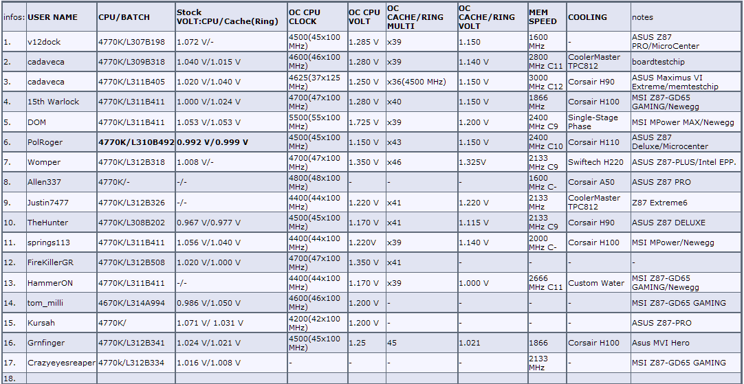

<<+NaF@NyA+>>
https://forum.lowyat.net/topic/2833263
в первом посте все есть, а где жирным написано OC Tips & Guides - там куча гайдов, да, все на английском, привыкай.
Нужно проникнуться духом оверклокинга, выкурить сотни манов, тогда мозг настроится сам на нужный алгоритм.
Словишь пяток десятков бзодов и дойдет как надо делать. Это как кататься на велосипеде или рисовать - творческий процесс.
Комментарий к файлу: Статистика разгона. VID@Разгон.
Stats.png [ 63.64 КБ | Просмотров: 1151 ]
