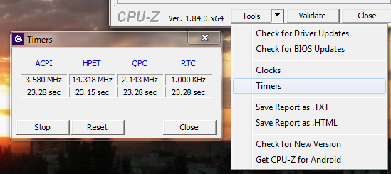

В CPU-Z есть возможность сравнить таймеры лоб в лоб (Tools > Timers > Start)...
Комментарий к файлу: Таймеры лоб в лоб...
Timers.png [ 80.33 КБ | Просмотров: 1574 ]
Ryzen 5 1600X | MSI B350I Pro AC | 2x8Gb TEAM Dark Pro 3200@3533MHz CL16 | Win7
