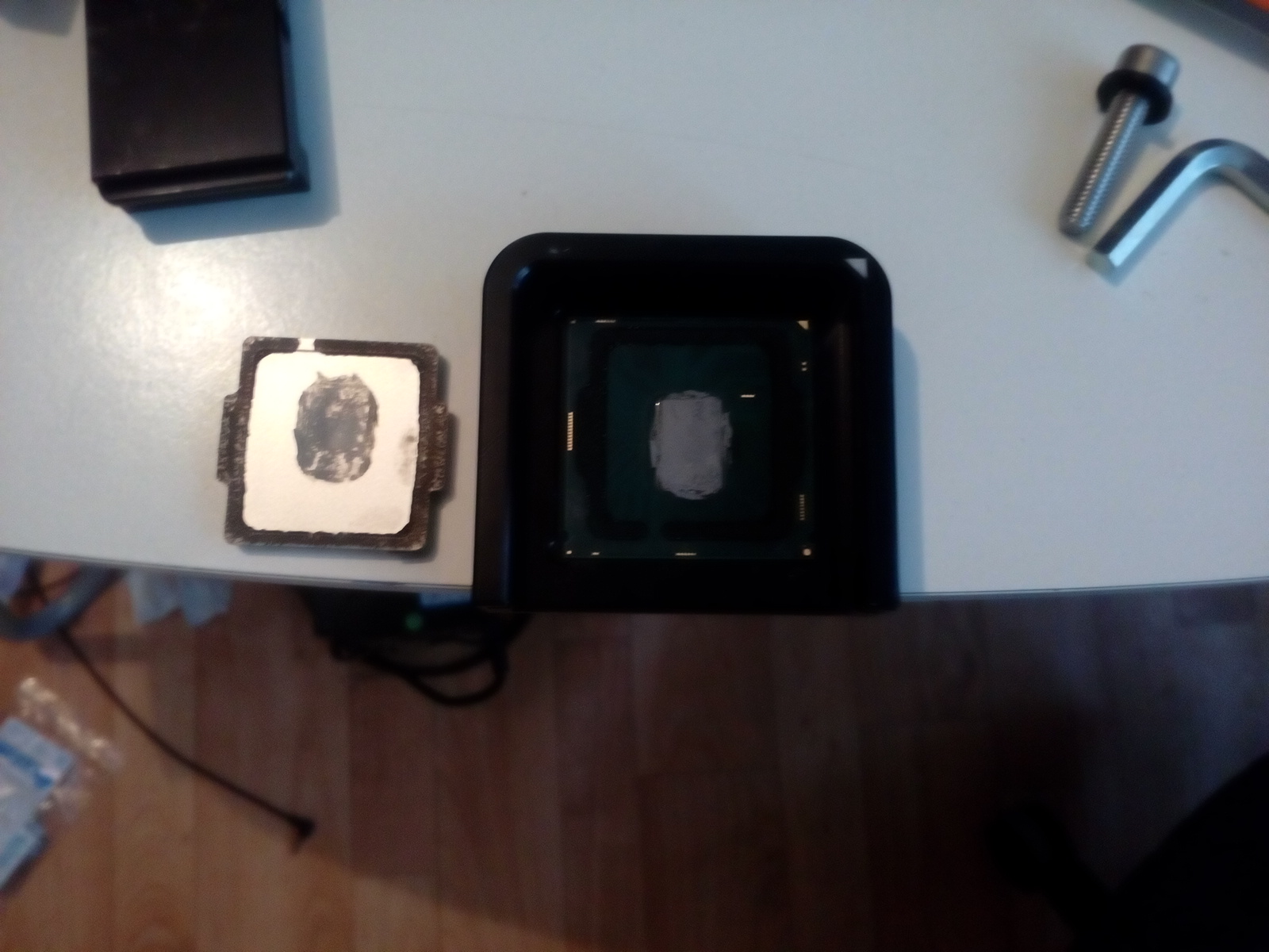

Вобщем как-то так. Отчитываюсь о проделанном.
Только закончил процедуру скальпа своего 7700к. В процессе чуть не поседел, но все прошло хорошо(крышку вверх ногами присобачил). Температура на стандартном напряжении с 61 в аиде спустилась до 48. Все это на 120мм воде, а не плотине Гувера с 3 штуками лопастей. Весь процесс не запечатлел, было не до этого. Результат не топовый, думаю, можно было выжать еще градуса 4-5, но я и так доволен.

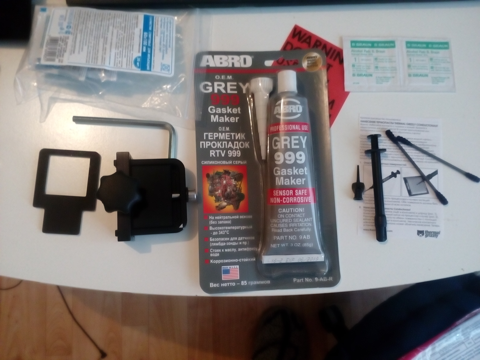

Не подскажите ,это одно и то же ?
https://overhard.ru/catalog/sistemy_okh ... ackage_cs/
и
https://www.computeruniverse.ru/product ... pro-1g.asp
По 1 грамму?
И почему говорят что надо быть осторожным с ультра?
https://www.computeruniverse.ru/product ... -ultra.asp
https://overhard.ru/catalog/sistemy_okh ... _ultra_cs/
Она ядовита ?=) Или текуча?
Может лучше ультра заказать?

Да,и забыл сказать.Вот,готовлюсь-))) Пока все что есть .
Купил за 356 рублей,серый.Черного не было и на 45 грамм,то же не было..Рад что этот был в наличие.
Крышечка для отскребания .., ждет своего часа-)))
