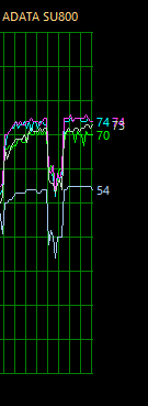

Регистрация: 02.06.2015
Прошу прощения, всего сразу и не опишешь. Я не до конца подал информацию.
Была у меня видеокарта 1060 - было тоже самое. сейчас 1050, температура на ней постоянно 65-68-70, т.е допустима. Играю я на низких настройках, 2 ГБ вполне хватает. (на 1060 было 6ГБ и занято было 3-4, всё равно ощущались те же просадки)
Что касатеся температуры на фото - это темература про цессора: На ядрах и на крышке. На Ядрах как видите - это верхний график с температурами, а нижний - на крышке.Различается на 25-30-35 градусов. Соответственно, считывая с крышки и вентилятор не работает шустро. Примерно всегда на 1600 оборотов.
Я ищу проблему в системе, это единственное, что у меня пока вызывает сомнения. Прошу совета.

KoJIXo3HUK
Конечно вижу, вот например у меня, i7 3770K в разгоне до 4.4Ghz, под полной нагрузкой линкса, как видите разница между ядрами и крышкой тоже приличная, даже очень и ничего, кулеры нормально срабатывают.
Ничего себе не быстро! У меня в такой нагрузке до 1200 раскручивается и быстро сбрасывает. Что у вас там стоит? Древний боксовый кулер? Если нет, да даже если да, ковыряйте БИОС на предмет настройки вентилей, там может стоять ограничение на максимальные обороты кулера.
И еше раз скажу, проверьте троттлинг с аидой в фоне, как я писал выше, ну или афтербернером, только настроить его на показ этих значений не забудьте. И ОЧЕНЬ настоятельно рекомендую почистить компьютер, особенно радиатор на проце и обязательно сменить на приличную термопасту, 90 градусов, это ну очень НЕнормально. На крайний случай, замените свой кулер на какую-нибудь средней паршивости башню.
