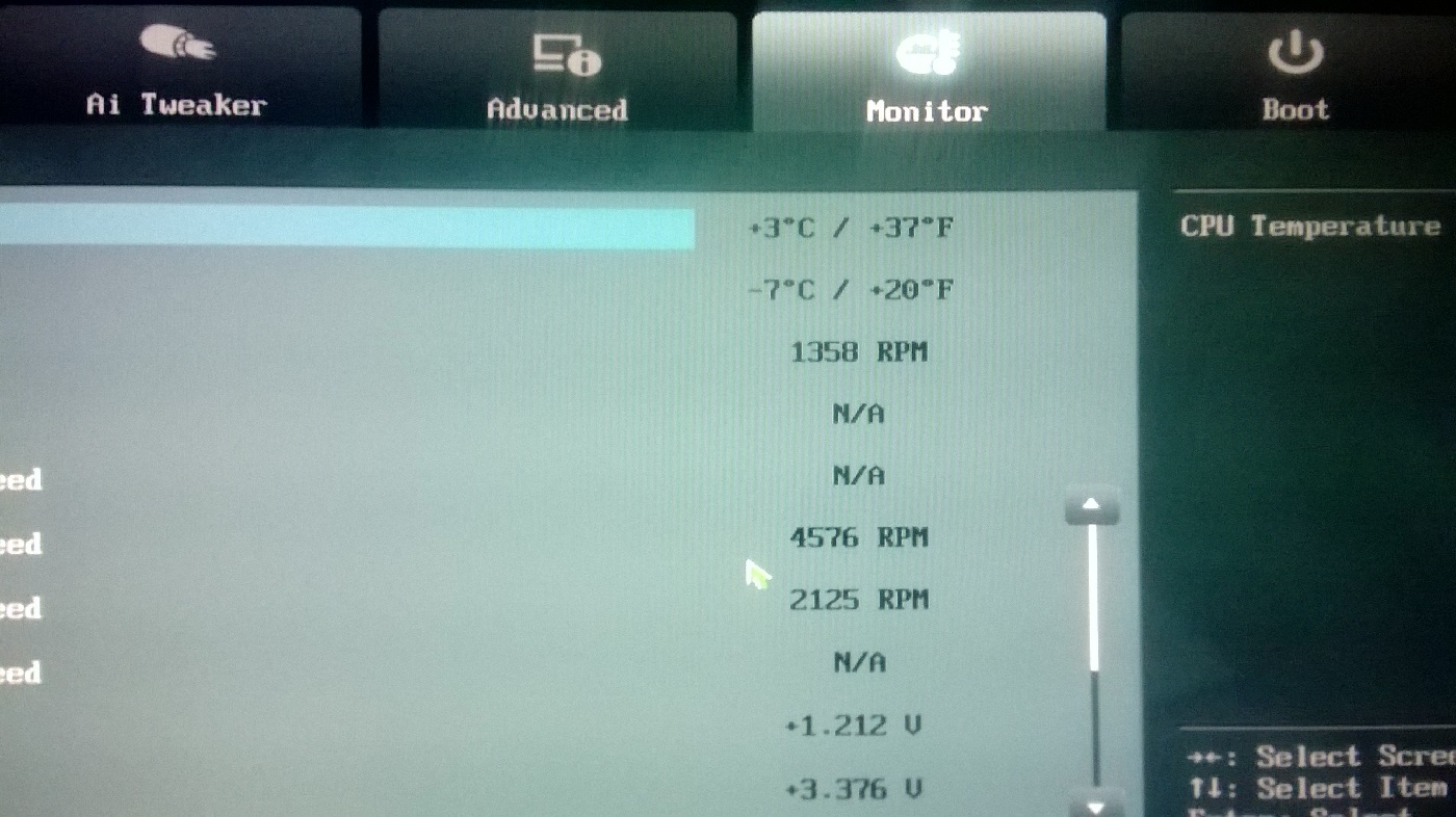

у меня первая была P8P67-EVO за 6,5к (в 2011 году) одна из топовых - но проблема с SATA портами P67 дала о себе знать. Эта мать P8Z77-V Deluxe за 7,9к (по старым ценам) - то есть обе практически топовые и в обоих что-то ломалось, но в разгоне они себя ведут просто отлично, 5ггц при 1.45-1,47v часами держат.
зимой бывают и такие температуры у материнской платы :-)
