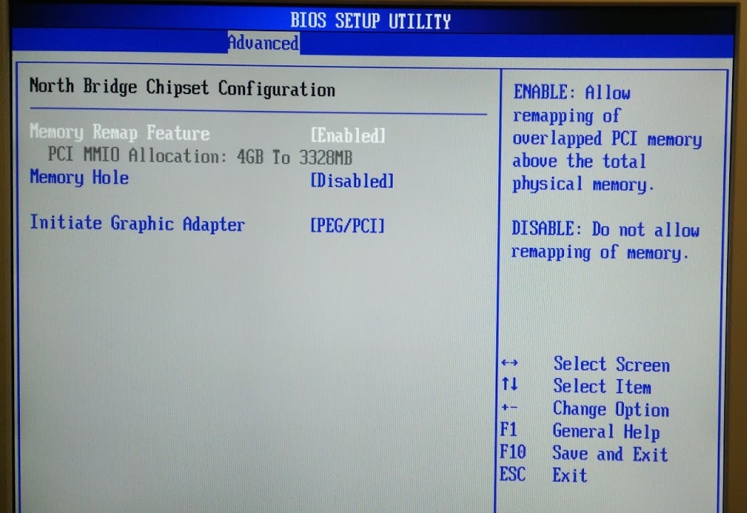

Короче, я устал. 2е старые планки на шине fsb 450, память на 900, тест аиды проходит норм. 2 новые планки при тех же условиях так же норм! 4е планки - тест падает! :bandhead:
тайминги в авто 6-6-6-18, напряжение 1.9, я уже не знаю что с этим делать. как с этим бороться .....

Sabotender как его вырубить?
Vasilis Бида! Пичаль .....
и проблема именно при разгоне по шине свыше 400! на 400 все тесты на ура!
что за настройка, может тут что вкл/выкл надо?
скрин
IMG_20151122_133916.jpg [ 188 КБ | Просмотров: 1647 ]
там нет ничего, могущего сподвигнуть асусю к дружбе с 4 планками...
