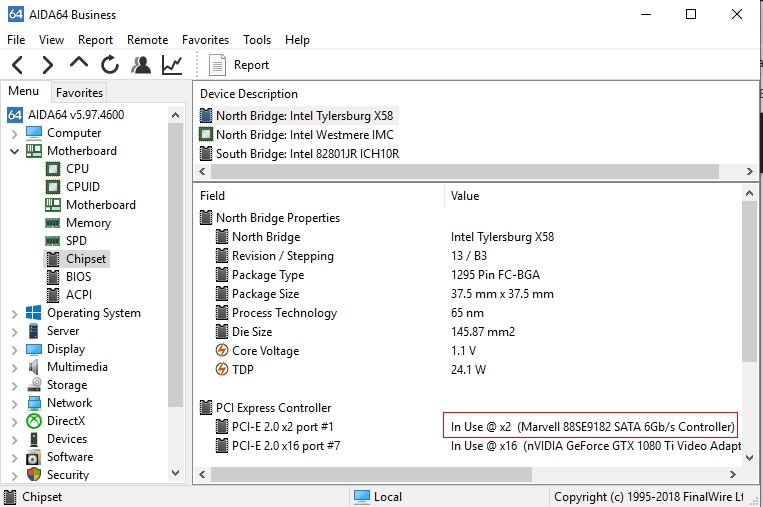

Регистрация: 30.03.2017
Откуда: Москва/Вешняки
Фото: 11

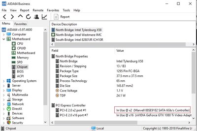

Fisher$$$ писал(а):
в cpuz прям написано северный мост
держи для рекогносцировки что и где, + задвинь СPU-z на второй план ;)
sata3 x2.jpg [ 158.98 КБ | Просмотров: 2148 ]

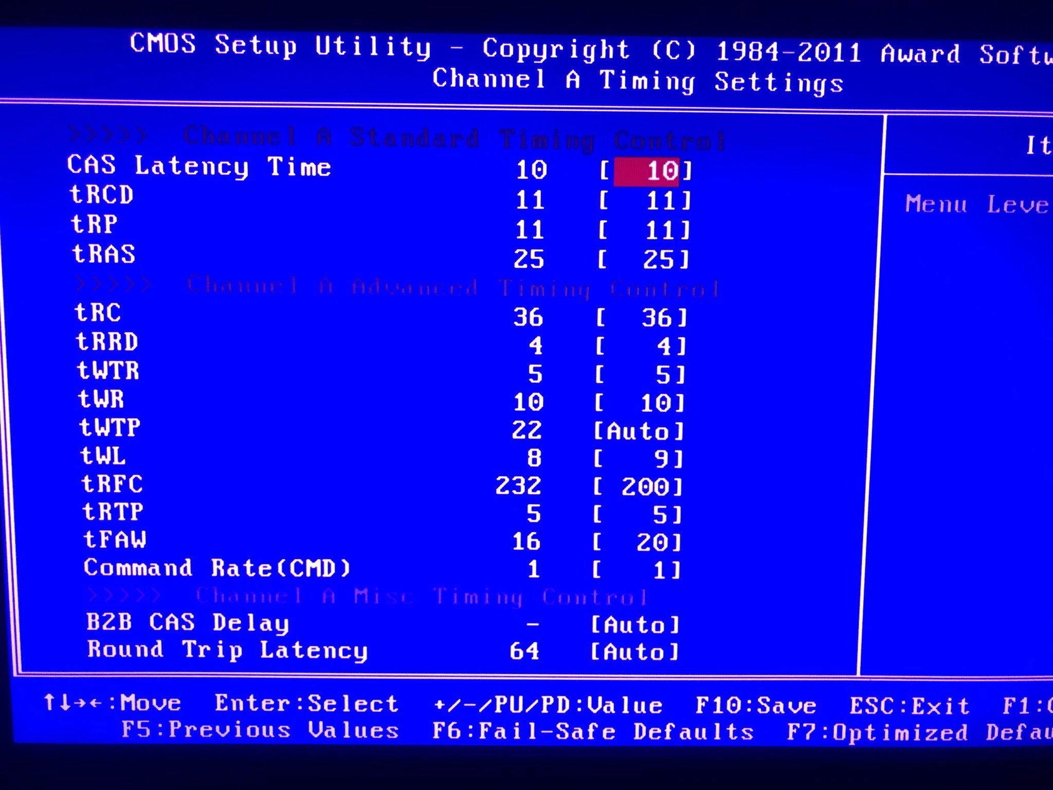

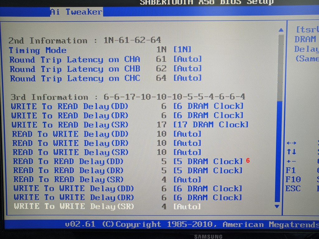

Фото: 11

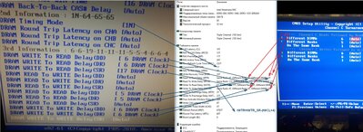

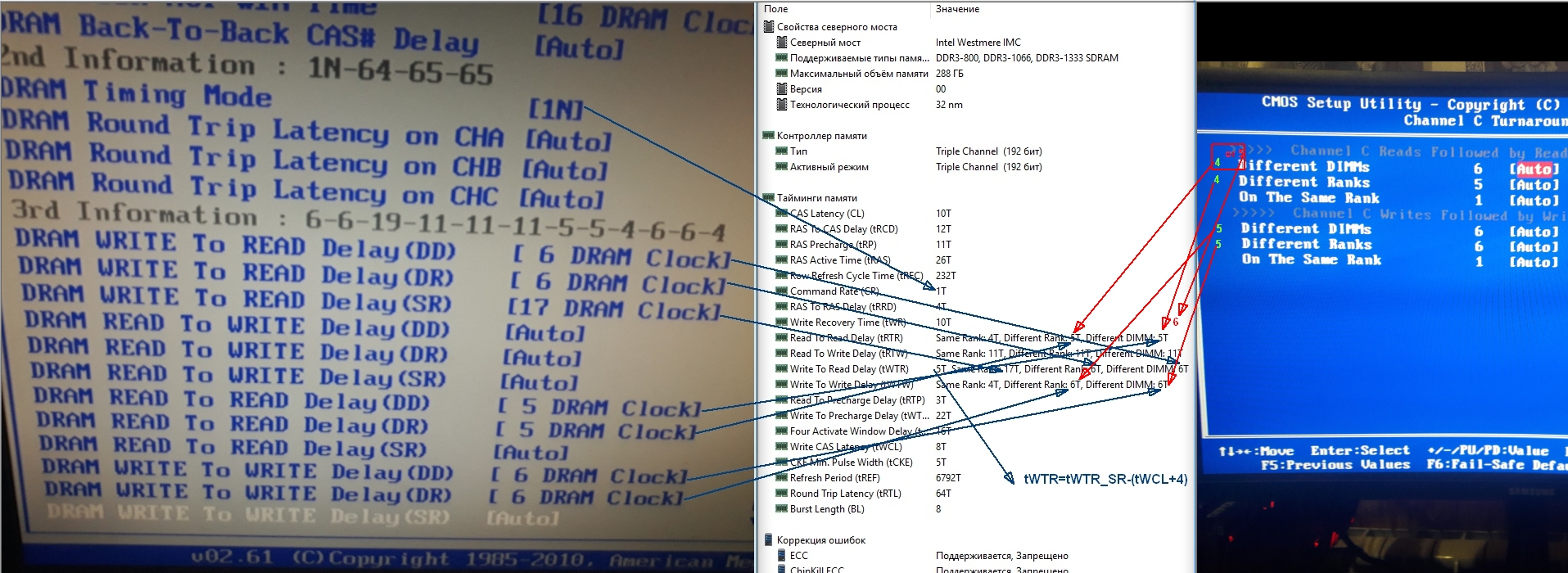

Fisher$$$ писал(а):
Получилось вот так
так↓ попробуй для начала :D
UberDodge 2чки.jpg [ 251.95 КБ | Просмотров: 1993 ]
UberDodge 3чки.jpg [ 250.85 КБ | Просмотров: 1993 ]
3tertiary timings.jpg [ 883.33 КБ | Просмотров: 1992 ]

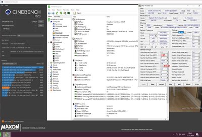

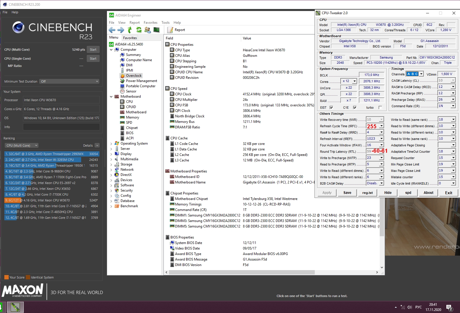

Фото: 11
UberDodge писал(а):
но не W3670
на нем тож можно↓ выставить 2400, ноне трогая шину - да, нельзя :to_take_umbrage:
CB23((RealTime+(Spectr&Meltdown-free))+w3670@4.15Ghz@3.8Ghz_3x8G_ECC@2422(10-12-12-26-1T)).jpg
CB23((RealTime+(Spectr&Meltdown-free))+w3670@4.15Ghz@3.8Ghz_3x8G_ECC@2422(10-12-12-26-1T)).jpg [ 782.67 КБ | Просмотров: 1901 ]
Последний раз редактировалось BOBKOC 23.03.2021 13:04, всего редактировалось 1 раз.

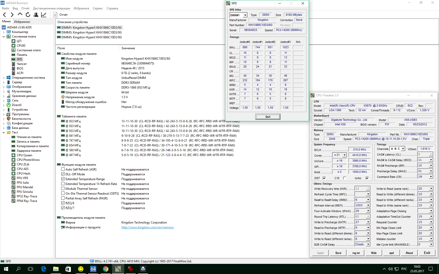

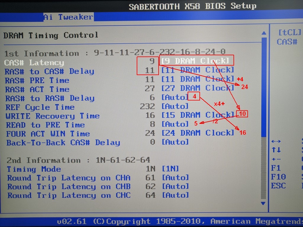

Регистрация: 16.06.2008
Привет всем, ребята подскажите есть W3680 мать GA-x58A-ud5 r.2 и память KHX1866C10D3 три по 8 гиг. можно ли все это запустить при шине 200 и частоте озу 2000? не могу тайминги подобрать
Регистрация: 02.05.2007
Откуда: Красноярск
Фото: 108
egor999 Привет ) я 930 запускал 3x8gb при 200 и 2000, 5690 не как не хочет, работает на 1600 6х8gb :crazy:
Фото: 11
ток зачем, когда на этом проце можно изгаляться всяко-разно не подымая шину :paint: тайминги у тя должны выходить до 2100 частоте в духе 9-11-11-25-1 или 10-11-11-25-1 при 1.6(4-6)v
Kingston-2100+.jpg [ 730.8 КБ | Просмотров: 1564 ]
3x8Gb@2000Mhz@1.66v.jpg [ 249.49 КБ | Просмотров: 1554 ]
кстати и на 2400 могёшь запустить их в духе 11-13-13-28 и 1.6(4-6)v, только tRFC на макс=255 сделать надо(по большому счёту всегда на макс ставить его и потом снижать)
если же всёж хотишь на +- 2000 шине, то ориентир настроек +- такой https://disk.yandex.ru/d/CbnQ2v9eWUwVWg?w=1 учитывая что тайминги у тя будут не такие ;)
