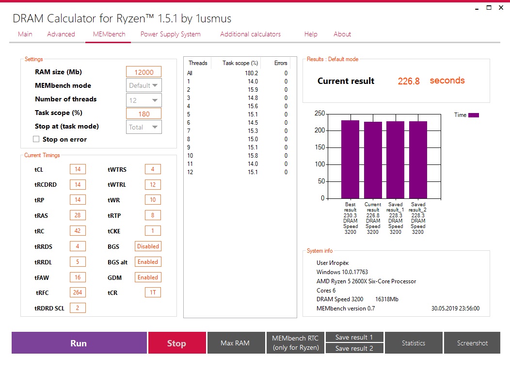

Вобщем буду тестиь теперь на 3200 все тайменги выставил почти те что и стояли на 3333,если и щас стабильно незаработаюто то я ё..усь, :bandhead:
А в бенче какой результат лучше который ближе к нулю или к 250,у меня вот так это норм
1.jpg [ 163.87 КБ | Просмотров: 1015 ]

Измерение в секундах - меньше лучше.
Регистрация: 10.02.2010
Victor91rus ну да

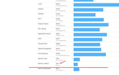

Тест 3600, Latency 83ns :-( :-( https://browser.geekbench.com/v4/cpu/13334011
сравнение с 8700к https://browser.geekbench.com/v4/cpu/co ... e=13330826
Screenshot_1.jpg [ 92.89 КБ | Просмотров: 779 ]

Тест 3600, Latency 83ns https://browser.geekbench.com/v4/cpu/13334011
Ну по задержкам видимо будет +/- как в zen+. Тайминги только поднастроить :)
Вот сравнение с 8700 без К.
Я ждал от Zen2 как раз улучшения задержек, так смысла перекатываться с Zen/zen+ и нет получается.
Ну из-за большого кэша l3 ситуация улучшится конечно.
+ Соответственно из-за роста частоты процессора и памяти задержки будут куда ниже чем сейчас на zen+ :)
