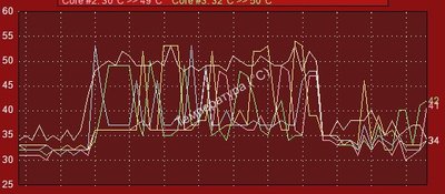

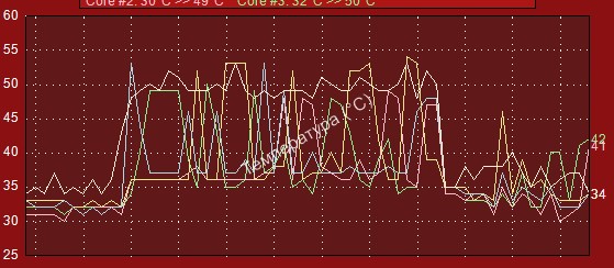

Снес крышку своему 4790к. 27 градусов в нагрузке скинул. Немного не нравиться разница в 6 градусов между ядрами, ну да черт с ней, переделывать не полезу.
На скринах 6 градусов до скальпа и 4 градуса после скальпа.
Это очень хороший результат, крайне редко разброс удается снизить до 2-3 градусов.
Так что не заморачивайся, всё в порядке.
