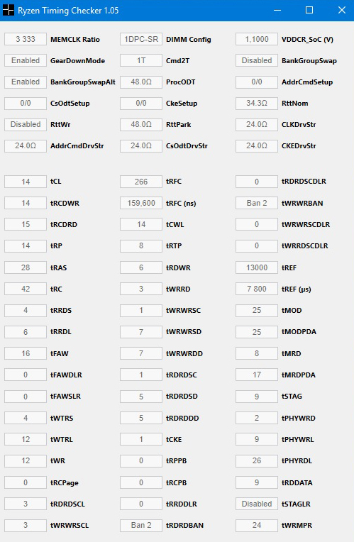

Продолжаю упорную борьбу с памятью :-) ,при старте системы тест проходит без ошибок,погоняю с часок игры потом опять запускаю тест,вылезает одна ошибка в тесте 11 что подкрутить?вольтаж стоит 1.38v сокс выставил в авто 1.100 в райзен тайменг показывает 1.0875,cldo_vddp стоит700,куда капнуть? ;)
Безымянный.jpg [ 234.28 КБ | Просмотров: 2167 ]

Gemer так это же почти пресет из калька, накинь ещё напряжения , если хочешь остаться в рамках 100% безопасного то до 1.42 это вроде вполне ок хотя говорят и 1.45 ок , 1.5 уже спорно, но и то говорят что можно, а ещё говорят что и 2 вольта можно на бидай :suicide_fool: .
В принципе логика по напряжениям такая : на высоком напряжении как памяти так и проца мать не даст запустить систему и сообщит при перезагрузке, что ты товарищ видимо совсем поехал и предложить подкрутить, далее если тесты проходит , не сильно греется то значит напряжение в норме. Скорее всего это у нас в голове прошивка\закладка , что мол вот на коробочке написано 1.2 и выше нельзя, но они то производители преследуют в том числе и экономию электричества что бы ледники не растаяли и всё такое из-за того что ты поставишь вместо 1.2 аж целых 1.4. Такие мысли, всё имхо.

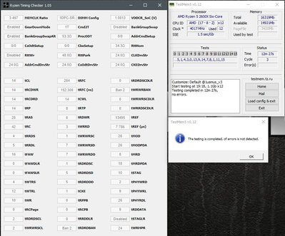

напряжение CLDO 950 это в рамках нормы?
SOC 1.0813 и напряжение на память 1.445 с пресетом фаст 3400 на частоте 3466. По напряжениям грубо пока всё, надо искать минимумы по SOC и CLDO , на память ниже 1.445 тест не проходит
и ещё при tRFC 264 ПСП , а именно копирование в памяти немного падает относительно значений 278-270, проверял 4 раза и сейчас поднял до 272. Ещё ниже чем 264 не пробовал может будет лучше, но сомневаюсь, но попробую завтра, сегодня уже надоело.
3466 5.JPG [ 124.97 КБ | Просмотров: 1937 ]
