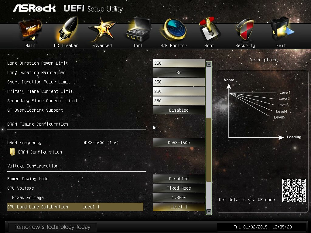

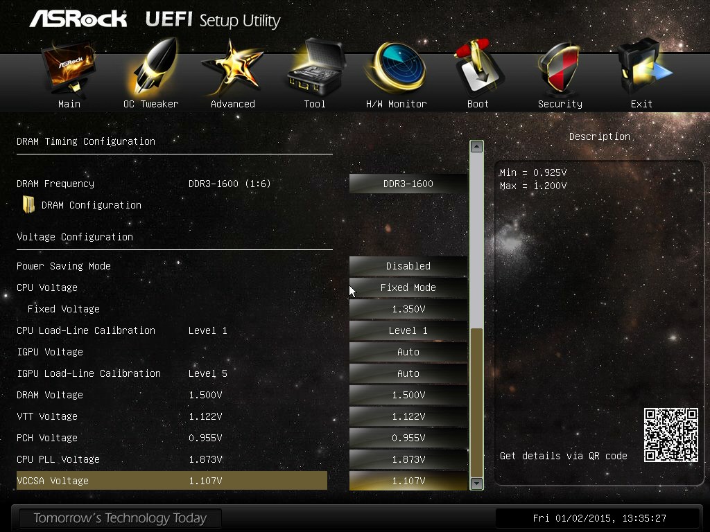

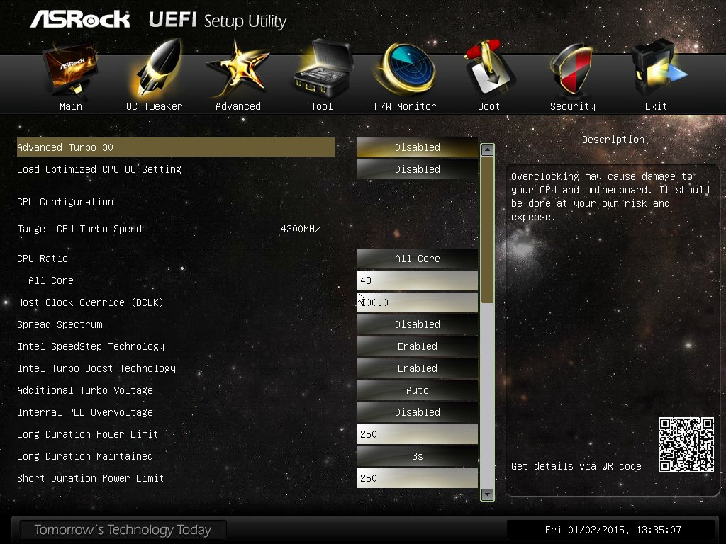

О пять здасте всем=).......пробовал разгонять проц как положено и как советовали в шапке (4.5 герц, напруга 1.3, калибровка 2 лвл) грузится нормально комп спокойно пашет в обычном режиме , но стои включить линпак и через 5-10 сек зависон. Для теста понизил частоту проца до 43 и всеравно бсод. Мне для начала срины с ошибкой выложить и далее будем думать?

45 немогу сделать стабильные....щас множитель 43 и напруга 1.350, пробовал подымать напругу , но вылетает. Нужно сидеть подбирать напряжения. Во вложении настройки.

незачем менять температуры в линпаке 75-78....е
3.jpg [ 185.89 КБ | Просмотров: 1390 ]
2.jpg [ 190 КБ | Просмотров: 1390 ]
1.jpg [ 191.01 КБ | Просмотров: 1390 ]
R5 1600@3.9/2*8 Gb@3000/RX 580 4 Gb
