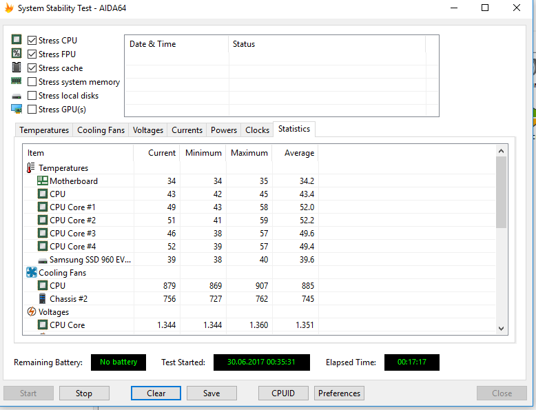

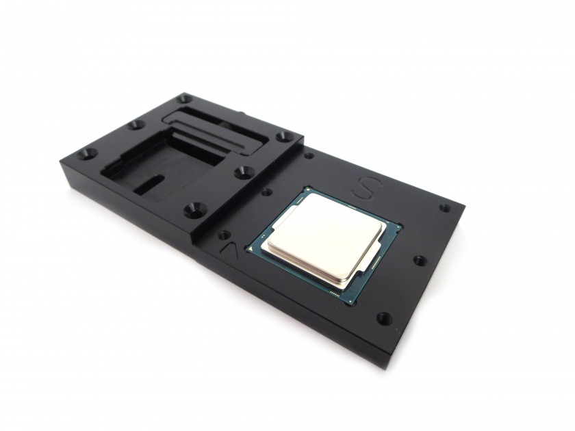

Скальпанул свой проц с помощью приблуды:
ddm-081-840x630.jpg [ 39.72 КБ | Просмотров: 2060 ]
Процедура проста до безобразия и без риска.

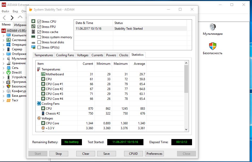

Вот что получил, было:
было.JPG [ 106.11 КБ | Просмотров: 2060 ]
Стало:
стало.PNG [ 37.47 КБ | Просмотров: 2060 ]
Считаю неплохо, учитывая, что это мой первый скальп.
ЖМ Thermal Grizzly ,паста GELID.
ЦПУ 4,6 МHz
