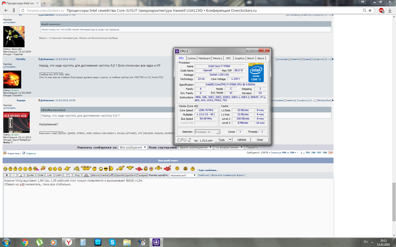

Народ, что надо крутить для достижения частоты 5,0 ? Если отключаю все ядра и HT
Напряжение?

Короче Vring выставил 1,90 Cpu 1,35 рабочий стол только появляется и выскакивает BSOD x124.
Сбавил на х49 множитель, пока все стабильно.

F@tality 124 говорит либо о высокой температуре или о недостаточном напряжении на ядро

Atheros Я отправил тебе результаты. Смог покорить 5,0 путем повышения CPU до 1,37V и VRing 1,94
