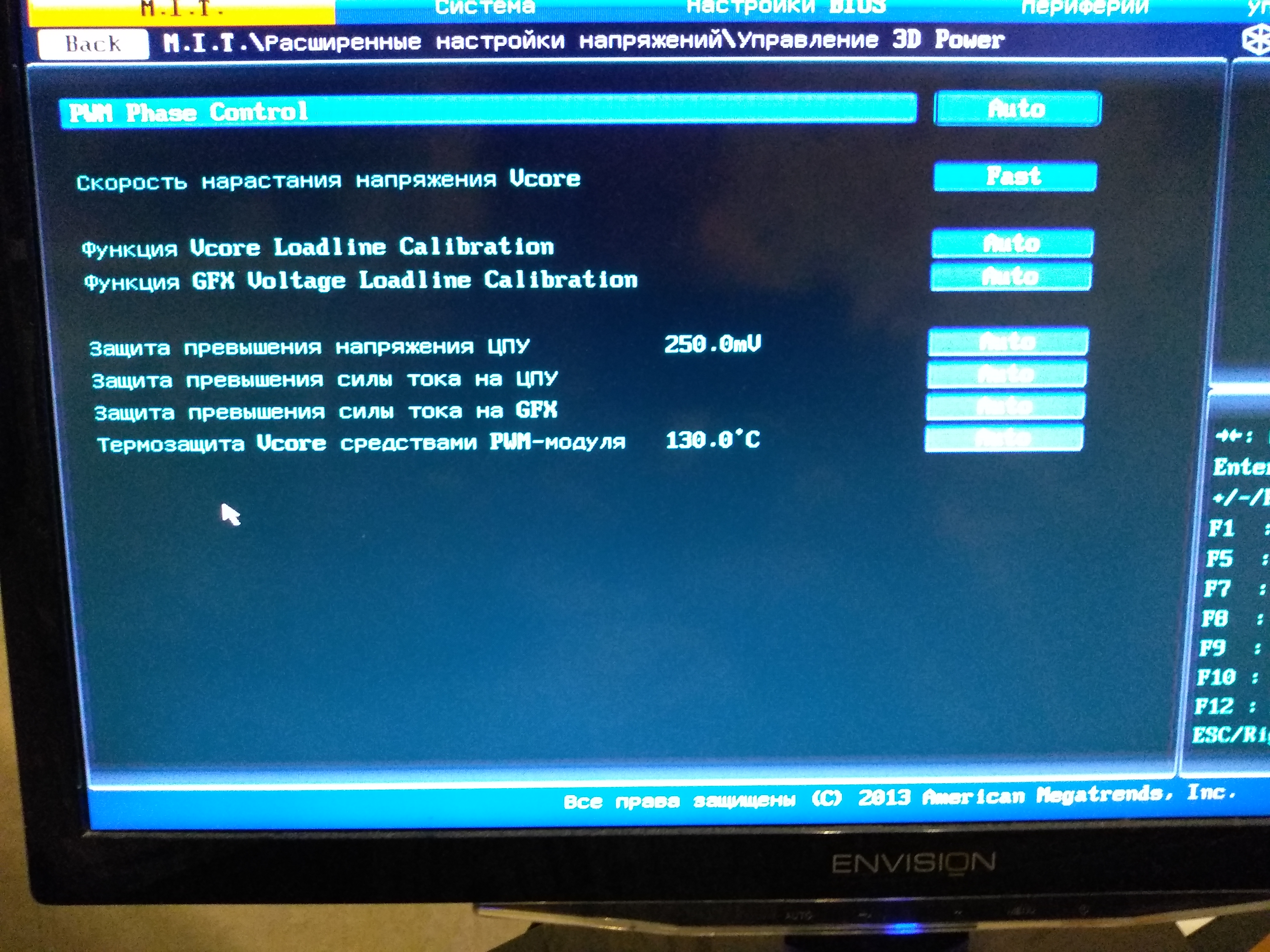

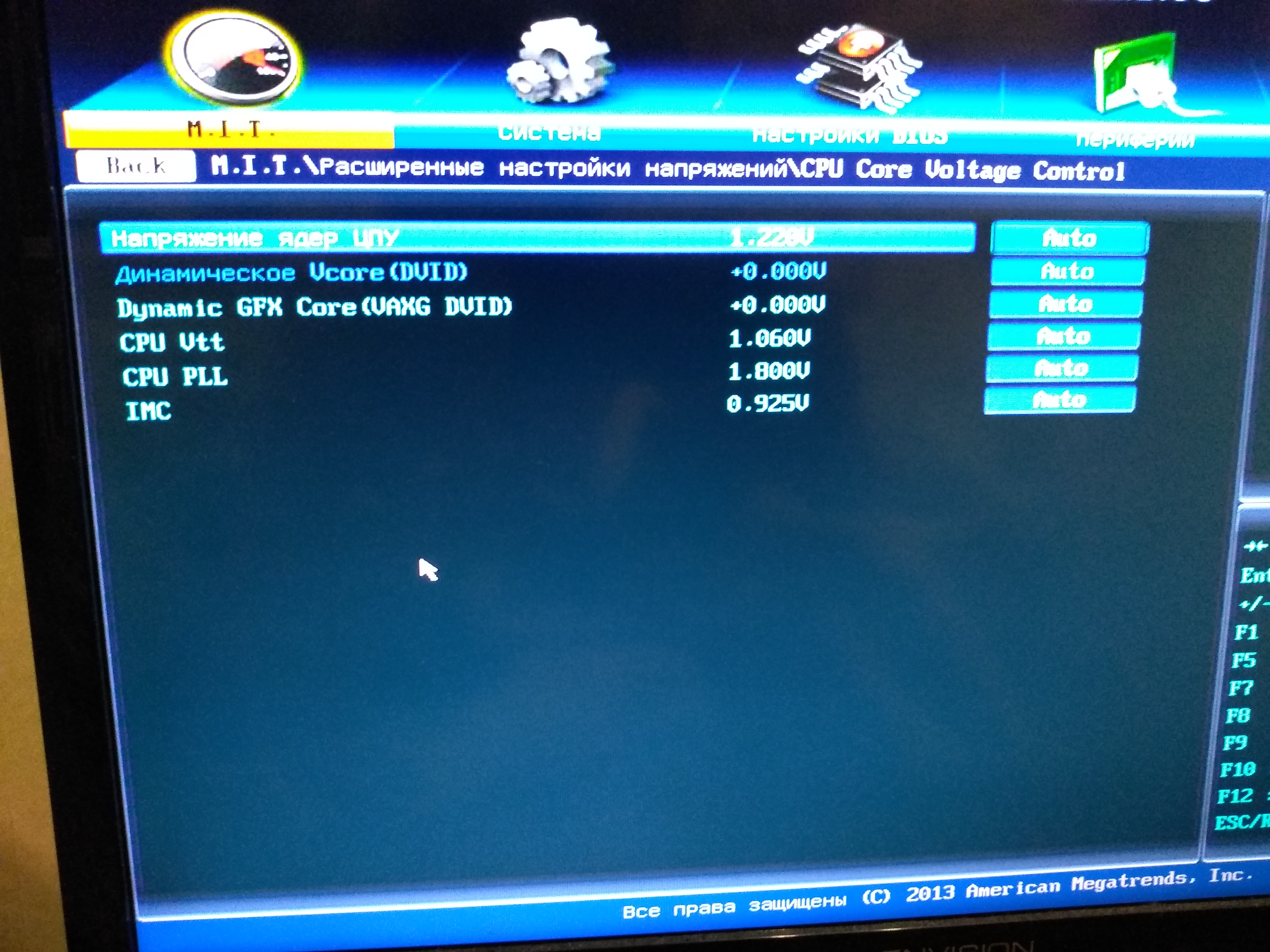

Регистрация: 12.11.2012
IMG_20180826_211751.jpg [ 4.06 МБ | Просмотров: 887 ]
Комментарий к файлу: там 2 вкладки
IMG_20180826_211732.jpg [ 4.31 МБ | Просмотров: 887 ]

Sherman ладно, попробуем-с:
для начала отталкиваемся от цифр, озвученных тобой выше. я так понял, 4200 при 1,28В и у тебя машина стабильна? чем нагружал проц и чем смотрел напругу? если всё делал кошерно, то поехали дальше:
скрин 1.
строка 1: dvid и никаких авто.
2: для начала ставишь +0,050В, сохраняешься, нагружаешь проц тестами и смотришь напругу, должна быть 1,28В. больше - значит в строке 2 ставишь не +0,050, а меньше (0,030, например). насколько меньше ставить зависит от того, насколько у тебя напруга получится больше, чем 1,28. нужно подобрать величину в 2 так, чтобы у тебя напруга была 1,28.
3: не трогай.
4: 1,050 или пусть будет 1,060 (на авто не оставляй, выстави вручную те же 1,060). 4200 частота небольшая (память думаю тоже не 2400/2600), так что этот параметр задирать не надо.
5: 1,800 или можешь поставить 1,790 или вообще 1,780. некоторые понижают ещё сильнее, но нужно будет это дело тестировать тщательно...
6: 0,950 для надёжности (если опять таки память не 2400/2600). хотя можешь и 0,925 оставить...
скрин 2.
строка 1: какие значения есть? суть этой строки - контроль фаз vrm, плата умеет динамически менять количество задействованных фаз. так вот тебе нужно сделать так, чтобы все фазы постоянно работали, их у тебя нибось и так негусто, если ещё и часть из них отключать когда надо и, что главное, когда не надо...
2: а вот тут надо поставить руками как есть сейчас, то есть fast. никаких экстрим, не того полёта плата...
3: там должно быть что-то вроде level Х, где Х - цифра. вроде так у гиги. этот левел нужно подобрать так, чтобы напряжение, выставленное в биосе, было равно напряжению под нагрузкой в тестах. в твоём случае это 1,28В. если не удаётся подобрать левел точно, то выбирай наиболее близкий к желаемому (чтобы было под нагрузкой 1,27В, к примеру). у моей гиги это был level 6, как сейчас помню...
4: не трогай.
всё остальное не трогай, пусть стоит в авто. там дальше идёт как раз та самая защита от того, чтобы плата не задымила :D думаю, 4200 с такими настройками легко возьмёшь... ну и

Sherman писал(а):
Там только цифровое значение или авто
У меня на АсРоке страница такая #77
Там строка CPU core voltage-в ней режим ручной,авто и оффсет.У тебя может по-другому называется,поищи.При выборе оффсета будет работать строка с выбором этого самого оффсета (у меня строка-offset voltage).
При 4200 напряжение вряд ли превысит 1,2в,если только проц не г...
У себя я поставил на постоянку 1,352 (это получается в Линксе,в играх поменьше-около 1,335в).На твоей плате тоже бы много не поддавал.
А самая верхняя строка-напряжение ядер цпу-там какие параметры можно выбрать,кроме авто?
قلب العقرب
Чё выходит проц у меня гамно?) Режима офсет нет в биосе-есть ещё строка в настройках частот - увеличение внутреннего напряжения pll цпу:вкл,выкл,авто. На скрин1 строка1 варианты авто, normal и далее ручной, когда выбираешь normal то появляется возможность регулировать динамическое vcore dvid. У dvid тоже есть авто нормал и вручную значение установить. Pwm phase control имеет несколько режимов кроме авто-exm perf, hi perf, perf, balanced, mid pwr, lite pwr.
ryzen7 2700, 32gb 3400ddr4, 1080ti zotac mini СВО, mini itx case cougar qbx

Sherman писал(а):
Цифра 1.28 в режиме авто и при 3800 и при 4000 и при 4200
ну нормально, чё, инженеры гиги не стали заморачиваться :D типа вот вам бюджетная плата, вот вам кнопка шыдэвр...
если это действительно так и никак нельзя там выставить dvid, то значит не судьба тонко настроить разгон... хотя вру, можно: ставишь там авто, строкой ниже (если в строке 1 будет авто, то строка 2 станет активной) плюсом или минусом (да-да, смещение можно и - ставить) подбираешь нужное напряжение. но сначала при 4200/1,28В проверь стабильность системы, стабильна - начинай потихоньку понижать напругу (минусом), пока не потеряешь стабильность. ну а потом просто повысишь напругу на шаг-два и на этом всё... хотя после этого всё только начнётся :-)
Sherman писал(а):
какое напряжение и температура на повседневку безопасно?
сколько людей - столько и мнений. кому и 1,3В опасно много, а кому и 1,45В вполне себе номано. я для себя решил, что ~1,35В и хватит. хотя как видишь на скринах не удержался, сжадничал лишние 100МГц ценой незначительного перехода через планку 1,35В (1,360 и 1,368). температура же проца - это полдела, для него и 80 градусов на постоянку вполне перевариваемо, околосокет - вот что греть до тех же 80 никак низзя. да какие 80, постоянно 70 - это уже очень много для околосокета, имхо. а этот самый околосокет будет греться, даже и не сомневайся...
Добавлено спустя 16 минут 22 секунды:
вкл.
ставь нормал, плата будет ставить напругу согласно vid
вот вручную и будешь подбирать требуемое напряжение.
ещё бы знать что под этими словами инженеры гиги подразумевали... отключение фаз, токоограничение, частота опроса - что меняется от режима к режиму? вот-вот, непонятно... для 4200 начни наверное с баланс, но весьма вероятно, что придётся переходить к более крутым режимам типа перфоманс, хай перф. экстрим не знаю даже, я б очканул его включать. подозреваю, что при выборе того или иного режима тупо меняются защитно-ограничительные величины, которые мы решили оставить в авто. самое главное - отключение фаз, вычислить бы начиная с какого режима сия мулька отключена... убогий биос бюджетной гиги, чё тут скажешь.
3770K/3570K...
