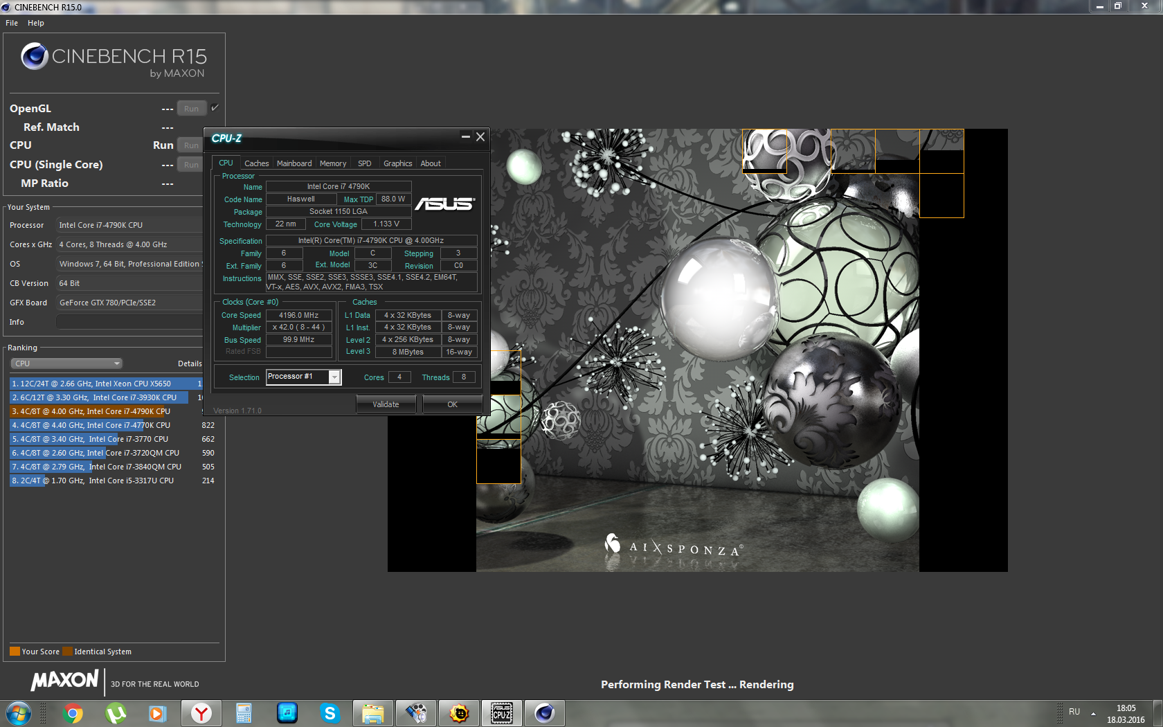

Регистрация: 11.05.2009
Откуда: Тольятти
Хм у меня материнка не задирает напряжение. Как у некоторых до 1,2V при турбобусте.
1133V при 4200 хороший результат ?
Напряжение на Auto стоит, мать сама регулирует
Добавлено спустя 2 минуты 42 секунды:
http://valid.x86.fr/dchynx
:oops:
Безымянный.png [ 1.01 МБ | Просмотров: 1465 ]
