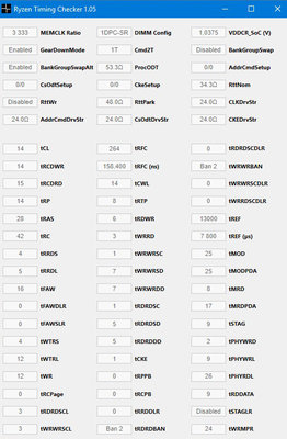

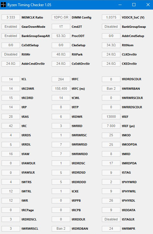

Наконец-то я добился стабильности на 3333мгц,подгонял тайменги,вторички, сокс, вольтаж,но больше всего пришлось повозится с CLDO_VDDP :bandhead: ,и только когда подобрал CLDO_VDDP все стало как надо,без двойных стартов и прочей херни :beer:
Безымянный.jpg [ 277.25 КБ | Просмотров: 438 ]
Какие тайменги можно еще поджать,но и чтоб несильно накручивать вольтаж?
