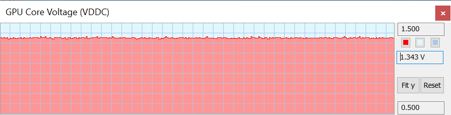

Какое напряжение GPU Core Voltage в HWiNFO с вашим разгоном графики и постоянно ли оно?
Безымянный.png [ 4.72 КБ | Просмотров: 4218 ]
Регистрация: 31.01.2014
Фото: 50
А разве оно не зависит от напряжения процессора?
Процессор авто.Напряжение ГПУ меняется.
58126
Процессор 4375/1,375в. Напряжение ГПУ постоянно.
58127
На старых APU, вроде как, оно определялось напряжением на SoC. То, что на APU 4XXX оно зависит от напруги на CPU, это факт.

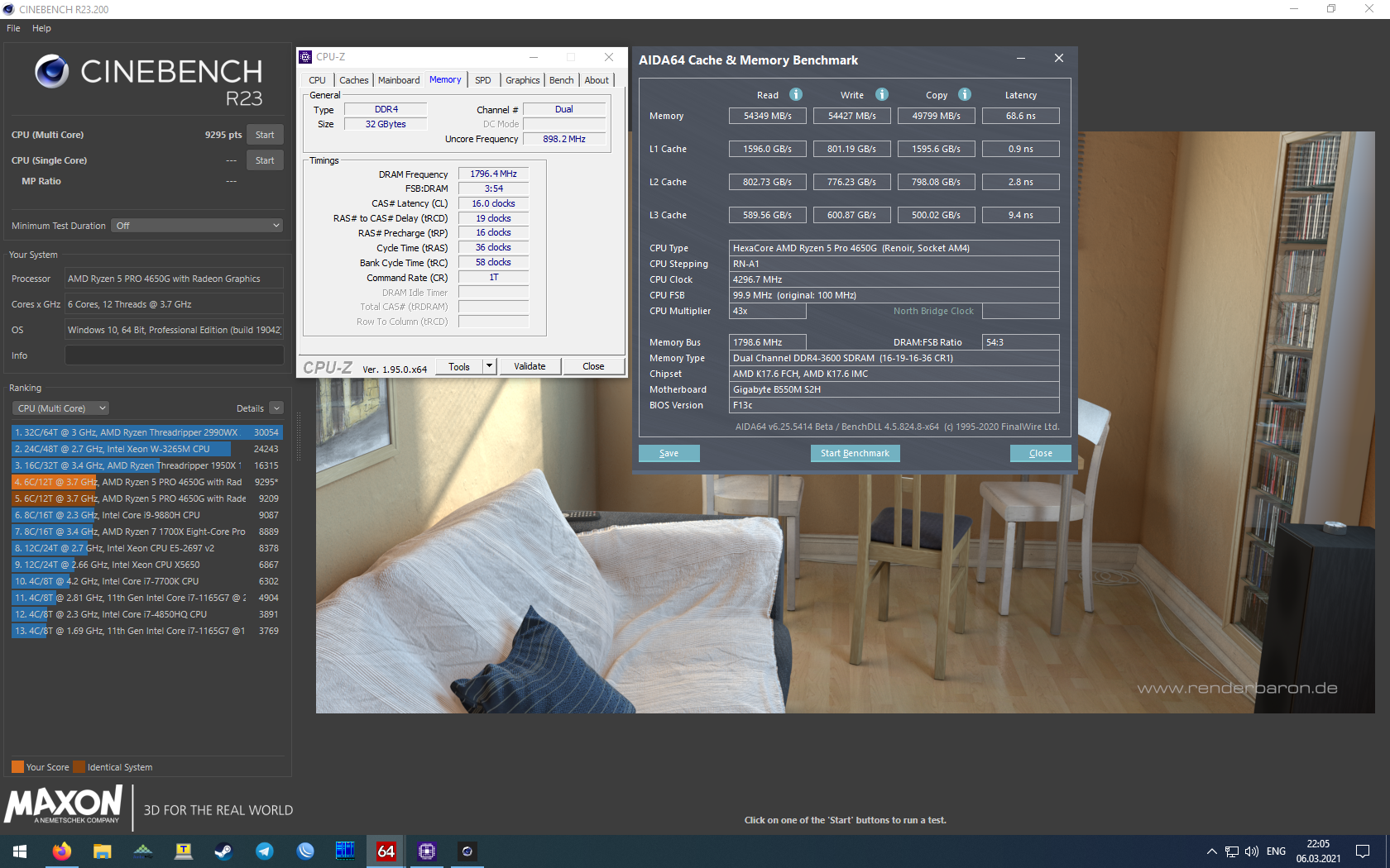

Всем привет. Только вхожу в тему оверклокинга.
Сетап такой:
CPU: Ryzen 4650G
MoBo: Gigabyte B550M S2H
DRAM: 2x16Gb HyperX Fury KHX3200C16D4/16GX на Micron E-die с XMP 3200Mhz CL16
Хочу поделиться своими результатами DRAM OC. После недели тюнинга смог стабилизировать конфиг с 3600МГц.
3600МГц, 16-19-16-36-58, DRAM 1.39V, SoC 1,10V
Пробовал стабилизировать 3666МГц, но даже с CL18 и 1.43V всё равно то крашится винда, то вылетает Cinebench.
На стабильность проверяю с помощью 30-ти минутного cinebench + бенч из симулятора Assetto Corsa + бенч из Red Dead Redemption II.
Последний кстати очень хорошо реагирует на плохие конфиги. Бывает, что cinebench 10 минут работает и всё остальные тесты пасуют, а игровой Red Dead Redemption вылетает или ошибки сыпет.
Разница между 3200МГц и 3600МГц выражается в +7 средних FPS в бенче симулятора Assetto Corsa.
TSME отключили?
Регистрация: 12.12.2007
3600 для вашей системы не предел. Может, конечно, память не очень удачная попалась. Попробуйте поставить тайминги повыше и частоту 3800 хотя бы. А от нее уже потом зажимать тайминги.
Регистрация: 28.02.2021
_DMU_ писал(а):
TSME отключили?
Да
Полтора часика поигрался в Assetto Corsa и словил фриз. Надо видать вольтаж подкинуть до 1.40 и поставить мемтест на ночь.
