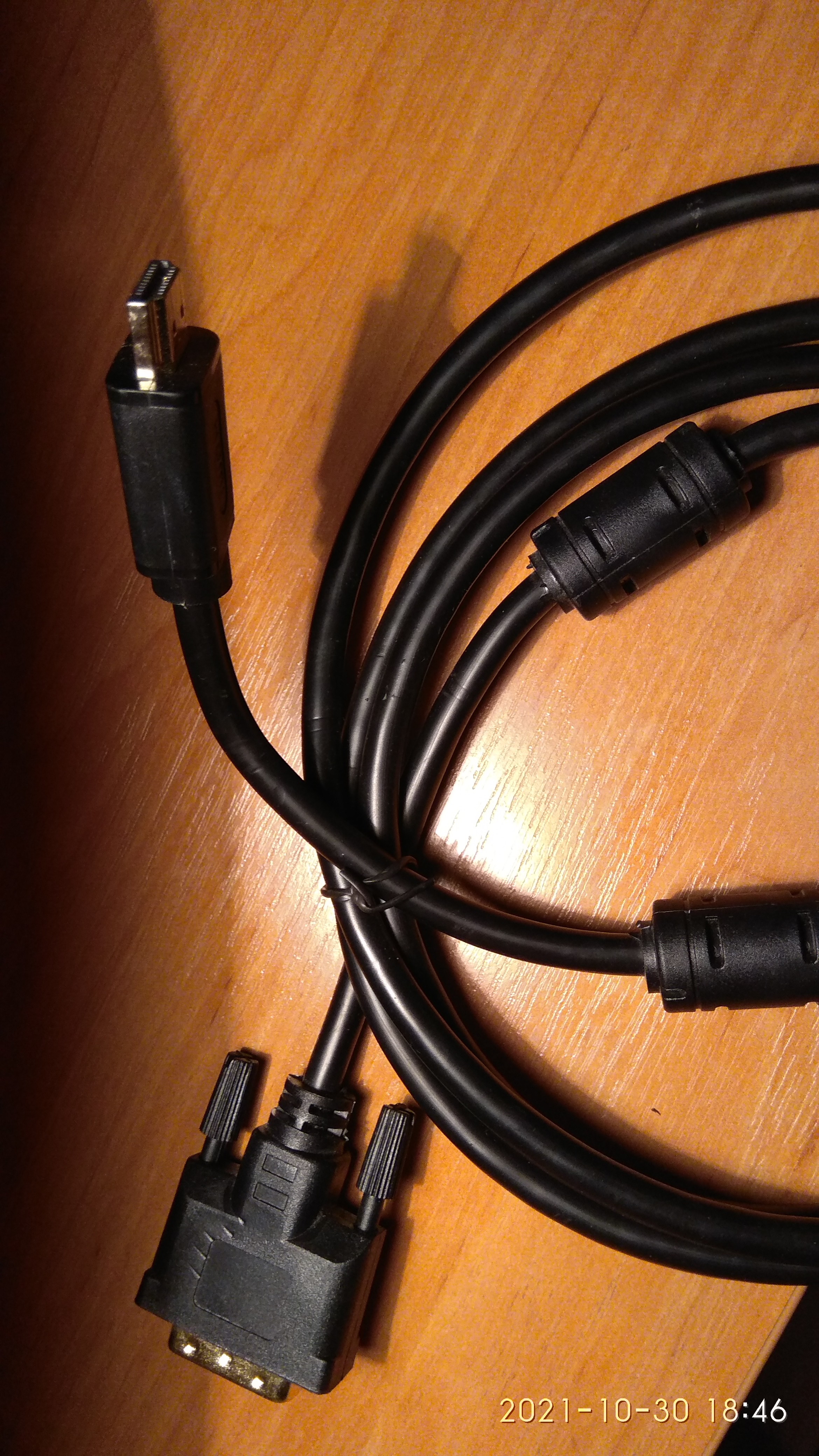

el barto, так у вас на мониторе еще DVI-D и VGA есть? Можно попробовать кабель hdmi->dvi-d, у меня асус пожилой отлично на нем пашет, да еще с разгоном с 60 до 75Гц, но мне кажется, что толку не будет.
IMG_20211030_184633.jpg [ 1.99 МБ | Просмотров: 835 ]
