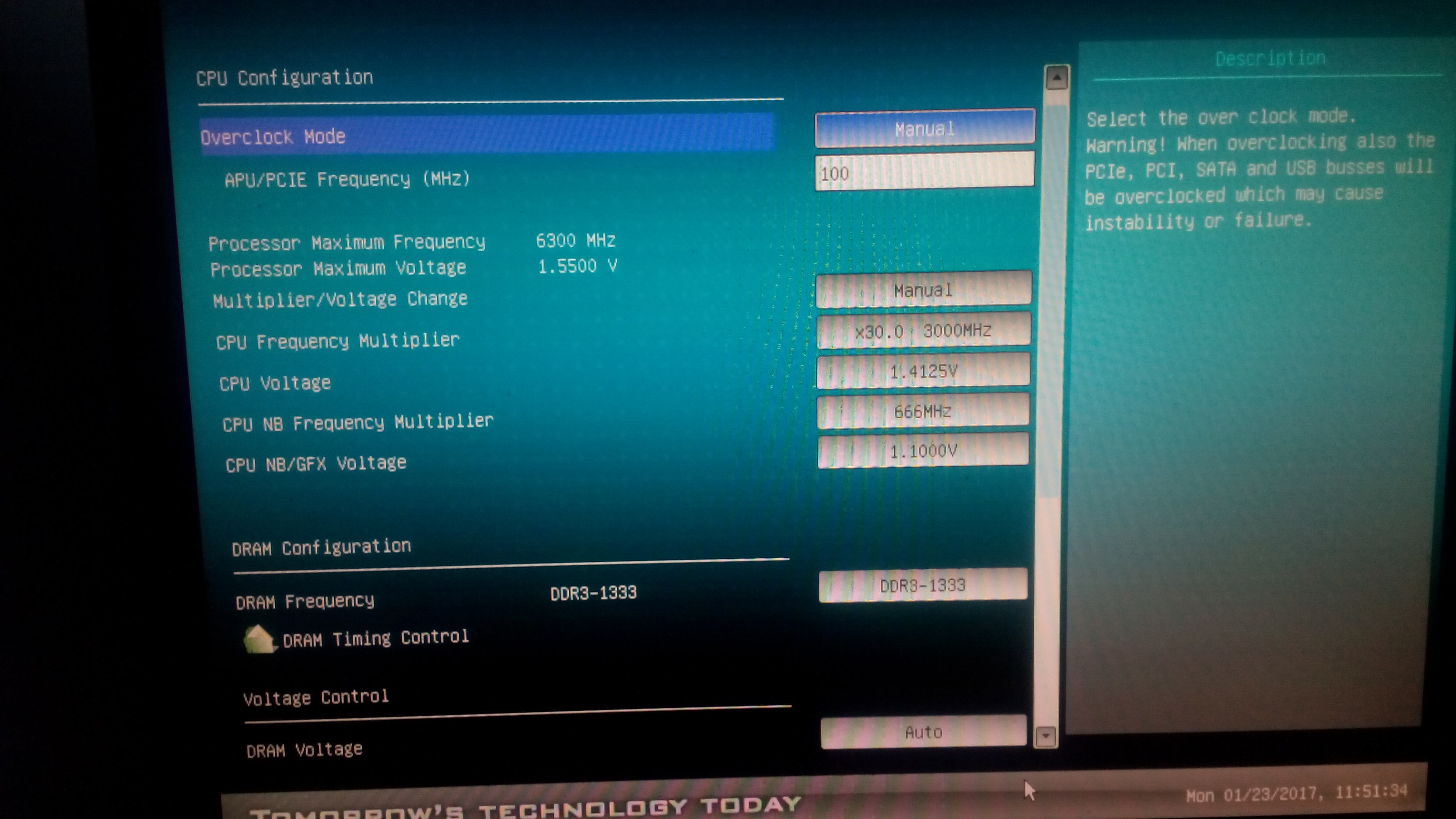

Доброрго времени суток уважаемые форумчане, помогите разогнать процесор AMD Athlon x4 651 3.0 Ghz , материнка A75M-HVS c сокетом F1 и 3-х гиговый проц на нее предел, а очень хочется что бы он работал хоть немного по шустрей. Помогите поднять производительность. Информации перечитал много, но подробного мануала так и не нашол, токо запутался окончательно.Что мне выставить в биосе чтобы поднять хотя бы до 3,5?
Процесор AMD Athlon II x4 651 3.0Ghz
Плата ASRock A75M-HVS P1.80
Видеокарта GTX1050 2Gb
Память 4 Gb 1600
Блок питания 350W
Заранее спасибо!

Тебе чего, последовательность нажатия кнопок написать?
Проц разлочен, в чем проблема?

archimetr Не мучай "железку", есть большая вероятность угробить имеющеюся материнку.
Если точно решил, то нужно:
1) кулер какой установлен 2) бп конкретно какой установлен 3) скриншоты биоса материнки (закладок с настройками проца), т.к. на память вряд ли кто помнит что там и где.
Если не хватает производительности, то начни с элементарного - добей оперативки до 8 гигов.

За кулер не вспомню какая марка,но кулер с радиатором
Блок питания Tsunomi AX45-PN
Скриншот биоса
Скажите пожалуйста почему в биосе отображает память 1333 а не 1600?
IMG_20170123_115138.jpg [ 625.02 КБ | Просмотров: 8979 ]
