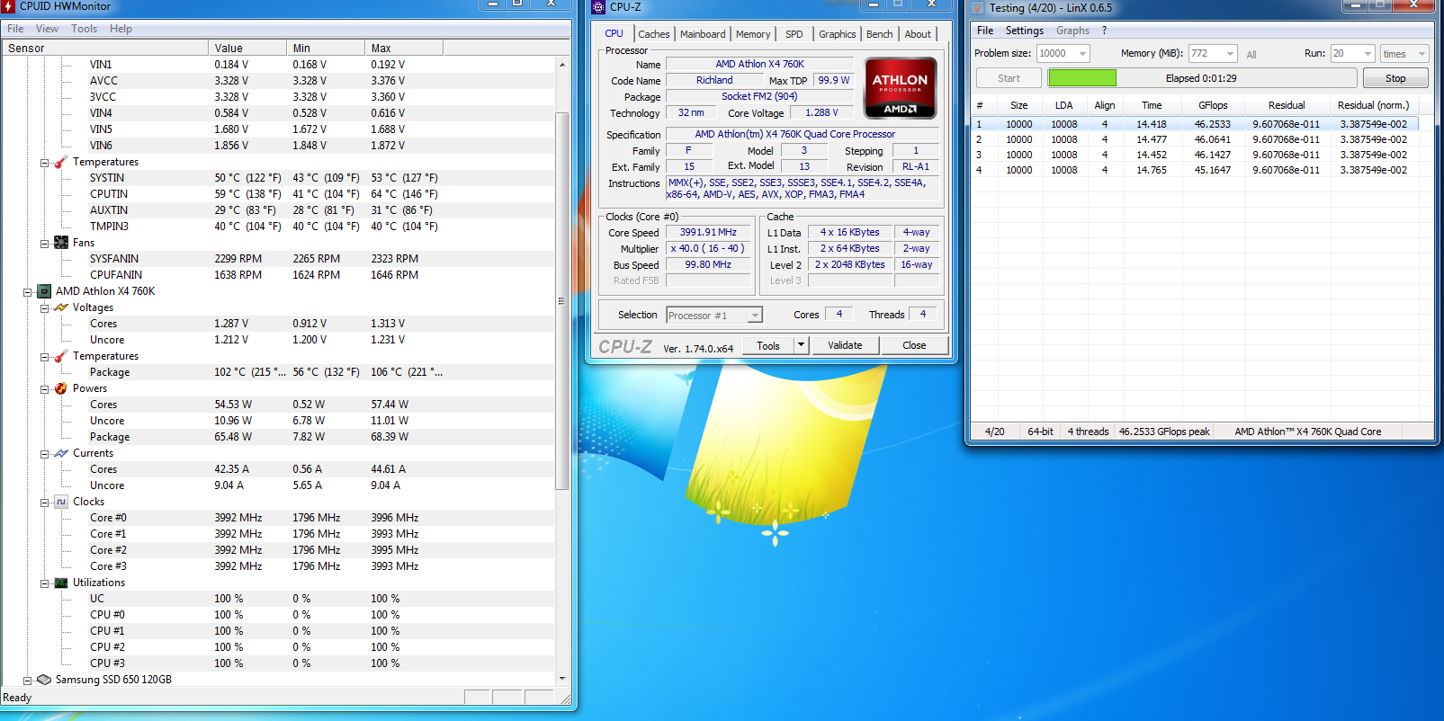

Бойцы, не могу понять одну вещь, ориентируюсь на местный материал разгон 760к
Операционка как в тесте w7 pro x64. Тестирую linx 0.6.5 c анлокером под амд.
Получаю под 46 ГФлопсов. Скрин в приложении. Linx 20 проходов проходит, в far cry 4 все бегает, по идее нестабильности нет. Это глюк линкса?
Каким-то странным образом иногда начинает долго считать и выдает 26 ГФлопсов.

jerky ох уж этот линкс кровушки попил изрядно :old_mad2: , тоже кукурузил иногда , на AM3+ правда , но оказалось что изза того что память всю ставил и он дико свопить начинал после второго-третьего прохода , на скрине вижу памяти мало выделено так что наверно не это , пусть специлисты по нему скажут :?:
