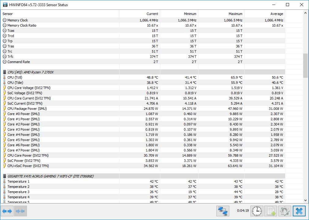

Привет, а чем можно мониторить темпу проца, собрал систему, водянка сильно шумела запустил core temp там было написано 95 градусов, потом как будто какой то драйвер поставился и температура упала :shock:
hwinfo вот что пишет
1.JPG [ 129.46 КБ | Просмотров: 1738 ]
и вольтаж какой то космический помоему в стоке
2.JPG [ 162.44 КБ | Просмотров: 1716 ]
Регистрация: 03.12.2011
Если ты остановился на гиговской плате - там есть SIV она позволяет увидеть в какой разъем что у тебя подключено, так же температуру проца покажет и там же можно вручную настроить нужные обороты для каждого узла охлаждения. только сперва app center поставь. это если не прибегать к софту иных производителей

на счет вольтажа - это из-за авто разгона всех ядер. особенно если включить PBO там температуры будут повыше, вольтаж тоже, но так же 4300 должен взять по частотам, на видео в спойлере способ включения для твой материнки (от 6ой минуты)

Squalla
Плата гигабайт x470 aorus 7 wifi. Темпы при легкой нагрузке ахтунг. Недоводянка виной думаю. Ватер как то криво встал. Не может же быть 70 градусов при легкой нагрузке типо синбенча?

Hwinfo последняя бета ?
По температуре сенсоры врут серьезно, а тот высокий вольтаж проскакивает для двух ядер а не всех :)

yuri__
Если радиатор едва тёплый, то проблема в плохом контакте радиатора с крышкой, неправильной интерпретации показаний датчиков или неисправными теплотрубками в радиаторе. На цп с припоем едва тёплого радиатора с высокой температурой цп быть не должно.
Для начала обновите HWiNFO до последней беты. Обновите биос на плате. Поставьте драйвер чипсета с сайта АМД если он не установлен. На памяти лучше поковыряйте тайминги, от тонкой настройки можно получить прирост ничуть не меньше чем от частоты.

1usmus
И насколько завышенной? Я уж думал криво встал ватер. Попробую hwinfo бету.

Skynet87
10-20 градусов . Я вчера установил ограничение в 140вт, температура была под 77 градусов , а на старом поколении при 140вт она 63 градуса :)
Токи утечками но не не настолько ж они огромны чтоб так прогревать кристал

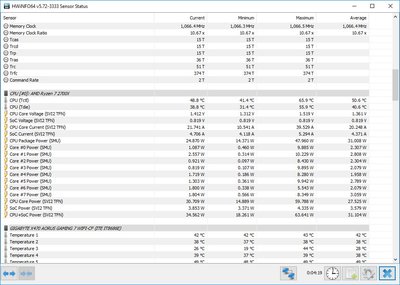

Регистрация: 08.05.2015
Фото: 6
1usmus, тогда я совсем не понимаю: я два процессора на хиро 7 протестировал от и до, на хиро 6 гонял 2700Х - и в простое, и в нагрузке температура корректно отображалась, никакой пилы, никакого оффсета :roll:
