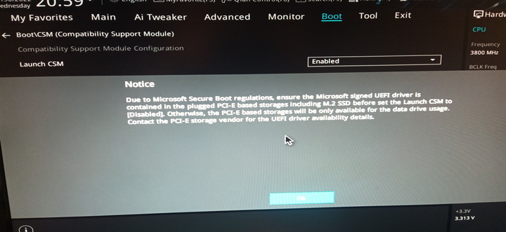

AlexRR77 писал(а):
с двумя безбуферными уже попробовал
Может, как-то с этой настройкой связано. Если есть аналогичная.
IMG_20221130_210001_291.jpg [ 74.27 КБ | Просмотров: 734 ]
Ну по идее это влияет только на возможность загрузки, т.е. поддержку диска из UEFI. А тут не выключается нормально система.

PS: включение CSM еще выключает Above 4G decoding и выделение много памяти для майнинга (не помню, как опция точно выглядит). Первую, правда, я так включал/отключал, эффекта не дало. В общем, недельку поиграюсь разными пунктами. Пока все выключил (Above 4G, mining, виртуализацию IO, Modern S3) и включил CSM. Посмотрим. Обычно, через какое-то время начинались проблемы с выключением.
