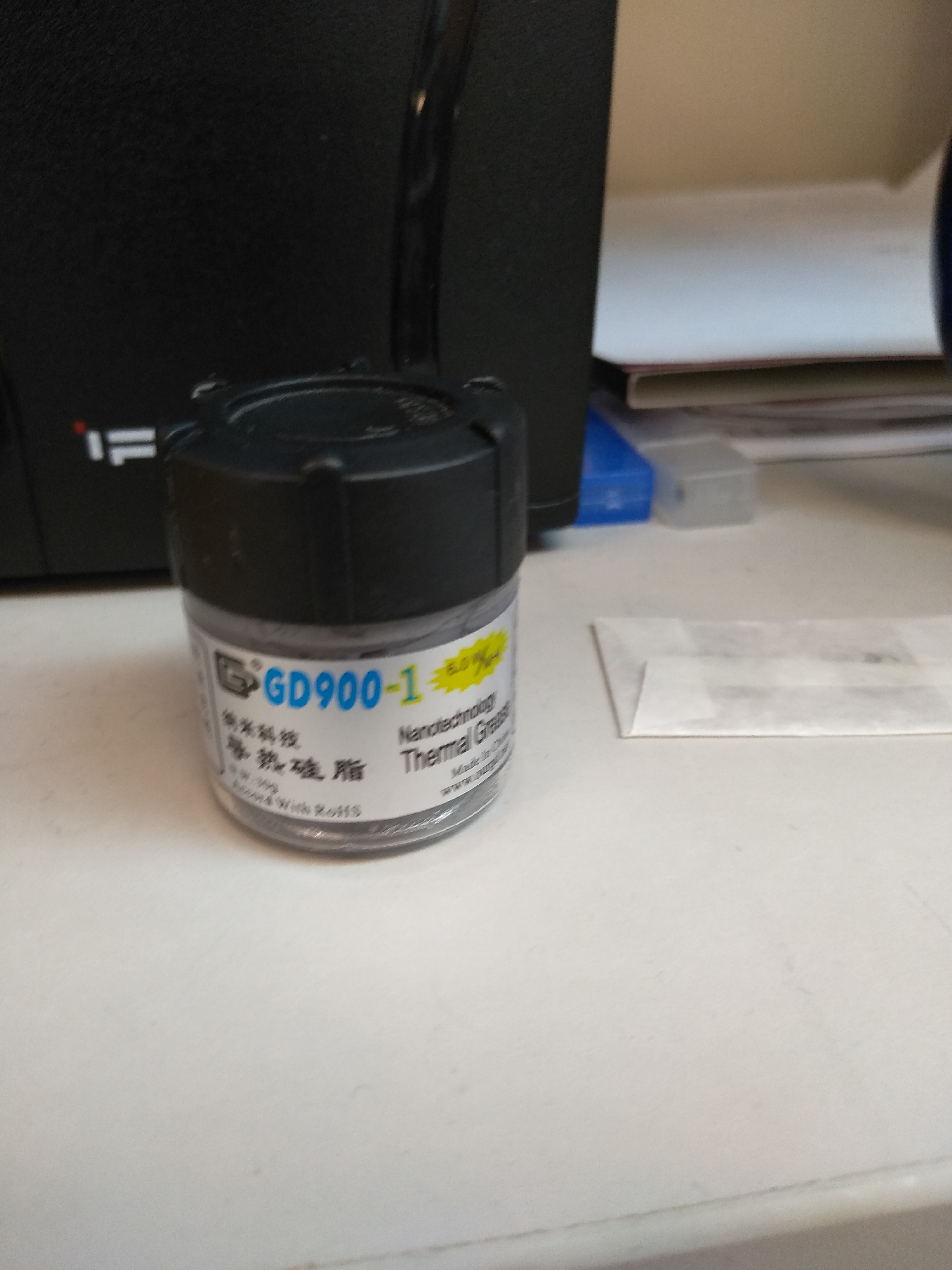

Всем привет, вобщем в свободное время продолжаю экспериментировать над компом. Проскальпировал проц методом бритвы - под крышкой усохшая какашка, которая давала 85 градусов в тесте осст. Это с кпт-8 и маленькой башней титан с тремя трубками и винтом 90мм на частоте 4200 и напряжении 1.25 Под крышку и на крышку положил вот это:
IMG_20180906_124112.jpg [ 2.69 МБ | Просмотров: 1020 ]
Это неплохая китайская термопаста - коэф. теплопроводности 6 к/м
Результат - температура в тесте осст выше 70 не поднимается, шум кулера заметно ниже. Дальше разгонять не пробовал пока что.
В скальпе ивика ничего сложного не увидел - под крышкой навесных элементов нет, но процедура все равно требует большой аккуратности.
Так же планирую эту пасту применить в своей вк hd7950 тк она тоже в разгоне и в ней тоже кпт-8

а чего не металл сразу? было бы не -15, а -25 градусов. и раз и навсегда, а паста твоя сирано будет сохнуть... но если время и интересе есть - почему бы и не поковыряться.
