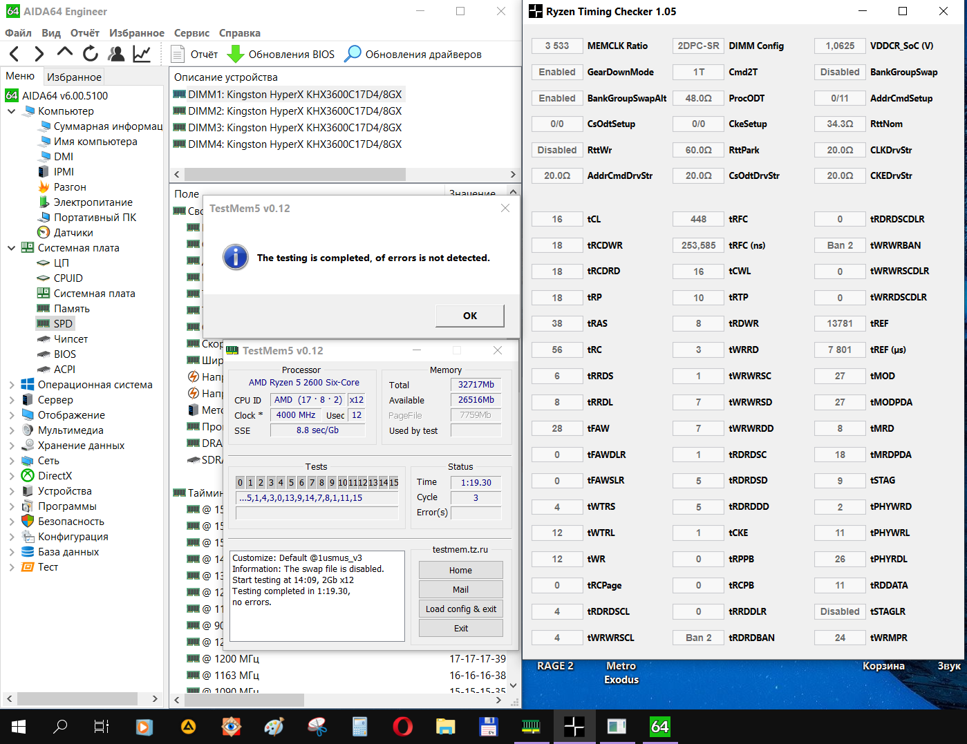

3533_Good.png [ 247.11 КБ | Просмотров: 796 ]

По каким вашим тестам? Вот 3533 4х8ГБ стабильные
3533_Good.png [ 247.11 КБ | Просмотров: 698 ]
3600 вот вот покорятся :lol: или я :bandhead: :-)
Тянет плата 3600.
пс... заметил про cl14, но память моя не может так. Хотя может и из за платы не может :?: . Вот что есть, недо cl16 только :-) и 3600 не могу стабилизировать, но на тайминги реагирует. Плата с настроенными терминаторами дает 3600 без синих экранов и колбутов. Имхо, упор или в проц или в память. Сменим проц, будем посмотреть. На этом с меня эксперементов хватит.

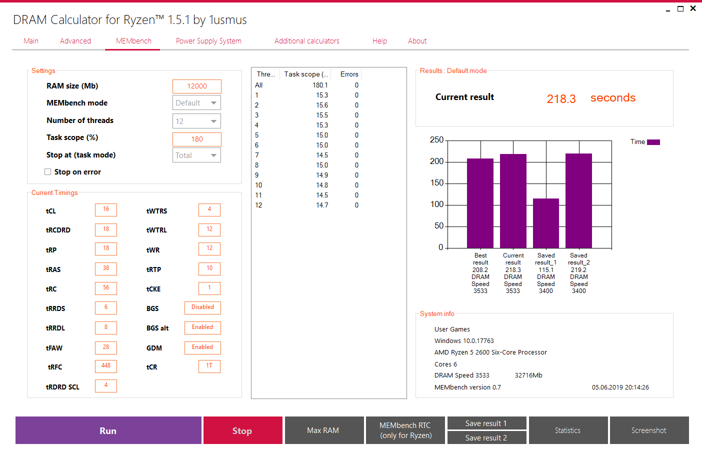

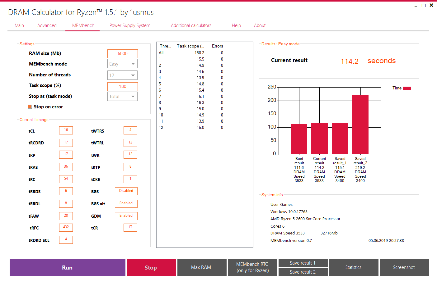

AndreyHiTech, если не затруднит тест MemBench от Куратора в DRAM Ryzen Calc прогоните. Хотелось бы увидеть результат.
AsusSTRIX B550-F, 5900X+ArcticLFII280, iCHILL32Gb3800cl16, Sams Evo970 250Gb, EVO860 1Tb, Seagate 4Tb, BeQuiet SP9 700W, ASUS2070S, TTSupressor F31.
Регистрация: 09.05.2017
16-17_6000.png [ 54.02 КБ | Просмотров: 666 ]
16-17_12000.png [ 54.63 КБ | Просмотров: 666 ]
16-18_6000.png [ 53.95 КБ | Просмотров: 666 ]
16-18_12000.png [ 54.75 КБ | Просмотров: 666 ]
