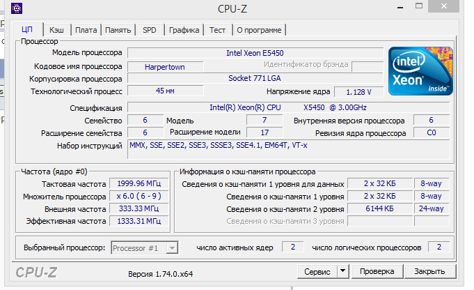

Ребят подскажите что не так? Материнская плата ASUS P5P43TD pro, процессор X5450
Пишет что работают 2 ядра, набор инструкции тоже все хорошо
Снимок.PNG [ 37.74 КБ | Просмотров: 1018 ]
Регистрация: 16.04.2006
PokeMs удалите проц через дисп устройств и перегрузите... или msconfig включите все4 ядра

Ничего я не перепаивал, а диспетчере устройств показывает стабильно 4 ядра, а в msconfig показывает 2.
Ну так включите остальные. :-)
Выполнить ---> msconfig ---> Загрузка ---> Дополнительные параметры ---> Число процессоров: 4.

Регистрация: 23.10.2015
Я же написал что там только 2 ядра
Регистрация: 05.02.2007
Откуда: Санкт-Петербург
Тут желательно вообще снять галку с чек-бокса. Тогда Windows будет использовать максимально доступное количество ядер.

процессор X5450
материнка ASUS P5P43TD PRO
Снимок.PNG [ 37.74 КБ | Просмотров: 1174 ]

PokeMs писал(а):
Может кто-нибудь кинет модификацию под этот процессор и материнку?
что кинуть?
PokeMs писал(а):
процессор X5450
E5450.png [ 1.31 КБ | Просмотров: 1186 ]
