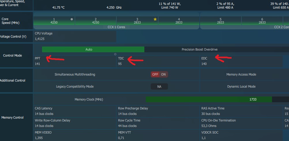

Всем привет, на мою доску наконец-то подвезли возможность регулировать precision boost в bios, решил протестировать, но как я понял эта функция работает не так как должна или я что-то недопонимаю в этом.
Сразу же попробовал выставить значение x10, при этом автоматом встает значение offset -0.1
при таких параметрах плата бустится на одно ядро 4275 максимум, а на все ядра 4050 максимум
x10 offcete -0.1.jpg [ 1.24 МБ | Просмотров: 776 ]
если офсет меняю на +0.075, к примеру, то результат становится еще хуже.
Можно ли добиться от этой платы результаты выше в PB или для этого нужен охлад мощнее?
Насколько я понимаю XFR очень сильно завязана на температурные показатели и если охлад не достаточный, плата будет ограничивать разгон.

dhonchik где настройки xfr, если в плате не заблочено, есть настройка precision boost override, в ручном режиме менять можно от x2 до x10, при их смене эти параметры расширяются
ставь последний биос 3.43, в нем есть , я сегодня поставил, у меня эта же плата, а в целом выше описал весь опыт с ней, проверь как она у тебя работает с такими параметрами, может с моей что не так

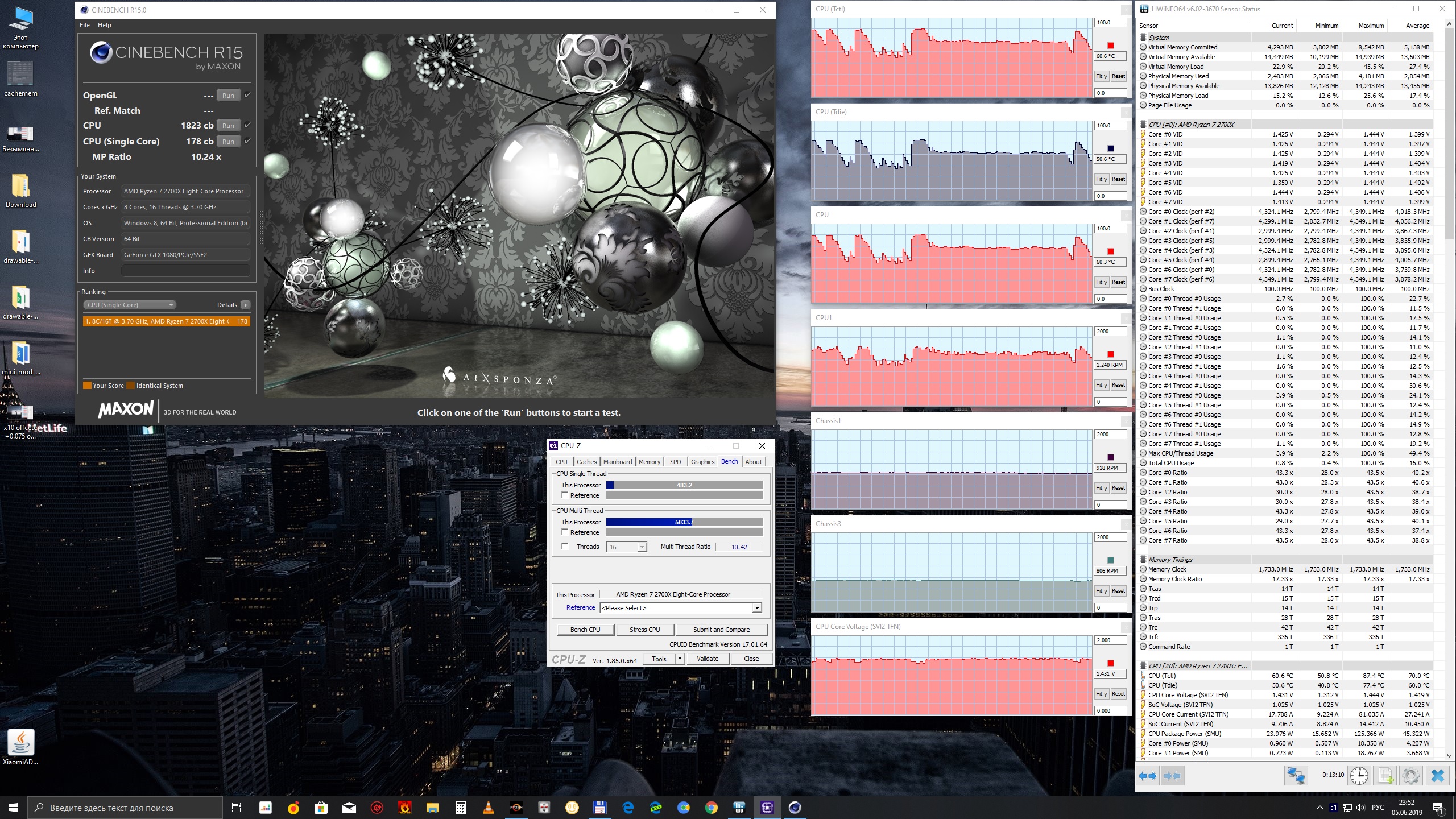

Вот кстати из последнего Батла 5 новая на пбо 3950 3975 4000 (но 4000 оч редко), мож кому пригодится инфа
