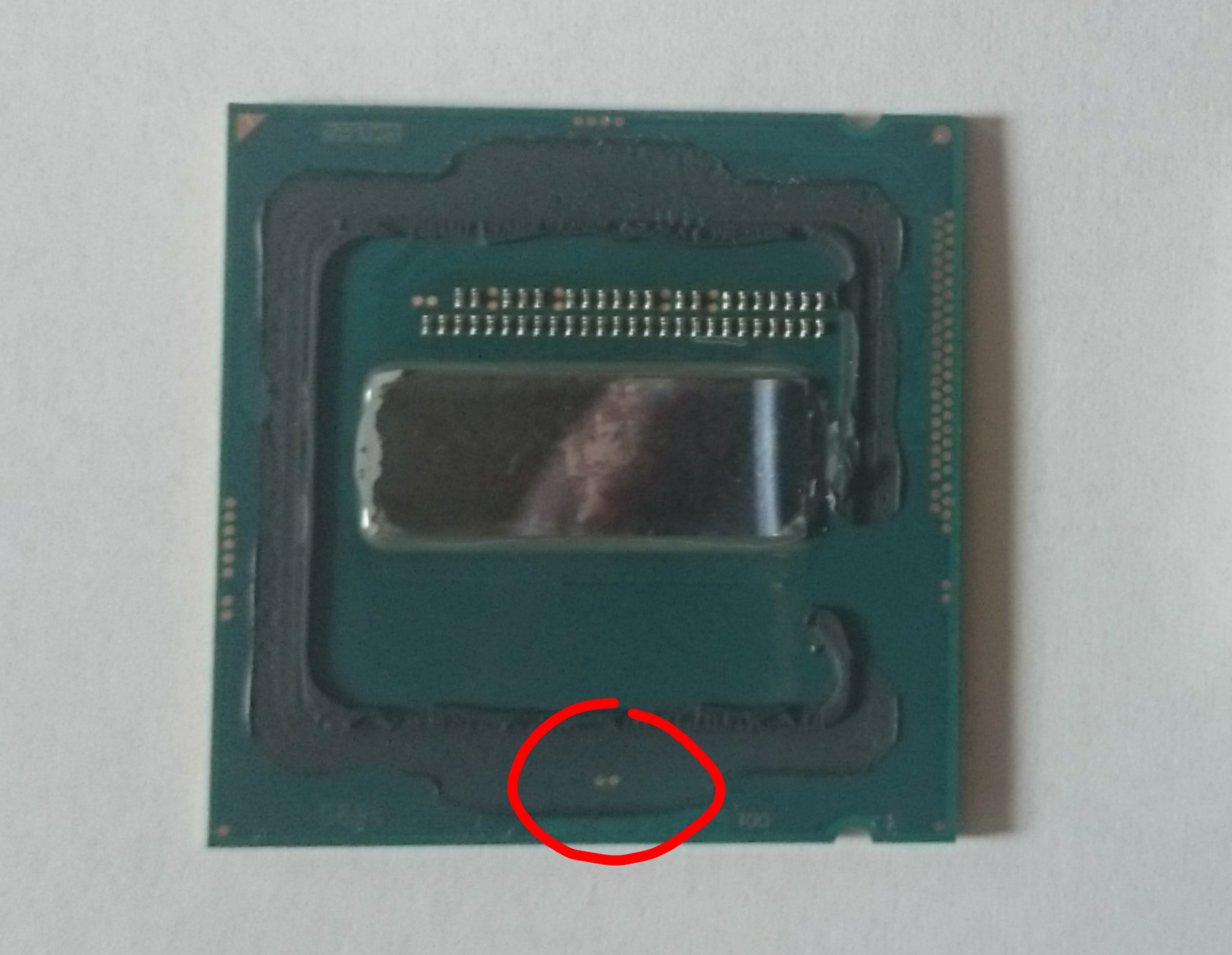

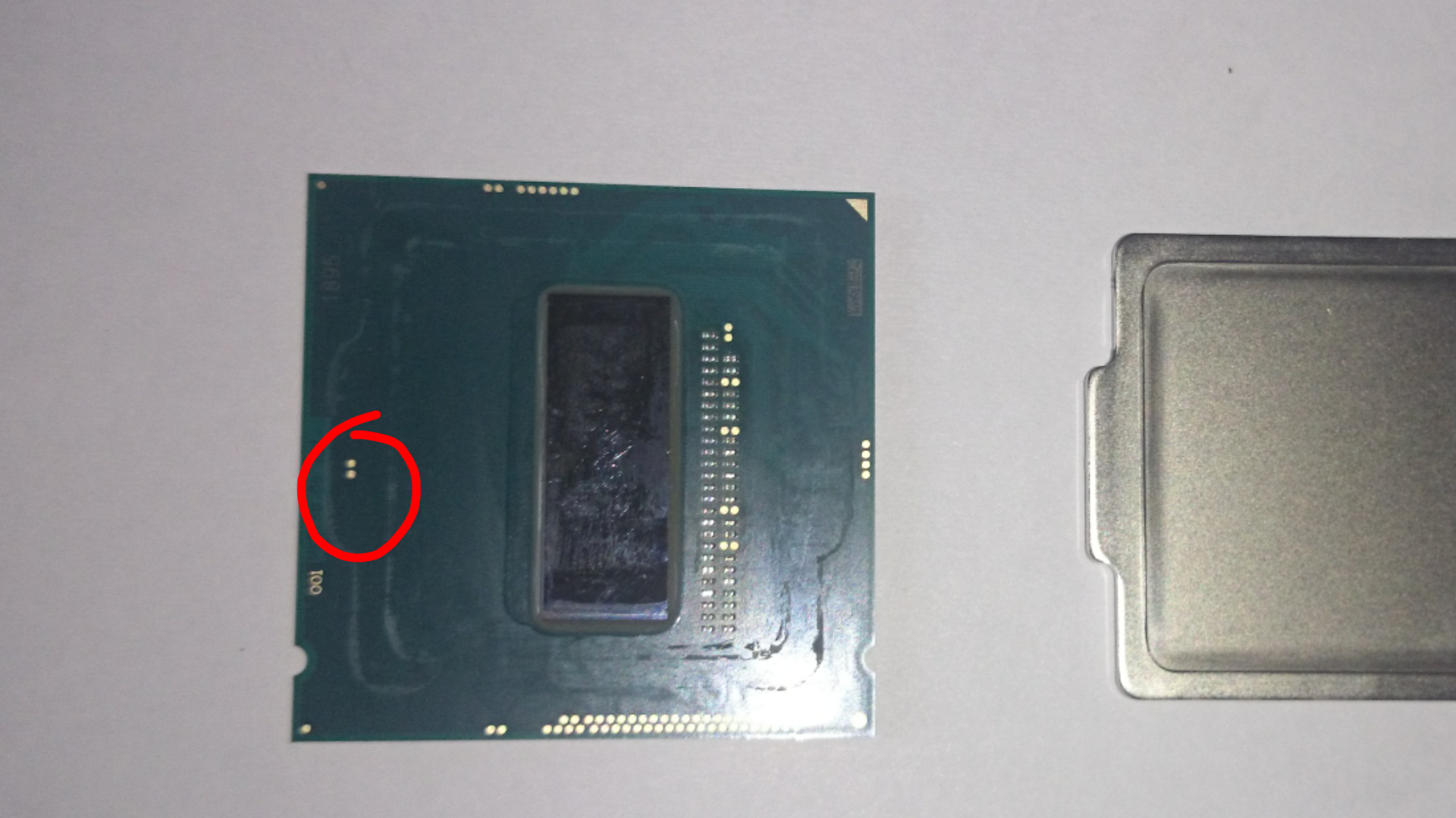

Есть вопрос по 4790k после вскрытия увидел под теплораспределительной крышкой два контакта
В моем случае, до очистки герметика они были почти замазаны, но не совсем у других на фото видел что они вообще не видны.
При установке крышки без герметика или только на углы они гарантированно замкнутся.
Не могут они быть контактной группой на крышку с анализом ее наличия или отсутствия, счас установил на герметик вроде они не замыкаются.
Но интересно что это? Кто из гуру знает.

Я сажал крышку на герметик, как раз намазывая только по углам.
Судя по тому, что всё работает, ничего не замкнул :)
Да и вроде как не должно замкнуть, если я не ошибаюсь, то между текстолитом и крышкой остаётся зазор.
всякое может быть но гарантированно ничего замкнуться не должно, лак хоть и совсем немного но всё же выше контактных площадок
Регистрация: 19.07.2017
1. не факт что выше, сами площадки слегка выступают от поверхности.
2. Уж очень они похожи на контакты что замыкаются крышкой, осмысленного их нахождения в этом месте больше нет.
Вопрос в том что это? предположим если они разомкнуты то проц видит что крышка снята.
И например изменяет режимы работы или сбрасывает гарантию в каком нибудь хитром месте в проце,
Или наоборот при их замыкании.
3. были люди которые не ставили крышку на герметик а зажимали креплением сокета тогда эти два контакта уж точно замкнутся.
Есть тут люди знакомые с тех спецификациями Intel

Беглое ознакомление с даташит 1 на 4790k показало что там нет ничего про диагностические контакты сверху.
Если Вы Sania дадите ссылку где можно прочесть про них я почитаю.

У интела в сейфе, на защищённых внутренних серверах с доступом только инженерам, они ссылки даже за миллион не продадут. Технологические эти контакты, для теста в стенде и выявления брака сборки, не более.
