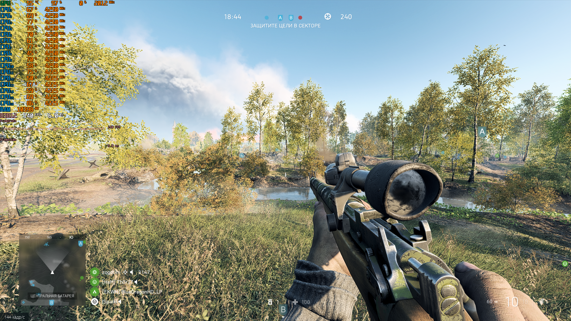

dhonchik писал(а):
После биоса 3.43 и отключении smt, буст стал бодрее работать 4025 4050 4100 вот раньше то нельзя было такой биос сделать ппц, теперь я вижу исключительно честные 144 фпс на 144 герцах в 2к, я так понимаю потому что загрузка проца возросла с 60-65% в игре до 85-90% а это и есть микрофризы
Если вместо auto или manual PBO перевести в Enable, то буст будет еще куда агрессивнее. Во всяком случае на платах от asus.
Правда с этим система охлаждения должна справляться...

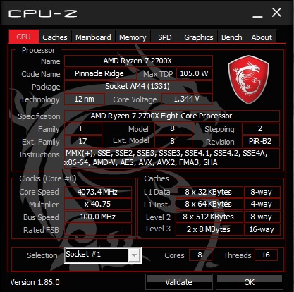

Подскажите в чем проблема.
Камень 2700х, в просто не падает ниже 4070 MHz
Мать MSI x470 Gaming plus, залит последний биос.
Биос на дефолт скидывал.
Под нагрузкой 4150-4200 сам бустится
Фоновые программы или вирусня

zingo писал(а):
Подскажите в чем проблема. Камень 2700х, в просто не падает ниже 4070 MHz
Проверить что стоит в схеме управления энергопитанием. В дополнительных параметрах питание процессора поставить в минимальном состоянии вместо 90% где то 20%. Тогда будет падать.
На чистой ОС, на новый диск ставилось все. В простое нагрузка 2-5%
Там все на автомате, Просто интересно на дефолтном биосе и так не режет, может брак матери?
Параметр AMD COOL'B'Quier, пробывал всяко не чего не происходит.

zingo, про вирусы не мое утверждение.
Не нужно на автомате. Нужно зайти и поставить руками в плане энергопитания как я сказал выше. Брака матери нет это ОС управляет. При переустановке драйвера на чипсет проблема может вернуться. Также это может элементарно загружаться обновление ОС или нечто иное подобное.
