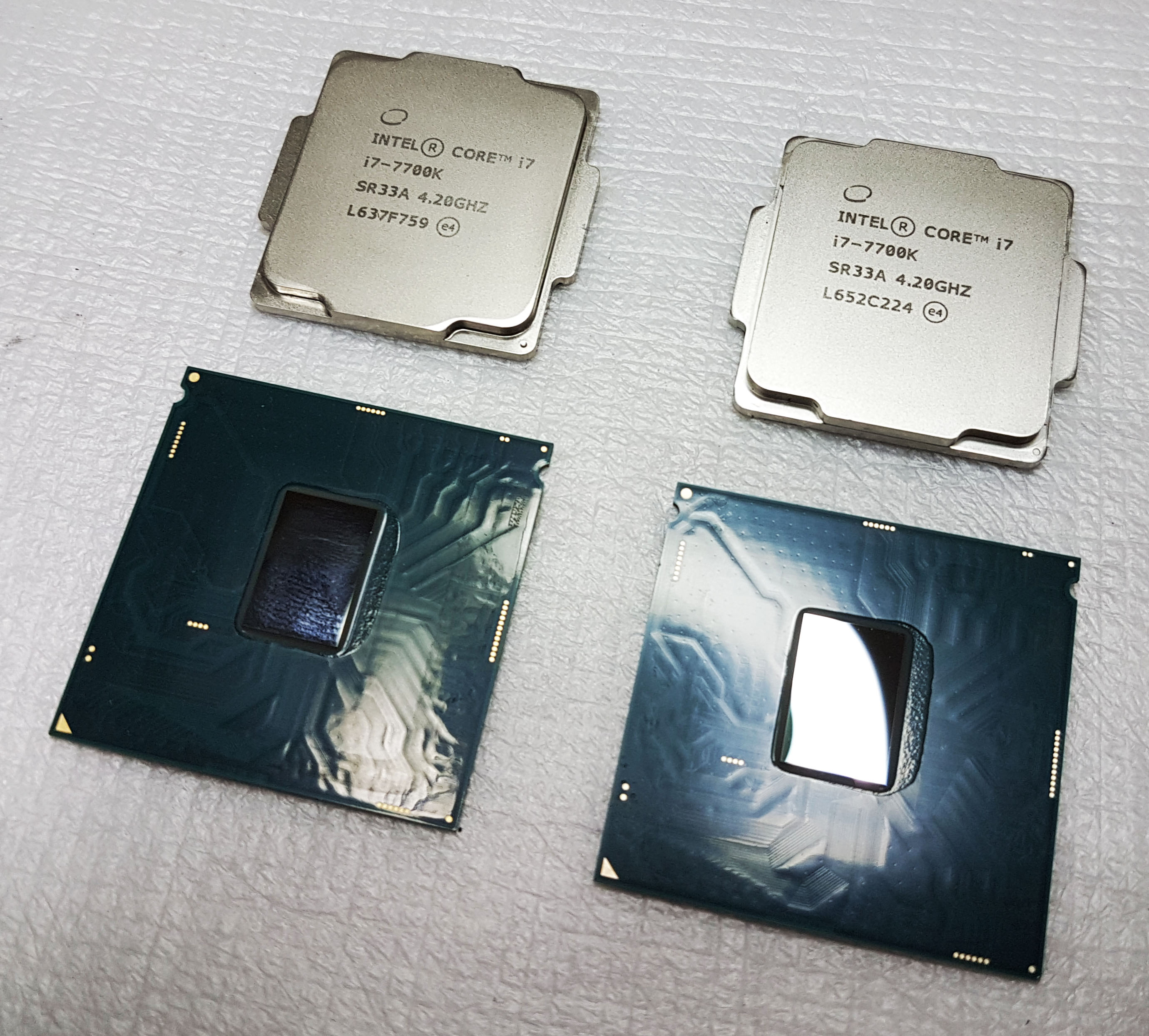

Ну да, в текстолит проникнет? Мою платы и не только, в сервисе несколько лет в таких ваннах, пока никогда проблем не было, иногда после реболлинга пока плату хорошо не промоешь, выпадают глюки в работе устройства. Я же не щелочные растворы использую, которые могут разьесть что-то металлическое, или в межслои текстолита проникать.
По крайней мере с бензоацетоном и пленкой от мобил самый чистый результат и наименьшее физическое воздействие на проц, самый безопасный способ, а вот после делидеров - коцанный текстолит или маска на торцах\углах в итоге чаще бывает (пусть косяки глазом не заметные, но под увеличением заметны).
Герметик я убираю дремелем с полировочным кругом на минимальных оборотах - все идеально чисто. На быстрых оборотах поверхность может заполироваться. Фото с примером такой чистки прикрепил, и пример далеко не самый успешный, ибо на одном недоборщиал, на втором переборщил. - самые первые процы которые я скальпил этим методом пол года назад.
И раз уж тут развелось куча "коммерсантов" с делидерами, то тоже могу помочь с скальпом в Тюмени, много не прошу за услугу, ЖМ
CL Liquid Pro, обратно могу все как с завода заклеить на правильный герметик, и центровку крышки сохраняю (штангенциркулерем до скальпа замеры, и смещение в процессе обратной сборки).
20170309_191037.jpg [ 862.59 КБ | Просмотров: 2071 ]

Kryder Красота на фото. А какой материал на полировочном кругу?
