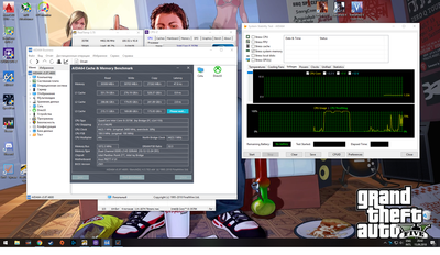

Val10 писал(а):
в самом верху страницы для кого куча материала выложена? там есть всё, нужно только прожевать и проглотить. 85 градусов за 5 минут линкса - это всё, что можно извлечь полезного из скрина. ни напряжения, ни какой кулер, ни какой продув в корпусе, вообще инфы мизер. то есть, чтобы что-то посоветовать или спрогнозировать нужно знать с чем имеем дело-с... продув в корпусе обязан быть не сколько из-за проца (хотя не без этого), сколько из-за чахлой материнки, которая будет греться при разгоне. le/lk/lx, вроде так по убыванию, то есть lx самая лысая из линейки, так что воспользоваться скринами Sabotender будет очень разумным решением, имхо...
Тысяча извинений. Прикрепил охлад...
Шапку читал, вот и тестил Linx , а товарищ Sabotender посеял сомнение в полезности данного теста, посему и спросил.
Просто давно не заглядывал во внутрь своего ПК, вот и решил перед разгоном все протестить и у грамотных людей совета спросить. Лет пять назад, когда это все собиралось, вроде температуры даже в Линксе выше 65 не были.. Т.е., скорее всего, либо термопаста потеряла свои свойства, либо сам термоинтерфейс Иви (скальпа то нет) изжил себя и засох там или еще чего...)
Короче нубас я )
Да, и напряжение при разгоне не менял.. Только множитель и все.
Комментарий к файлу: Ящик большой, просторный. Передние решетки заклеяны скотчем. Корпусные вентили R4-LUS-07AR-GP
Охлад.png [ 602.91 КБ | Просмотров: 976 ]

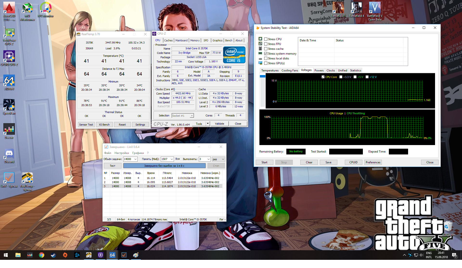

Посмотрите у меня в профиле картинки - найдёте много схожего...
Берёте и делайте как у меня в папке 4400.
Запускаете - если винда загрузилась запускаете риалтемп, линкс, ну и что то посмотреть вольтаж ЦП.
Линкс объем задачи 14000 где то, пару проходов - увидите примерно макс температуру и вольтаж.
Если ушло в ребут или синий экран - поднимается только 1ин параметр - оффсет на пару шагов.
Если это всё прошло хорошо запускаете Prime95 на часик хотя бы...
Если прайм проходит то тестите уже в любимом софти и играх, если появляются зависоны поднимайте оффсет на шаг.
Температура когда пара проходов линкс - ну 95 с какашкой под крышкой можно. Вольтаж смотрите до 1.35 макс.
зы: забыл сказать - настройки памяти ваши или по умолчанию...
зыы: если всё прошло сразу - можно наоборот уменьшать оффсет...
зыыы: линкс плохой на стабильность т.к. нет переходных процессов - он сразу топит на максимум, а зависать у вас спокойной может когда ЦП наоборот еле еле загружен. Им хорошо посмотреть только макс температуру ну и стабильность при макс нагрузке - крутить его долго смысл нулевой...
зыыыы: проделаете это - у Вас может будет 4400 с температурами и т.д. лучше чем на ваших скринах, если у Вас авто разгон был...

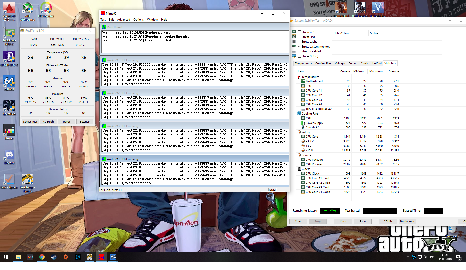

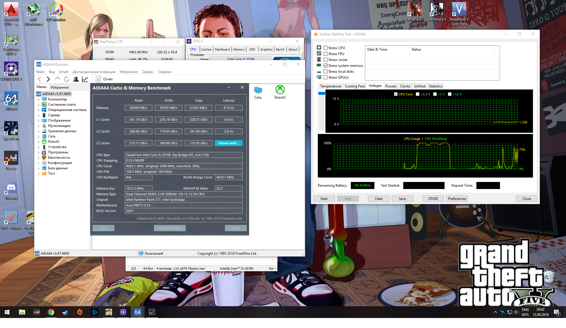

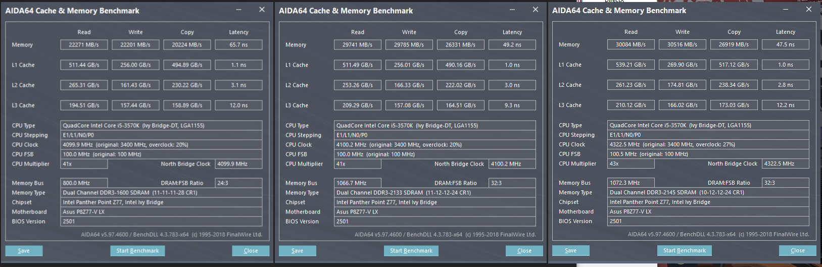

Sabotender
Огромное спасибо за такой детальный гайд! :beer:
Сделал все, как вы сказали. Удалось поднять множитель до 43 с вашими настройками...
44 пробовал поднимая напряжение с 0.105 до 0.120, вначале крашилось сразу до синего экрана, чуть подняв крашнуло в линксе, еще на шаг - линкс прошел, а в прайме почти сразу остановилось с ошибкой №2 ядро, а после крашнулся и вест пк в синий экран...
Опустил до 43 с напряжение +0.120 и завершил часовой тест прайма.
Вот как-то так :?:
полу-успешные варинты, но которые уходили в синий экран в прайме
4400.1.png [ 1.64 МБ | Просмотров: 937 ]
4400.png [ 1.91 МБ | Просмотров: 937 ]
Комментарий к файлу: Сток/разгонОЗУ/+разгон ЦП
Безымянный.png [ 427.26 КБ | Просмотров: 937 ]
4300.prime.png [ 1.32 МБ | Просмотров: 937 ]
тогда теперь просто смотрите и если что поднимайте на шаг оффсет и смотрите дальше... Пытать долго тестами смысла нет, точней есть - если от этого зависит ваша работа - когда нужно что то гонять сутками.

А как вы глянули напругу 1.16в? Разве не 1.328 у меня на скринах на максималке?
максимальный вольтаж нам неинтересен, важно напряжение во время загрузки всех 4 ядер. и насколько можно предположить из скринов, это как раз 1,16В. вообще, на будущее, как пример скрина (но ни в коем разе не образец):
36870
из моего скрина видно чем я нагружаю проц, видны все напряжения (причём как текущие, так и макс., и мин.), потребление процом, загрузка ядер, частоты, температуры, даже длительность теста видна. закладка аиды больше для наглядности, ну типа графический вид, удобно смотреть как во времени ползла кривая температуры и нагрузки. то же самое можно увидеть в OCCT и не только в ней. вместо hwmonitor можно вывести закладку аиды statistics:
36871
лично я предпочитаю хвмонитор, кто-то аиду, так что на вкус и цвет, как говорится... так что врубай линкс и выкладывай кошерный скрин.
и да, забыл - если гелид экстрим, то он врядли так сильно усох бы за пять лет, скорее всего всё же жвачка под крышкой проца таки совсем окаменела...
