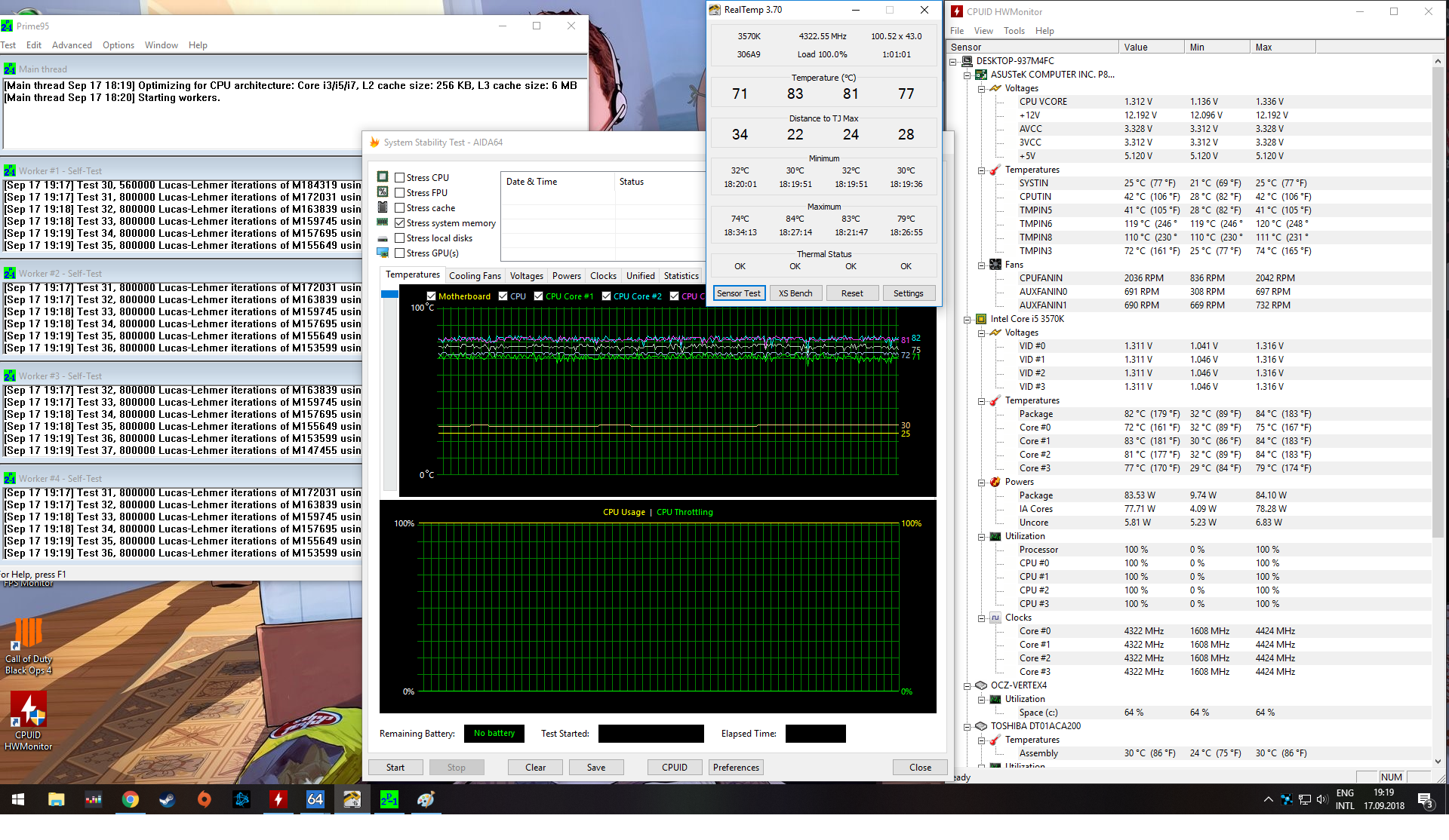

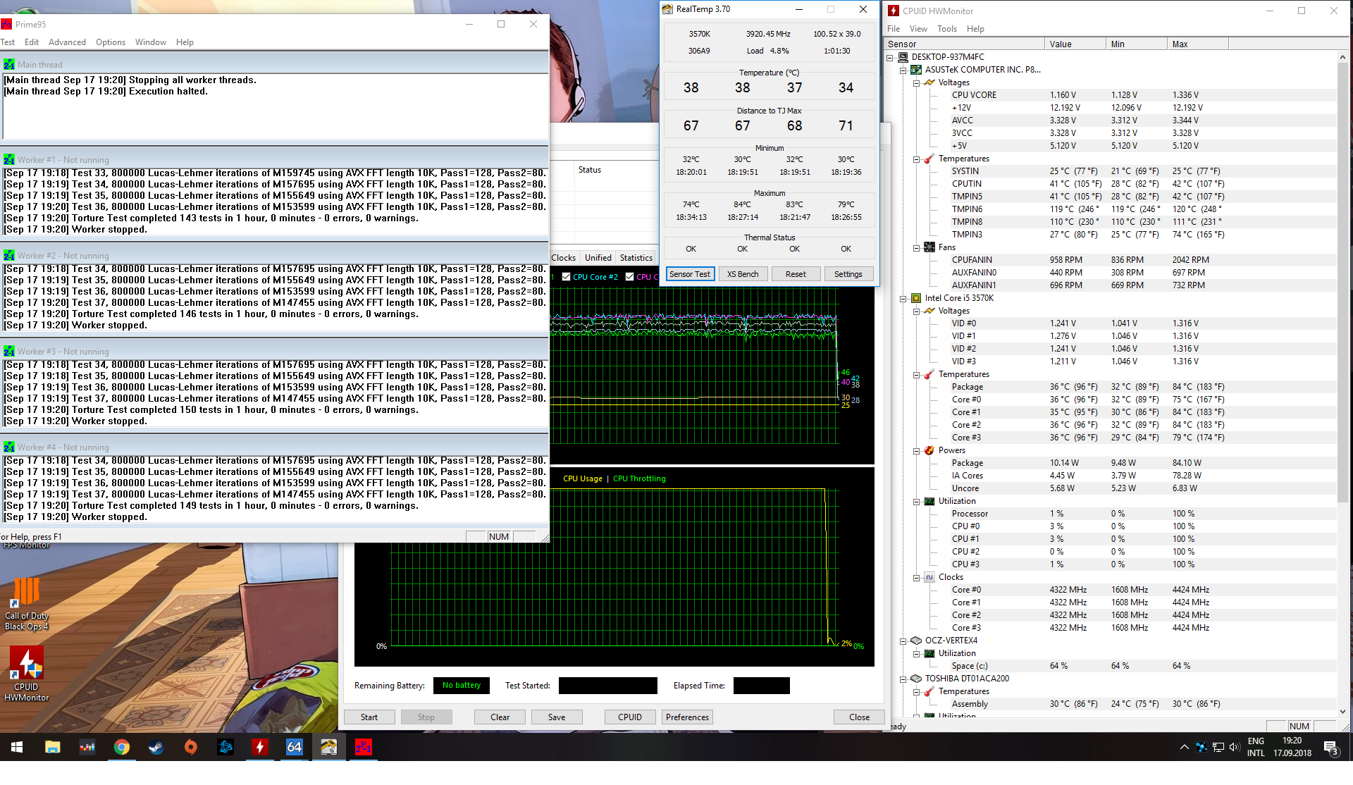

Регистрация: 12.09.2018
Val10 писал(а):
Alltuir prime, режим small set - этим достаточно пару часов (проверка стабильности процессора), даже наверное и 1 часа хватит, режим blend (комплексная проверка системы, не считая видео) - а вот тут надо долго гонять, часа 4 хотя бы. а дальше уже как раз пойдёт самое нудное - проверка в реальных задачах. и длиться этот процесс может дооолго, комп может сбойнуть в самом, казалось бы, неожиданном месте. вроде всё было хорошо, месяцами хорошо, а тут новую программу/игру поставил и началось. это как пример... образцы скринов показывали, снимать их надо во время теста, а не когда уже всё кончилось. с другой стороны, если два дня обильно играл без проблем - это уже немало значит...
Готово! Что скажите?
112.png [ 551.66 КБ | Просмотров: 1043 ]
111.png [ 493.34 КБ | Просмотров: 1043 ]
Регистрация: 17.07.2014
Надеюсь,датчики просто от фонаря температуру пилят.
Кулеру тяжко,конечно.В играх сколько градусов?
قلب العقرب
В BF1 под 80-100% нагрузкой в среднем 60-65, иногда 71 бывает.. но редко
Регистрация: 13.05.2015
Откуда: Синее море...
Фото: 73
Alltuir вот теперь наконец-то видно что к чему. ну что сказать - напряжение на ядрах точно соответствует vid-у, то бишь 1,312В. температура тоже немаленькая (но и не сказать, что прям вот предельная, у меня в тестах за 90 заваливает). в реальных задачах, в тех же играх температура будет меньше, чем в тестах. если 1,312 действительно минимально стабильное напряжение, то увы, проц так себе. на 4400 он уже где-то ~1,35В попросит, 4500 вообще может цифра вылезти неприличная. с температурой тоже боле-мене ясно, дальше без скальпа не вариант... так что вычисли минимальную напругу для начала (всё равно это сделать надо будет, пожалей плату), дальше уже видно будет. но всё идёт к тому, что 4400 всё равно будет стабильным потолком, стоил ли возня из-за лишних 100МГц - решать тебе. если докупленные планки памяти реально такие же, то вообще проблем не будет. самсунги отлично гонятся, слабо греются, бодро отзываются на увеличение таймингов и слабо на повышение напряжения. 4 планки против 2 в разгоне - ну возможно придётся чуть накинуть напруги на контроллер памяти и поменять параметр command rate с 1 на 2 (и то не факт). но для начала воспользуйся советом Sabotender и поставь память в дефолт, закончишь разгон проца - займешься разгоном памяти.
3770K/3570K...
Alltuir писал(а):
иногда 71 бывает
Тогда смысла в скальпе нет.Тем более материнка так себе.Чего зря рисковать...
قلب العقرب
Регистрация: 17.02.2008
Фото: 12
Угу - тут больше в ЦП судя по напруге упирается. 4400 можно еще точно.
